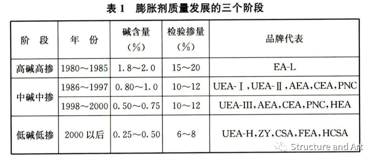

【膨胀剂的选用】选用膨胀剂时,首先检验它是否达到国家现行标准《混凝土膨胀剂》JC476-2001的要求主要看三项:一是水中7d限制膨胀率不小于0.025%,二是掺量不大于12%,三是碱含量不大于0.75%。标准规定的膨胀剂有三种类型:硫铝酸钙类、氧化钙一硫铝酸钙类和氧化钙类。每种膨胀剂都有各自的特点,应视混凝土配制水平、原材料状况和工程特点合理选用。

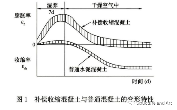

补偿收缩混凝土的基本抗裂原理:补偿收缩混凝土在湿养期间,产生膨胀,在干空中它同样会产生干缩,但它的收缩落差比普通混凝土要低30%左右,一般小于极限拉伸变形Sp不会开裂;如果大于Sp则会开裂。由于补偿收缩混凝土干缩开始时间往后推迟,此期间混凝土的抗拉强度得到长足的增长,已能够抵抗混凝土干缩所产生的拉应力,故可减免有害裂缝的产生。

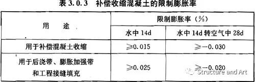

3.0.3 补偿收缩混凝土的限制膨胀率应符合表3.0.3的规定。

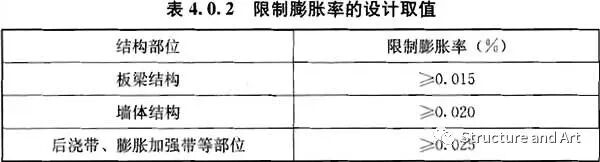

4.0.2 补偿收缩混凝土的设计取值应符合下列规定:
1 补偿收缩混凝土的设计强度等级应符合现行国家标准《混凝土结构设计规范》GB 50010的规定。用于后浇带和膨胀加强带的补偿收缩混凝土的设计强度等级应比两侧混凝土提高一个等级。
2 限制膨胀率的设计取值应符合表4.0.2的规定。使用限制膨胀率大于0.060%的混凝土时,应预先进行试验研究。

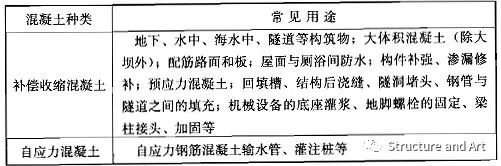

【条文说明】    目前膨胀剂主要是掺入硅酸盐类水泥中使用,用于配制补偿收缩混凝土或自应力混凝土。表1是其常见的一些用途。
表1 膨胀剂的一些常见用途
【特别说明】补偿收缩混凝土的膨胀效能主要在湿养14d前发,后期胀微小,后期强度不仅不会下降,而且有明显提高。由于混凝土结构的收缩裂缝大多出现在14d以前。因此,补偿收缩混凝土主要应用于减免收缩裂缝的混凝结构工程。至于荷载裂缝和不均匀沉降裂缝,则应由结构设计解决。补偿收缩混土最适用于温度和湿度变化较小的地下、水工、隧道和海工工程以及后浇带和回填槽工程,也适用于具有良好保温措施的房屋、厂房楼板和屋面结构层。

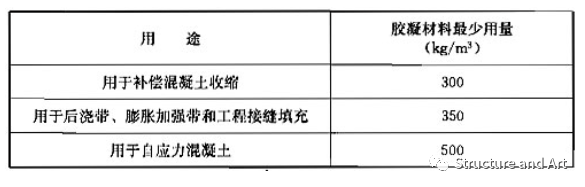

13.5.3 掺膨胀剂混凝土的胶凝材料最少用量应符合表13.5.3的规定。
表13.5.3 胶凝材料最少用量

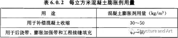

6.0.2 膨胀剂掺量应根据设计要求的限制膨胀率,并应采用实际工程使用的材料,经过混凝土配合比试验后确定。配合比试验的限制膨胀率值应比设计值高0.005%,试验时,每立方米混凝土膨胀剂用量可按照表6.0.2选取。

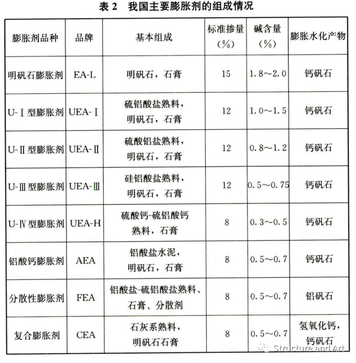

中国建筑材料科学研究院分别以特制铝酸钙水泥熟料和铝酸钙一硫铝酸钙水泥熟料作为膨胀组分,研制出接量为6%~8%的高性能膨胀剂(UEA-H),又名ZY膨胀剂;唐山北极熊特种水泥公司对硫铝酸钙水泥熟料进行改性,再将该熟料与石膏、石灰石磨制成CAS膨胀剂;石家庄市功能建材公司以铝酸钙熟料、硫铝酸钙熟料、石膏和分散剂磨制成FEA膨胀剂;中国建筑材料科学研究院与天津豹鸣股份有限公司合作,在日本CSA基础上研制出新型高性能HCSA膨胀剂;重庆市江北特种建材有限公司和南京特种建筑材料股份有限公司等生产低碱低量UEA膨胀剂;广西云燕特种水泥公司生产低掺量AEA膨胀剂

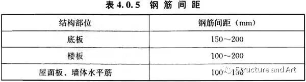

4、  补偿收缩混凝土中的钢筋配置应符合下列规定:
(1) 补偿收缩混凝土应采用双排双向配筋钢筋间距宜符合表4.0.5的要求。当地下室外墙的净高度大于3.6m时,在墙体高度的水平中线部位上下500mm范围内,水平筋的间距不宜大于100mm。配筋率应符合现行国家标准《混凝土结构设计规范GB 50010的有关规定。
