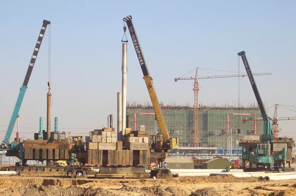

换填法
换填法是将软弱土层(如淤泥、杂土)全部挖走换成坚土,即砂壤土、灰土、粗砂、水泥土、砂砾等,主要用于接槎位置不正确,接槎处不密实;或不按规定进行压实系数及承载力检验的情况。
施工时应分层填筑,且每层压实厚度应为25cm。同时,填料需用推土机初平,可并用刮平机二次平整,而进行机械碾压时应按照“先静压,后振动碾压” “先轻,后重”“先慢,后快” “先两侧,后中间”的原则进行施工,以保证地基压实均匀,填层密实度符合要求。
强夯法
强夯法是利用起重机械将夯锤提升至一定高度,再通过自由下落时产生的冲击能反复夯实地基,使其表面形成一层较密实的硬壳层,从而提高土体强度,减少压缩性,达到加固地基的目的,并改善土体抵抗振动液化能力,消除土体湿陷性。
强夯法主要用于夯实过程中无法达到试夯时确定的最少夯击遍数和总下沉量,夯击不密实;或强夯后,实际加固深度局部或大部分未达到要求的影响深度,加固后的地基强度未达到设计要求;或不按规定进行承载力检验的情况。
预压法
预压法主要分为堆载-预压和真空-预压法。
堆载预压法指在工程建设之前用不小于设计荷载的填土荷载促使地基提前固结沉降,以提高地基的强度,减少地基沉降。该法通常利用路堤填土作为堆载,成本较低。施工时应分层分级施加荷载,以控制加荷速率,使地基强度慢慢提高,避免基发生剪切破坏。
真空预压法指在需要加固的软土地基内设置砂井或塑料排水板,并在其上覆盖不透气的密封膜使其与大气隔绝,通过真空装置将膜内空气排出,在膜内外产生气压差,气压差转变为作用于地基上的荷载,从而使地基不产生剪切破坏。该法不需进行堆载,可减少加载和卸荷工序,缩短预压时间,节省大量堆载材料,施工工艺较简单,适合大面积施工。
