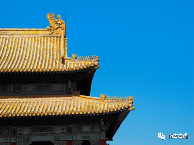

重檐屋顶
重檐
中国古代建筑的屋顶主要有:庑殿式、歇山顶、悬山顶、硬山顶、攒尖顶等等各式屋顶,而这些屋顶形制也有着自己严格的政治等级:
硬山顶 <悬山顶<歇山顶(单檐)<庑殿顶(单檐)<歇山顶(重檐)<庑殿顶(重檐)。<>悬山顶<歇山顶(单檐)<庑殿顶(单檐)<歇山顶(重檐)<庑殿顶(重檐)。<>
最高级的屋顶后面都带了重檐这个特殊形制,而今日就说一说重檐这个特殊的等级,顾名思义,重檐就是两层或两层以上的屋檐,且重檐顶等级高于单檐顶,是古建屋顶的最高级别。
一般来说,重檐大多是指在一层建筑上有两层或两层以上的屋檐,比如,单层重檐歇山顶、单层重檐庑殿顶。但有的时候,人们也将一座多层建筑,只要是每层上都有一层檐,或是这座多层建筑的全部檐数加起来为“二”或超过“二”,就叫做“重檐”。
重檐屋顶的“重檐”,可以是上下屋檐平面相同的,也可以是上下屋檐平面不同的。?

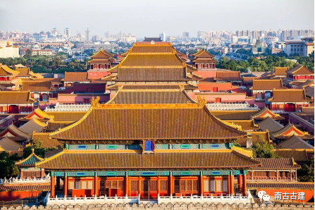

重檐庑殿顶
重檐庑殿顶
重檐庑殿顶庄重雄伟,是古建筑屋顶的最高等级。多用于皇宫或寺观的主殿,如故宫太和殿、泰安岱庙天贶殿、曲阜孔庙大成殿等。

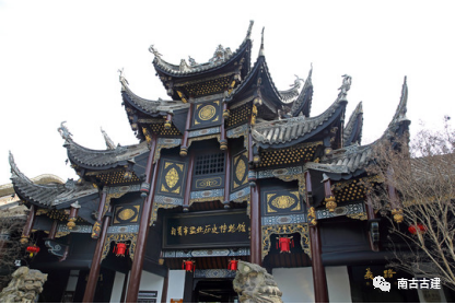

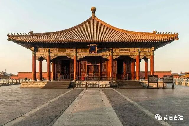

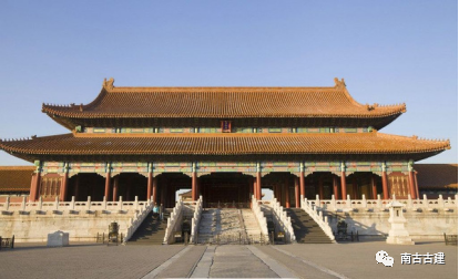

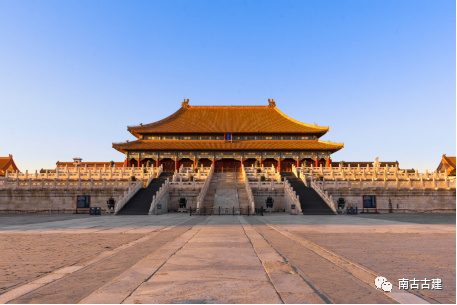

重檐歇山顶
重檐歇山顶
重檐歇山顶等级仅次于重檐庑殿顶,多用于规格很高的殿堂中,例如天安门、故宫的太和门、保和殿、乾清门,妙应寺山门、智化寺智化殿、台北府城北门为重檐歇山顶。?

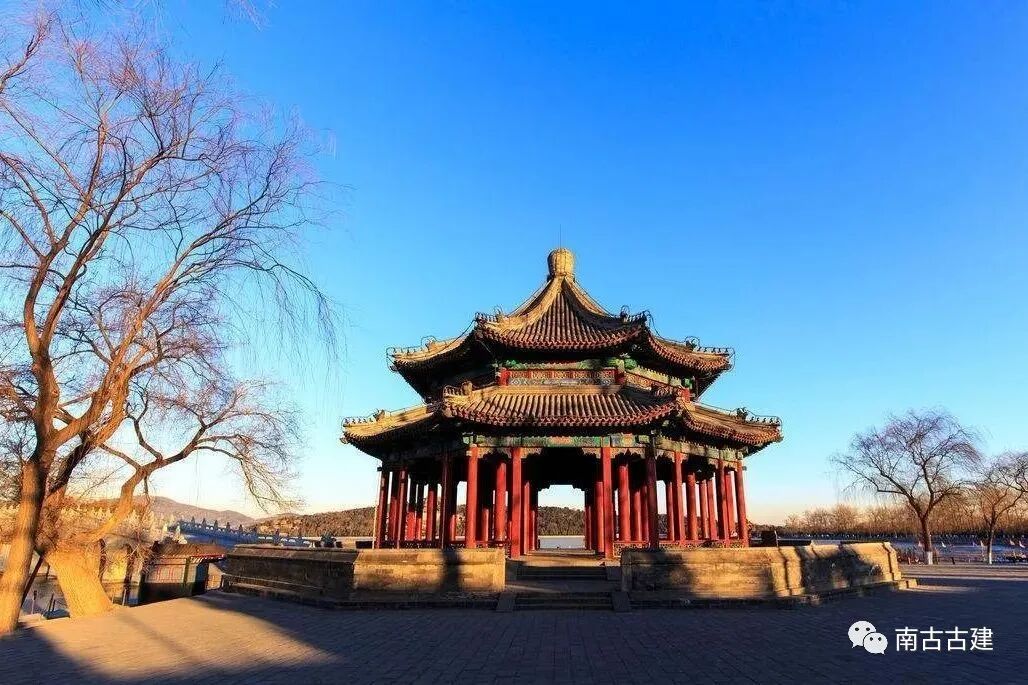

重檐攒尖顶
重檐攒尖顶
此外还有一个特殊的重檐案例,为重檐攒尖顶。
攒尖顶多作为景点或景观建筑,如颐和园的郭如亭、丽江黑龙潭公园等。在殿堂等较重要的建筑或等级较高的建筑中,极少使用攒尖顶。
但凡事有特例,故宫的中和殿是四角攒尖顶、交泰殿和天坛内的祈年殿等也是标准的攒尖顶。祈年殿便是重檐攒尖顶的形制。?
