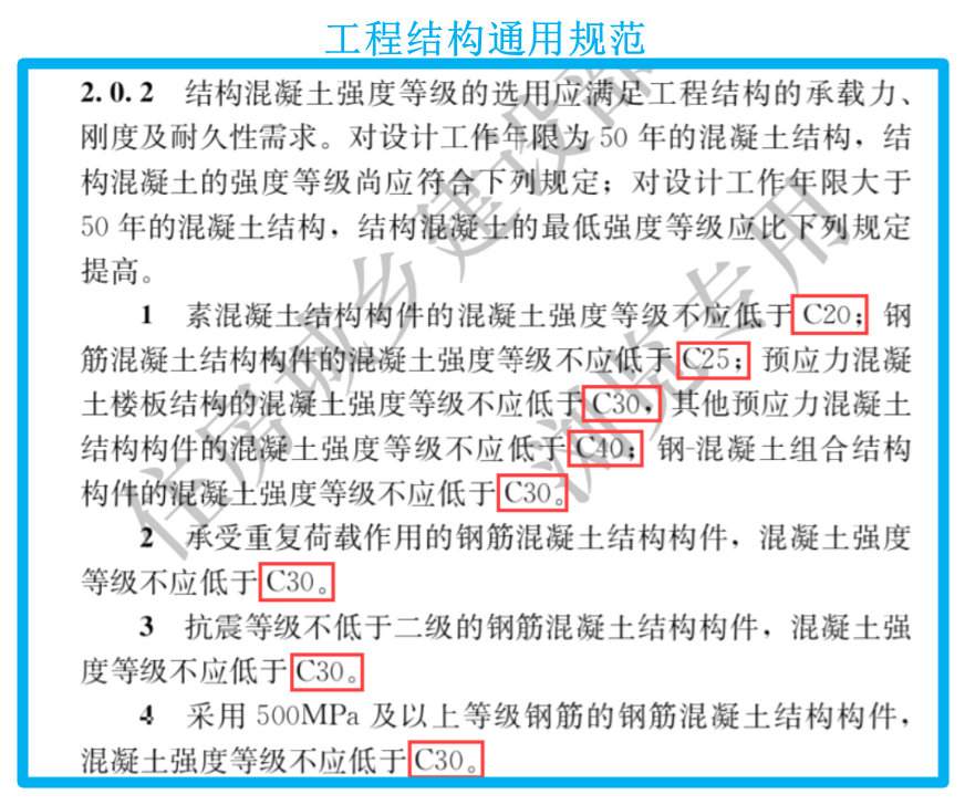

提高素混凝土结构构件、钢筋混凝土结构构件、预应力混凝土楼板结构构件的混凝土最低强度等级

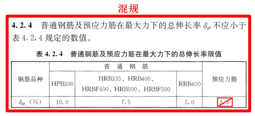

增加HRB400E的、HRB500E、冷轧带肋钢筋的最大力总延伸率限值
提高预应力筋的最大力总延伸率限值

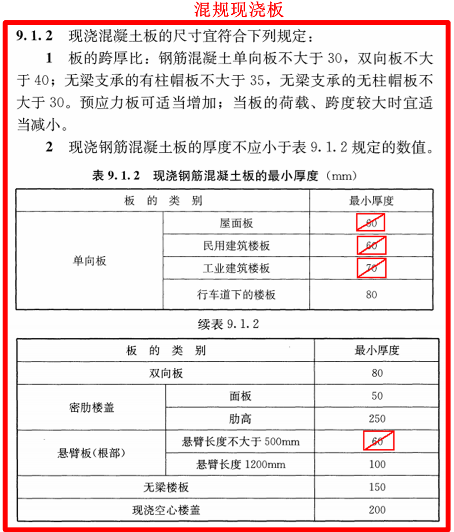

提高混凝土结构构件的最小截面尺寸的要求
增加现浇空心楼板的顶板、底板厚度要求

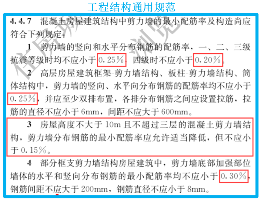

“注:对高度小于24m且剪压比很小的四级抗震等级剪力墙,其竖向分布筋最小配筋率应允许按0.15%采用。”
改为“房屋高度不大于10m且不超过三层的混凝土剪力墙结构,剪力墙分布钢筋的最小配筋率应允许适当降低,但不应小于0.15%.”
部分框支剪力墙结构房屋建筑中,剪力墙底部加强部位墙体的水平和竖向分布钢筋间距不宜大于200mm,改为不应大于200mm。

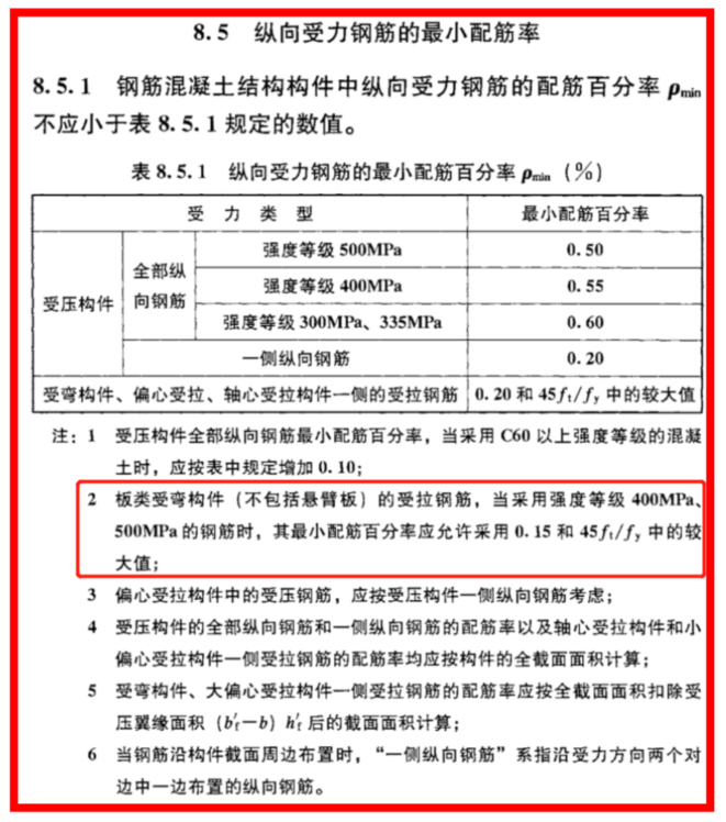

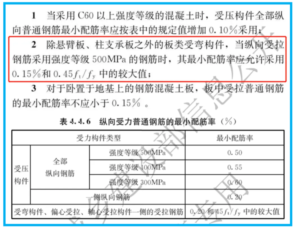

板类受弯构件,当纵向受拉钢筋采用强度等级400MPa的钢筋时,其最小配筋率为0.20和45ft/fy中的较大值。
