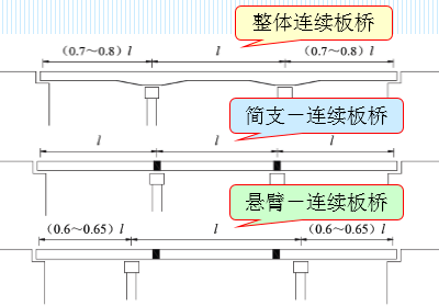

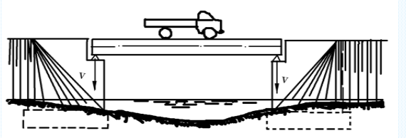

板桥的类型 1 简支板桥 R跨径:     RC板≤13m;PC板≤25m。 2 ?连续板桥 R 跨径:     RC板≤16m      PC板≤30m
板桥的类型
1 简支板桥
R跨径:
    RC板≤13m;PC板≤25m。
2 ?连续板桥
R 跨径:
    RC板≤16m
     PC板≤30m
超静定结构,支点负弯矩可减小跨中正弯矩,要求地基条件好。

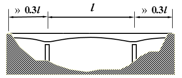

3 ?悬臂板桥
R 跨径:
    中跨介于连续板和简
     支板之间,边跨为中
     跨的0.3倍左右。
静定结构,悬臂根部负弯矩可减小跨中正弯矩。

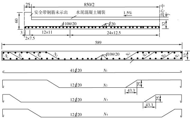

1 整体式板桥
?特点:整体性好,横向刚度较大,施工较简便。
?适用:常用跨径4~8m、不规则桥梁
?横截面:等厚度板、矮肋式板,高跨比一般为1/16~1/23
R主钢筋直径:行车道板d ≮10mm ,人行道板d≮8mm;
主钢筋间距:简支板跨中和连续板支点处为200mm。
板中间2/3板宽范围:按正常计算配置主钢筋;
板两侧各1/6板宽范围:主钢筋数量比板中间增加15%;
R弯起钢筋:
在(1/4~1/6)L0弯起,角度30?~45?。
通过支点的不弯起主钢筋,每米板宽内≮ 3根,且 ≮主钢筋截面面积的1/4。

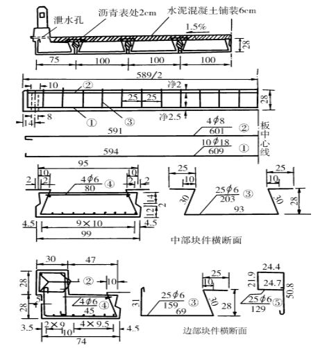

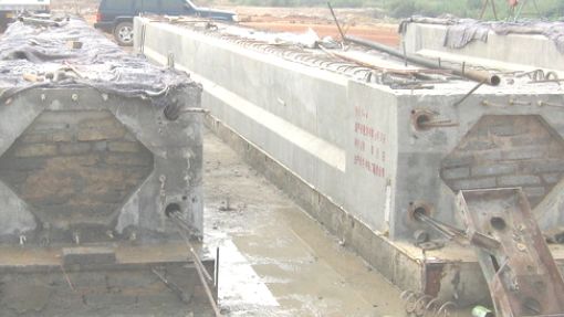

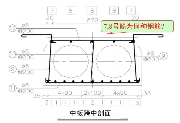

2装配式空心板
?特点:
 重量小,运输安装方便,建筑高度较T梁小。
?标准图:
  R钢筋砼简支板桥标准图:
       跨径:6.0、8.0、10.0、13.0m;
       板厚:0.4~0.8m;
  R预应力砼简支板桥标准图:
       跨径:8.0、10.0、13.0、16.0m ;
       板厚:0.4~0.9m;
?一般构造
R空心板桥顶板和底板厚度: ≮80mm;
R人行道板厚度:现浇砼板≮80mm;预制砼板≮60mm;

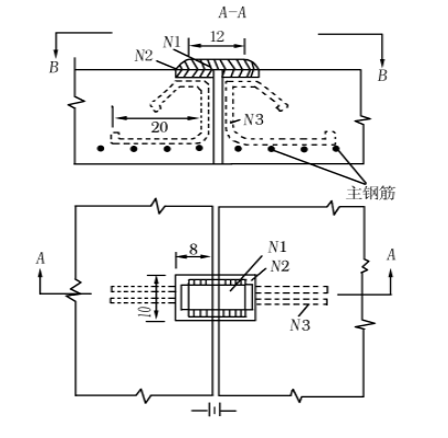

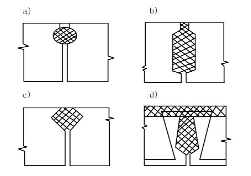

装配式板桥的横向连接
1 企口混凝土铰连接
2 钢板焊接联接

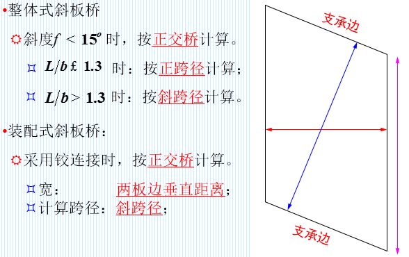

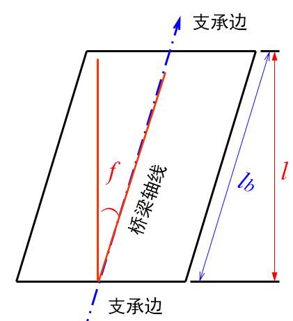

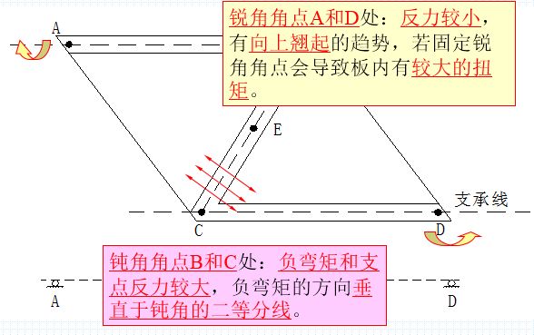

斜交板桥
斜交角
   斜交板桥的桥轴线与支承
   线垂线的夹角;
左斜
   斜交角位于桥轴线左边;
右斜
   斜交角位于桥轴线右边;

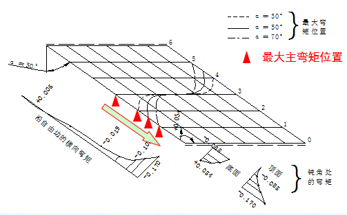

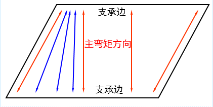

R荷载有向两支承边之间最短距离方向传递的趋势;
斜板中部:最大主弯矩垂直于支承边;
斜板边缘:最大主弯矩平行于自由边;
斜板两侧主弯矩:接近平行于自由边,但有向两支承
                           边垂线方向偏转的趋势。
角点受力情况可用比拟连续梁的工作来描述;
均布荷载下,桥轴线方向跨长相等时.斜板桥最大跨内弯矩比正桥小;跨内纵向最大弯矩随斜交角的增大,自中央向钝角方向移动;
均布荷载下,斜交板桥的跨中横向弯矩比正交桥大,即横向弯矩增大的量,相当于跨径方向弯矩减少的量。

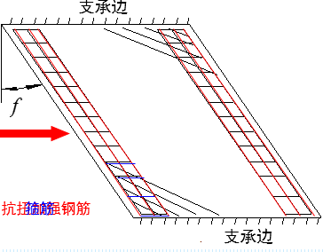

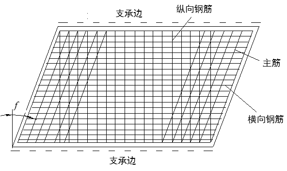

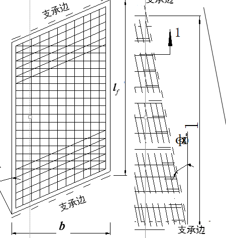

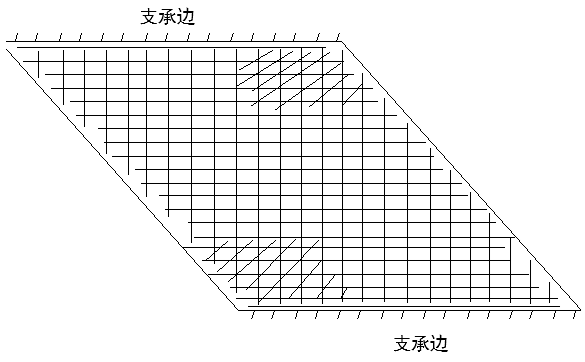

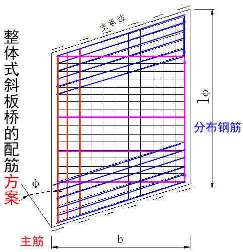

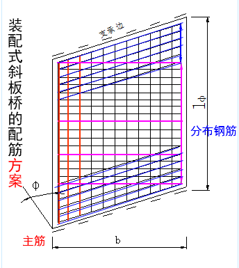

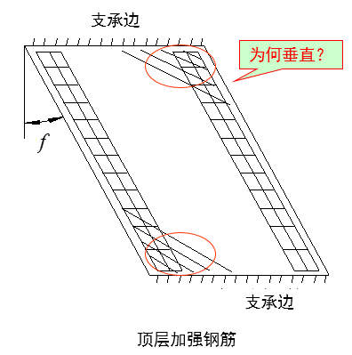

整体式斜板桥的配筋
底层钢筋:
位置:钝角两侧1.0m~1.5m边长的扇形面积内;
方向:与钝角二等分线平行;
钢筋要求:间距10~375px,Φ≮12mm;
顶层钢筋:
方向:与钝角二等分线垂直;
加强钢筋平行于自由边的钢筋带
位置:自由边边缘上下层各设一条;
要求:直径为主钢筋直径,≮3根,并用箍筋箍牢;
作用:抵抗板内扭矩;

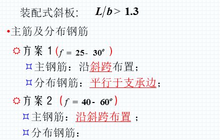

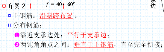

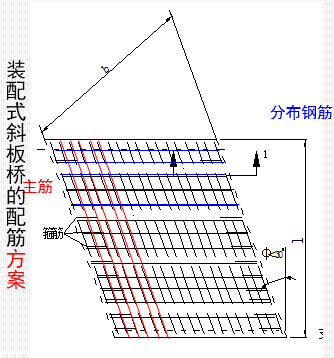

装配式斜板桥的配筋
?加强钢筋
