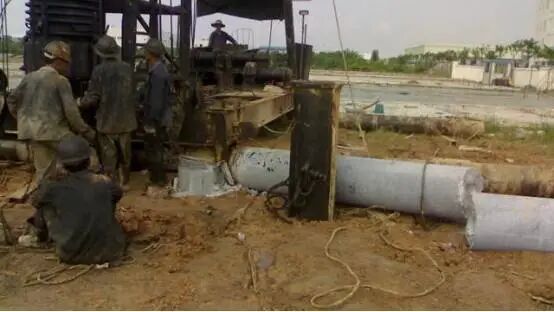

在钻孔灌注桩施工中,由于操作失误,设备不良及水文地质条件等影响,极易发生断桩事故,一般而言,常见的断桩形式有以下4种。
1.1.1 混凝土桩体与基岩之间被不凝固的混凝土所充填,其原因是:由于导管下距孔底过远,混凝土被泥水稀释,使水灰比增大,造成混凝土不凝固。
1.1.2 桩身中段出现混凝土不凝体,其原因是:受地下水活动的影响或导管密封不良,泥水浸入使混凝土水灰比增大。
1.1.3 桩身中岩渣沉积成层,将混凝土桩上下分开,其原因是在浇注混凝土时,导管提升和起拔过多,露出混凝土面,或因停电、待料等原因造成夹渣。
1.1.4 桩身出现空洞体,其原因是:未采用“回顶”法浇注,而是采用从孔口直接倒入的办法浇注混凝土,导致混凝土产生离析造成凝固后不密实坚硬,个别孔段产生疏松、空洞现象。

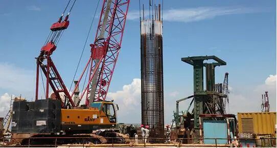

2.1 桩孔成孔后,必须认真清孔。一般是采用冲洗液冲孔,冲孔时间应根据孔内沉渣情况而定,冲孔后要及时灌注混凝土,避免孔底沉渣。灌注混凝土前认真进行孔径测量,准确计算出全孔及首次灌注孔段的混凝土需要量。特别要注意基岩中的孔径扩展情况,避免首次灌注量不足。
2.2 首次混凝土灌注量要满足把导管下端埋住0.8m以上的要求,首次灌注时,第1~2斗投料需采用水泥砂,并尽量做到一次性灌入孔内。
2.3 灌注导管口径下限应控制在200mm以上。导管下端应尽量光滑,其连接处要加放密封圈,以防止泥水浸入。导管使用前要进行清洗,除掉污垢与残渣。导管下端距孔底宜为0.5m。导管内水泥隔水塞应加放橡皮板,增强隔水效果。
2.4 混凝土配合比应合理,应严格控制其塌落度(一般控制在16cm~20cm为宜)。改变水泥标号、品种及生产厂家时,必须先做好配合比试验,按配合比控制质量。
2.5 在地下水活动较大的地段,事先要用套管或水泥进行止水处理,止水成功后方可灌注混凝土。采用从导管内灌入的“回顶”法进行灌注。
2.6 准备灌注的混凝土所需的各种材料要准备足量。在灌注过程中应避免停水、停电。
2.7 根据导管内外混凝土的上升高度,合理掌握导管拆卸长度,在正常情况下应保持导管下端被埋2m~3m,切勿起拔过多。

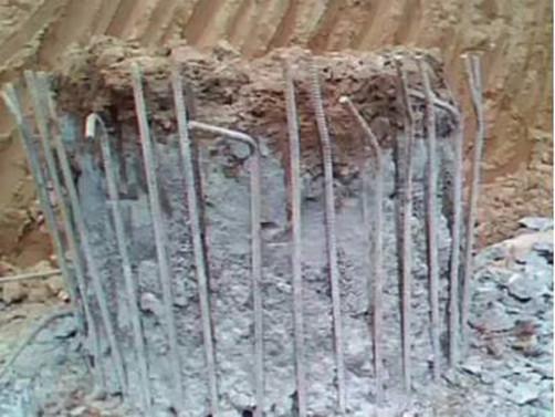

3.2开挖法(明挖法)
若断桩位置距地表5.0m以内,且地质条件良好,桩位处为旱地时,可采用开挖法接桩。当混凝土强度达到设计强度80%以上时,开挖桩基周围土方至断桩位置,将混入泥浆、孔底沉渣的桩头混凝土凿除,直至密实混凝土层,将表面混凝土凿毛,将钢筋笼表面的泥浆刷干净后,复核桩位、支立钢模、分层浇筑、振捣混凝土、拆模后盖上土养生。
