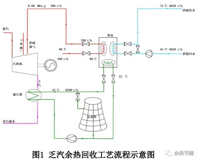

因此,各种火力发电的凝汽余热都必须回收利用,实践发现,只要回收了乏汽余热这个源头,其它多方面问题都可以轻松解决。凝汽器有三种方式:水冷、空冷、直流冷却。用户凝汽器采用循环水冷却,循环水量8200t/h、进出水温度22-32°C,通过在凝汽循环水系统嵌入吸收式热泵回收冷却水余热,用于加热供暖热网水,工艺流程如图1所示。
有关工艺工程说明如下:
(1)驱动热源系统
热泵系统驱动热源采用来自汽轮机末端0.6MPa蒸汽,做完功后以90℃凝水进入凝水管道。
(2)热网水系统
热泵主要用于加热采暖热网循环水,45℃进入热泵,被加热至75℃回主管网,用于集中供热、锅炉补水和污泥烘干使用。还可以通过增加应用热泵,采用20-120℃大温差循环。
(3)余热水系统

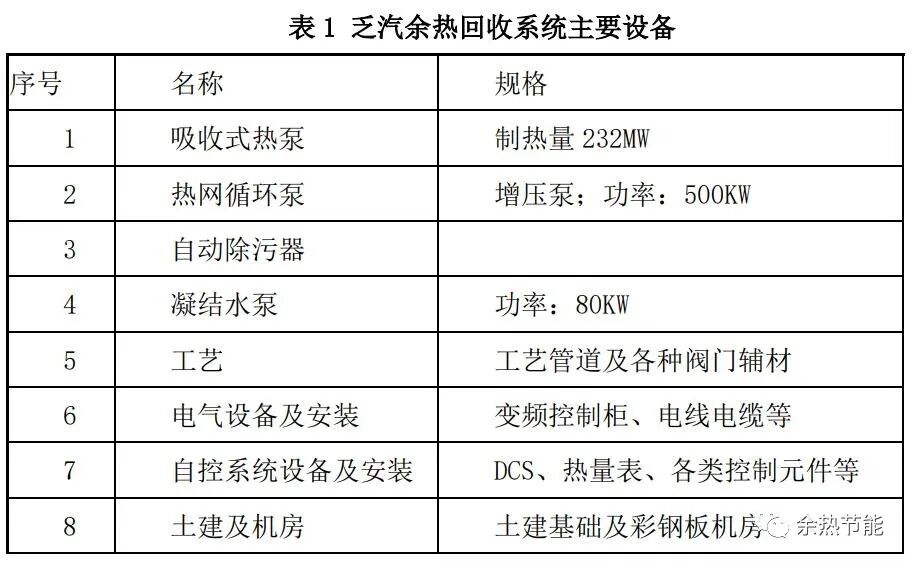

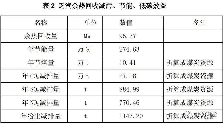

冷却塔循环水作为余热水以32℃形式进入热泵,被降温到22℃再回冷却塔,循环使用。根据发电和供热系统的实际运行工况进行调整,可以完全、或部分取代冷却塔,减少冷却系统污染物排放和水资源消耗。余热循环水可以通过增大温差减少循环水流量,降低循环水泵耗电。除了余热回收效益外,还有显著的减污减少雾霾、节水、低碳等多重效益,系统主要设备见表1,主要减污、节能、低碳效果见表2。
通过垃圾焚烧发电系统乏汽余热回收利用,用户每年节约能源274.63万GJ、年减少碳排放27.28万吨、年节水98万t/a,还深度减少主要污染物排放量。

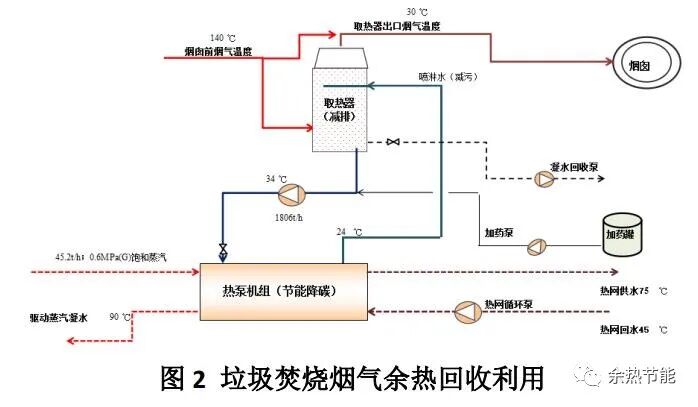

垃圾焚烧产生的烟气有两大特点,一是二噁英重金属污染,由于垃圾分类难还不彻底,炉内混烧塑料类垃圾必然会产生二噁英类微量、持久性巨毒污染物,理论上通过控制二燃室烟气温度/时间、急冷、活性炭吸附是可以去除达标的,但大生产条件下却很难总是达到,这就是为什么垃圾焚烧烟气环保抽查达标率低、专家厂家说达标老百姓不认可的根本原因,另一方面,入炉垃圾水份全部进入烟气,不仅降低焚烧炉热效率,排放烟气中水蒸汽含量高达22-26%,给烟气净化带来很大难度。实践证明,通过极限回收烟气余热,不仅减少能源浪费,可以解决、或大为缓解污染问题。垃圾焚烧烟气余热回收利用工艺如图2所示。
烟气余热回收系统主要由烟气喷淋换热器、吸收式热泵和循环水泵组成。烟气喷淋换热器将烟气中的余热转移至水中,吸收式热泵将循环水中的余热转移至高温热水中。通过这两个步骤,烟气低温余热便可得到高效回收。有关工艺过程说明:
(1)驱动热源系统
热泵系统驱动热源采用锅炉蒸汽母管0.6MPa蒸汽,做完功后以90℃凝水进入蒸汽凝水箱,作为减温减压装置用水。
(2)热网水系统
热泵主要用于加热热网循环水,45℃进入热泵,被加热至75℃回主管网,用于集中供热、锅炉补水和污泥烘干使用。可以选择20-120°C大温差循环。
(3)余热水系统
热泵机组制取的余热水以25℃形式进去烟气取热器,与锅炉烟气充分换热后,升温到35℃再回热泵被降温,往复使用。烟气温度从140℃大幅度降低至30℃以下,其中的水蒸气被大量冷凝,污染物溶于其中,便于集中进行处理,减少空气污染。
(4)凝结水系统
锅炉烟气通过余热水的换热高效回收,烟气中的水蒸汽被大量冷凝,烟气中污染物也随之溶解,凝结水箱内凝水会逐步呈酸性。跟据冷凝水PH值自动向凝水箱加入碱液实现酸碱中和,或采用定期输出循环系统,单独中和处理。自动加药装置通过搅拌器充分混合、反应,使冷凝水得到有效处理。供至锅炉房补水系统,做补水使用,也可以按照其它用途要求处理利用,不外排废水。随着烟气中水蒸气的冷凝分离,可以大幅减少污染物排放。
(5)烟气系统

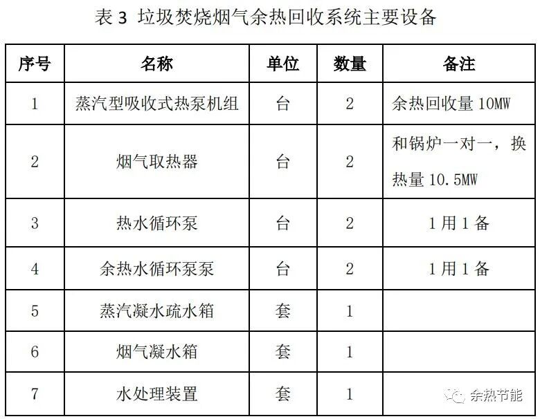

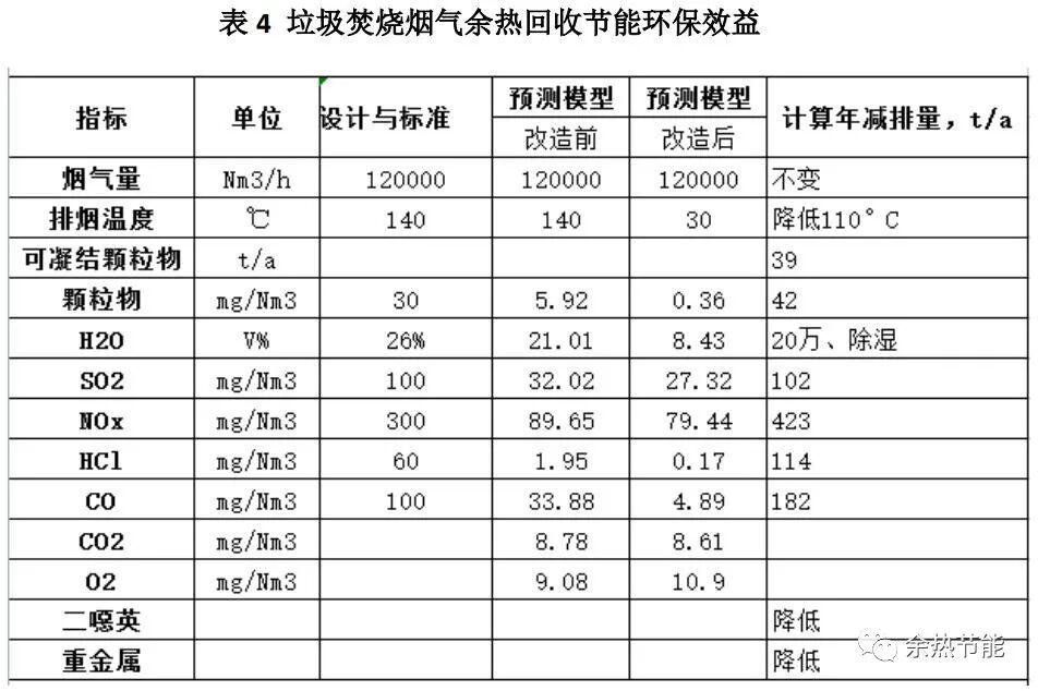

烟气喷淋换热器设置于烟囱前段,140℃锅炉烟气顺序经过烟气间壁式换热器、直接喷淋换热器后,冷却至30℃以下。因为烟气量较大,为了保证锅炉运行长期的稳定,烟囱设置旁通烟道和电动烟风阀,以便调节烟气流量和提升系统的灵活性。烟气取热器采用直接喷淋换热器,低温的余热循环水和高温烟气直接进行热交换,使烟气温度大幅下降,其中的水蒸气绝大多数冷凝析出,冷凝率达到70%以上。烟气余热回收主要设备见表3,主要减污、节能、低碳效果见表4。

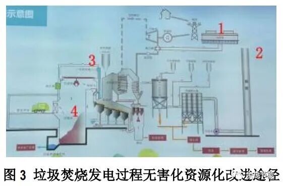

四、垃圾焚烧发电无害化资源化进一步升级改进途径
实践证明,通过烟气旁路直接喷淋换热和洗涤深度净化,可以低投入低成本实现垃圾焚烧烟气的稳定达标、超低排放,解决、或缓解二噁英排放和烟气处理成本高的行业难题。为了更彻底实现无害化资源化,还有需要升级改进的地方,进一步升级改进的四大主要途径如图3所示:
1、乏汽凝汽器改造
(1)新增旁路直接喷淋、或混合式凝汽器,消除表冷凝汽器端差等问题
(2)回收利用乏汽余热、或改用蓄水池冷却,停用乏汽循环水冷却系统,提高热利用率,减少水蒸汽和溶解盐排放量
(3)在凝汽循环冷却水进水管路上,组合采用余热制冰、二氧化碳制冰和乏汽热压缩系统,实现0-120°C大温差、高温凝汽,减少循环泵电耗,便于余热多用途利用,特别是夏季集中供冷和外销冰
2、垃圾焚烧烟气
(1)大温差、冰蓄冷极限回收利用烟气余热
(2)回收利用烟气冷凝水,简化垃圾焚烧工艺流程和设备,降低原有垃圾焚烧烟气除尘、脱硫、脱硝、脱酸、脱二噁英、脱重金属的投资和成本
3、富氧燃烧与烟气循环
(1)改用纯氧+烟气循环,实现排烟无害化,低成本回收利用二氧化碳
(2)组合采用喷雾干燥处理垃圾渗滤液、城市污泥、餐厨垃圾等,实现无害化和碳中和
4、垃圾辅助水洗分类
(1)对未分类的填埋场存量垃圾、或分类不彻底的垃圾,增加水洗分类
(2)在焚烧前分离出垃圾中的水份,洗净、分拣出不可燃的、可直接回用的资源,提高焚烧发电热效率
(3)残余的生物有机液重量只有原垃圾重量的八分之一,可以通过生物制沼气利用,或热解制气分离氢
有关问题进一步探讨如下:

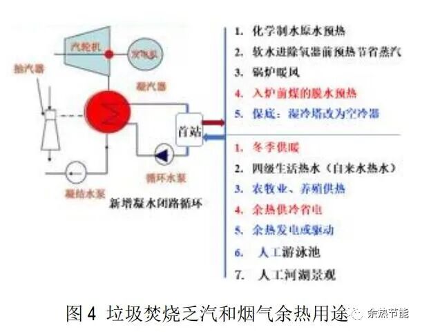

2、乏汽和烟气余热的回收利用
火力发电的乏汽和烟气余热浪费占燃料发热量的50%以上,余热资源量巨大,工艺内部利用需求不足。余热供暖需求也不足,并且一年只用一个季度,需要开发企业外城镇、农牧民多种利用,特别值得关注研究的有:
(1)首先特别研究、发掘企业内的利用
(2)城镇集中供冷,替代空调,利用北方原有供热管网和末端、南方利用自来水管网提供(3)冷水,配合室内、楼宇、小区冰蓄冷,减少空调耗电
通过自来水管网,为居民提供四季生活热水

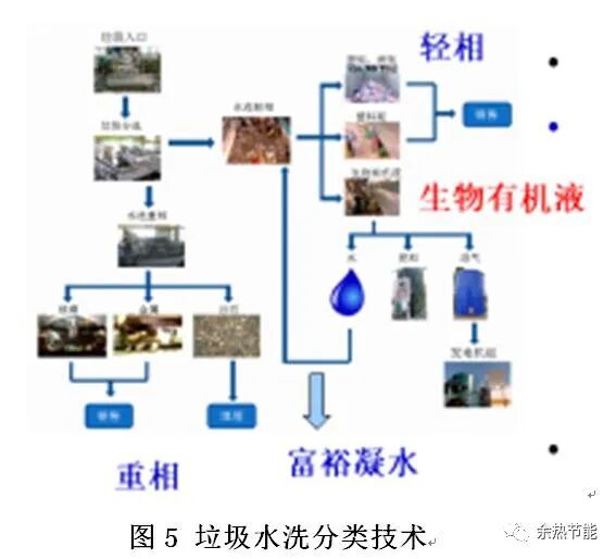

3、垃圾水洗分离
国家在加速推进城市垃圾分类,但普及有难度、分类成本高,需要时间,特别是垃圾填埋场存量垃圾都没有分类,对于没分类、或分类不彻底的垃圾,可以开发垃圾水洗分类技术,如图5所示,做为垃圾人工分类的补充、或替代方案,类似于选矿,也类似于洗衣机,将垃圾洗净,先分为轻、重两相,从重相中分捡出钢铁、有色金属、玻璃、沙石等,轻相中分拣塑料薄膜、纸张、塑料瓶等,可以直接分检出十多种可直接回用的再生资源,再把垃圾中的水份分离出来,这些物质都不可燃,并大量吸热,最后剩下的生物有机液重量只有原始垃圾重量的八分之一,可以通过生物制气、热解制气或喷雾干燥彻底除水后掺烧,实现垃圾焚烧发电的彻底无害化、资源化,并且高效化。
