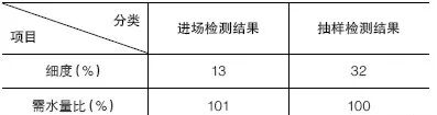

优质的粉煤灰掺入混凝土可明显地改善混凝土的和易性,当粉煤灰掺量大于胶材总量的5%~10%时,效果极为明显。现今在混凝土实际生产中,粉煤灰掺量往往达到20%,有的甚至高达30%,但混凝土的和易性却不尽人意。抽取原材料进行检测时,发现粉煤灰的检测结果经常不满足标准要求或者与验收时的结果相差甚远。现以某公司所用Ⅱ级粉煤灰进场及抽样常规检测结果进行对比,见表1。
表1 某公司所用Ⅱ级粉煤灰进场及抽样常规检测结果对比
出现这种情况的最大原因就是粉煤灰供货厂家为谋求利益而以次充好,甚至掺假。粉煤灰进场验收时,检测结果符合要求的原因主要是检测的样品是供货厂家提前准备好的合格样品或是在易取样部位装入合格粉煤灰。有些公司由于人员配备或节省成本等原因不能做到车检或抽检,就导致许多劣质粉煤灰被用于混凝土生产中。结果不仅没有起到应有的作用,反而给混凝土的质量埋下了隐患。
由于现行行业标准的局限性以及混凝土公司常规试验的局限性,很难判断粉煤灰的优劣。某些劣质粉煤灰或假粉煤灰的检验指标往往能满足检验标准,但其性能却低于优质粉煤灰应有的性能,甚至不具备优质粉煤灰应有的性能。如大家比较熟悉的,有些厂家将煤矸石等固体废弃物进行粉磨后充当粉煤灰。煤矸石粉作为“非常规粉煤灰”按照现行粉煤灰标准进行检测,检测结果符合指标要求,但其真实性能最多与低品质粉煤灰持平。
如何快速有效地判别粉煤灰的优劣成为目前混凝土行业面临的一道难题。截至目前,许多混凝土公司都发现粉煤灰供货厂家有掺假行为,这个问题应引起大家足够的重视。针对上述情况,除了呼吁相关部门尽快出台具有针对性的检测标准外,混凝土公司也应采取相应措施避免其蒙混过关。以某混凝土公司验收粉煤灰为例,其采取的措施包括:

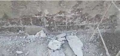

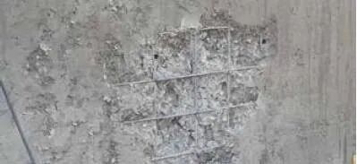

上述现象出现的原因主要是混凝土中掺入的脱硝粉煤灰。脱硝作为节能减排的一项重要指标,许多燃煤电厂都增加了脱硝装置,所以近年来脱硝粉煤灰量有所增加。正常情况下的脱硝粉煤灰与传统粉煤灰没有明显的区别,应用于混凝土中也不会对混凝土性能产生较大的不利影响。但当脱硝过程出现问题,粉煤灰中含有的脱硝副产物NH4HSO4和(NH4)2SO4含量较高时,生产的混凝土就会出现凝结时间延长、产生刺激性气体、强度下降等问题。如某工程使用了掺入非正常脱硝粉煤灰的混凝土,结果混凝土出现了和易性差、凝结时间长、强度降低等问题,导致拆模后混凝土结构出现严重缺陷,如图1所示。
图1 掺入非正常脱硝粉煤灰的混凝土结构实体
混凝土公司一般不能对粉煤灰中的元素含量进行测定,而且对混凝土造成严重影响的副产物限值也无依据可循,这导致很难判断进场的脱硝粉煤灰可否安全地应用于混凝土生产。如果生产的混凝土有质量问题,通常在生产或浇筑完成后才能发现,往往就会带来巨大的经济损失甚至严重的质量事故。为了避免重大事故的发生,我们应在粉煤灰的生产、验收及使用过程中寻求新的应对方式方法。作为混凝土人,我们呼吁脱硝粉煤灰生产工艺需要进一步完善并寻求新的检测方法,同时采取以下措施来辨别和使用脱硝粉煤灰:
(1)脱硝粉煤灰加入热水中或与水泥掺和搅拌后往往会出现刺激性的氨气味,这可作为一项简单的判别依据。
(2)验收和使用过程中积累经验和数据。对于脱硝粉煤灰检测数据及试验过程中出现的现象进行记录,结合混凝土生产状况时常进行对比,以便及时发现问题。
(3)增加混凝土监测频率,如含气量测定、凝结时间测定等。
