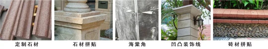

一、装饰线脚工艺之石材定制、拼贴 定制石材:欧式风格用的多,层次感强,比较大气,接缝少,施工方便,但是造价高。(室外要满足最薄处不少于20厚) 拼贴:常见的做法,造型不复杂则能省则省,拼贴做法更便宜。高度大于4米需干挂。 二、在景观中的应用 ▲定制石材压顶 ▲石材拼接 三、施工图做法 例1: 当你要画这种复杂造型的结构时候会不会手足无措,别着急,慢慢来!
一、装饰线脚工艺之石材定制、拼贴
定制石材:欧式风格用的多,层次感强,比较大气,接缝少,施工方便,但是造价高(室外要满足最薄处不少于20厚)

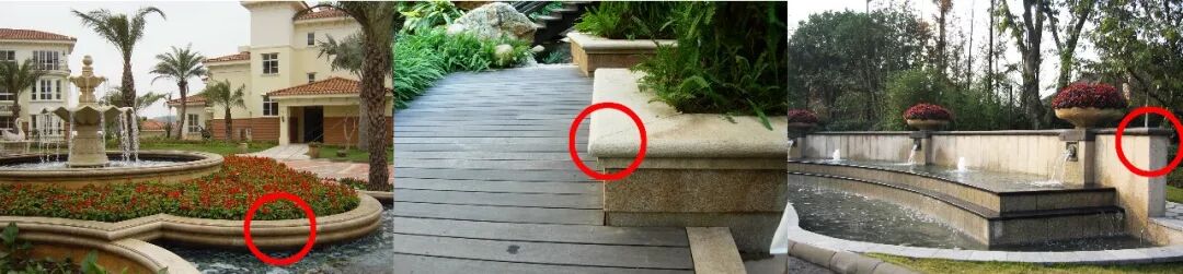

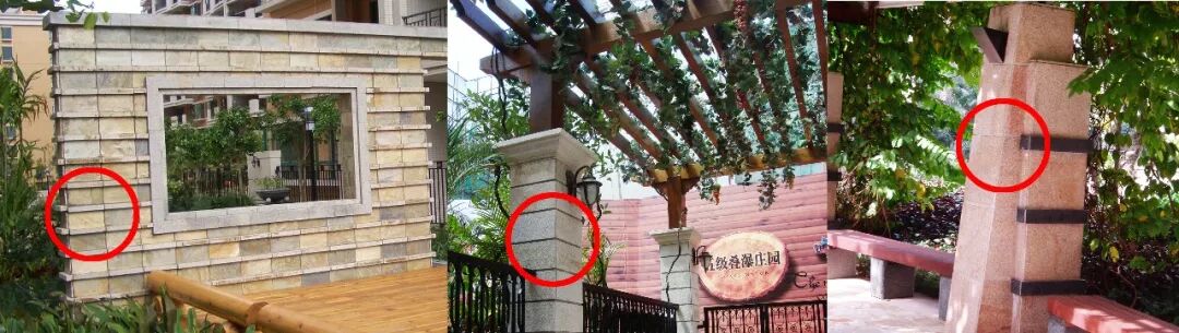

二、在景观中的应用
定制石材压顶
▲石材拼接

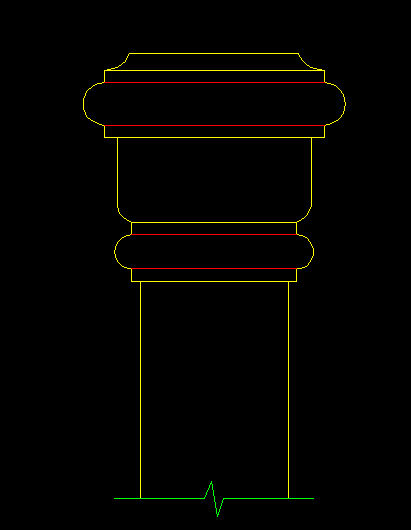

三、施工图做法
例1:

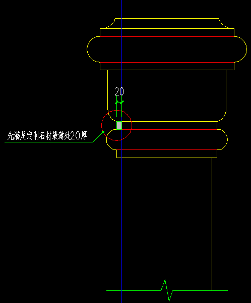

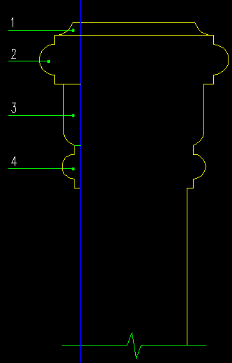

第一步
以定制石材最薄处拉构造线,偏移20,满足室外石材最薄规格。
第二步
大致划分为了四块石材,但是不一定是对的。第一块石材就做不出来,尖角易爆。
第三步

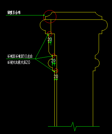

调整无法做出的石材,满足其能施工的要求。石材压石材10公分就够了,为了更稳定压20。

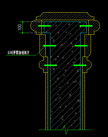

第四步
画结构层,水泥砂浆超过50,结构需进一步调整。
第五步
调整至合理就行啦!石材厚大于30需使用插销,保证其饰面不掉落。
当然,如果金主爸爸有钱,完全可以全部整石定制,不过线脚工艺复杂,插销固定不了的话需要用干挂,成本高,所以不建议此做法。(毕竟我们画施工图的原则是在保证其结构稳定的情况下,能省则省!)
