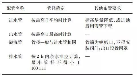

厂区所有清水池调蓄容积之和应根据式(1)及式(2)确定。下叠清水池各管配件布置原则与传统清水池相同,应根据手册上要求按表1配套设计进水管、出水管、溢流管和排水管等管配件。

表 1 清水池各配管布置要求

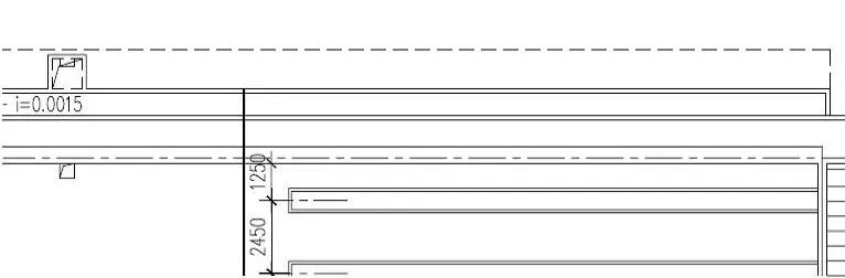

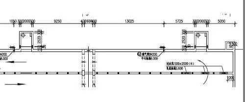

下叠清水池外壁可较上部处理构筑边缘外凸一部分,并在外凸处上方开一人孔进入。也可以将整个下叠清水池外壁扩大至略大于上部构筑物外壁,在扩大部分上方寻找合适位置开设人孔。前者称为外凸式,该方式会使构筑物整体轮廓复杂不规则,结构基坑处理难度增加,施工不便,还会造成外凸部分死水淤积,不利于饮用水安全。后者称为外扩式,该方式构筑物轮廓规则,基坑维护简单、清水池平面尺寸增大,调蓄容积增加,设计难度减少,但土建费用较高。
沉淀池水力流程上布置较前、底板一般较高,故其下叠的清水池一般水深足够、调蓄容积充足,其下叠的清水池无需过大的平面尺寸。另外沉淀池通常外壁形状方正、土建结构较为简单,即使下叠清水池局部外凸,也不会对整体结构设计造成太大难度。因此,外凸式成为了沉淀池下叠清水池人孔的主流,但也有不少将下叠清水池扩大至沉淀池排泥渠外侧的实例。可见这两种人孔设置方式均适用于沉淀池下叠清水池。图1(a)与图1(b)为人孔的两种不同的布置形式。
(a)外扩式
(b)外凸式
图1 不同的下叠清水池人孔布置方式
而滤池本身结构复杂,基坑维护设计本已不易,若继续增加滤池外轮廓的不规则性,会为结构设计带来更大困扰。因此滤池下叠清水池一般不采用外凸法。滤格上部有一条悬空的浑水渠,若将清水池外壁与浑水渠外壁对齐,在浑水渠底板与清水池顶板中空间设置人孔,这样结构上的处理较为简单,也充分利用了滤池浑水渠下部空间。采用外扩式后,滤池浑水渠一侧外立面不出现肋板,外形较为美观。而且滤池本身底板较低,下叠清水池高度不够,外扩式正可以扩大清水池占地面积,增加调蓄容积。可见,外扩式人孔布置非常适合滤池下叠的清水池。

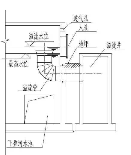

通风设施与溢流设备需与地面连通,而人孔必有与地面连通的部分,故可在设置人孔处布置溢流与通风设施。精简下叠清水池附属设施,方便管理。
一般采用在人孔既高出地面又高出溢流水位处开数个小孔、加防虫网的方式实现通风功能。此方法减少池壁其他地方的开洞个数,减少透气管穿墙套管的敷设,降低清水池漏水风险。

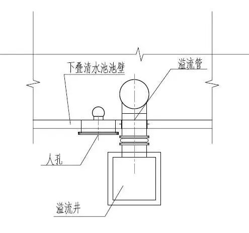

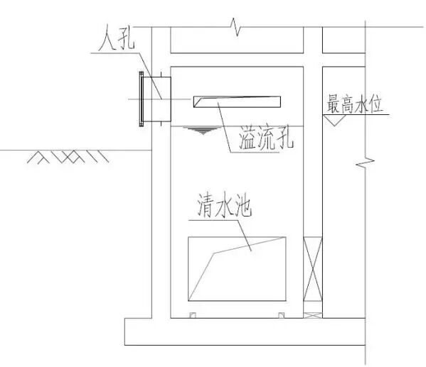

人孔与溢流设施结合方式较多,并根据溢流水位的不同而形式多样。若溢流水位同地面标高相近或高出地面不多,则可采用地平上方侧壁开溢流孔的方式,使溢流的清水散至地面,漫流至厂区雨水系统。若溢流水位高出地面许多,则上述方法会使溢流孔高出地面较多,溢流水流至地面时,孔下方外壁受水侵蚀面积较大,积年累月影响池壁外立面美观。而设置过分高于地面的溢流孔,清水池溢流时水声也较大,不利于厂区内噪音污染控制。此时应选择在人孔附近设置溢流管,溢流水流进溢流管后再经管道连接的溢流井排至地面进入雨水系统。另外,溢流管出口经常处在排水水位以下时,为避免清水收到污染,也可以考虑使溢流管先经溢流井,再通至排水井。考虑到溢流流量及溢流管入口出堰上水深,溢流管入口处常采用喇叭口,此时需注意清水池人孔大小应能保证清水池内喇叭口的顺利安装与调换。
图2(a)及图2(b)为两种不同人孔与溢流设施结合的布置案例。
(a)外设溢流井式
(b)直接设溢流孔式
图2溢流与人孔的不同结合方式
