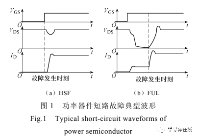

由于短路回路电感较小,一类短路故障电流上升快,对功率器件危害大,保护难度较高。按照短路发生时刻,一类短路又可以分为硬开关故障(Hard Switching Fault, HSF)与负载故障(Fault Under Load, FUL)两类。图 1 所示为 SiC MOSFET 短路故障典型波形。可以看出,HSF 发生时刻在 SiC MOSFET开通瞬间,如图 1a 所示。当 HSF 发生时,漏极电流 ID 快速上升到最大值,然后回落至稳定的短路电流值。由于回路电感极小,漏-源极电压 VDS 小幅下降后又稳定在母线电压;FUL 发生在 SiC MOSFET完全导通之后,如图 1b 所示。当 FUL 发生时,短路电流从负载电流迅速上升,SiC MOSFET 两端电压也随之上升至母线电压。不论是 HSF 还是 FUL 发生时,SiC MOSFET 都承受着巨大的短路能量。由于 SiC MOSFET 芯片面积较小、电流密度较大,巨大的能量可能会在短时间内烧毁 SiC MOSFET。

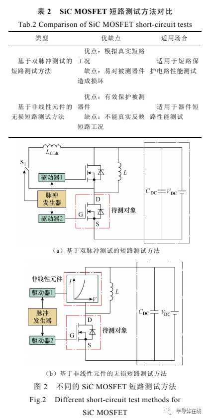

短路测试是研究功率器件短路特性、测试短路保护电路性能的重要方法。目前常见的 SiC MOSFET短路测试方法有两种,各自优缺点和适用场合见表 2。
(1)基于双脉冲测试的短路测试方法。该方法使用“粗短铜排”代替双脉冲测试电路中的负载电感来模拟短路,如图 2a 所示。当脉冲发生器向驱动器 1 发送高电平信号时,打开上桥臂 SiC MOSFET,再向驱动器 2 发送高电平信号,就可以实现 HSF;当脉冲发生器向驱动器 2 发送一个信号使待测 SiC MOSFET 正常开启时,再向短路控制开关 S1 发送闭合信号使故障电感 L Fault 接入功率回路,就可以实现FUL。
(2)基于非线性元件的无损短路测试方法。不同的 SiC MOSFET 短路测试方法如图 2 所示。该方法是在被测 SiC MOSFET 的短路回路中串入非线性元件,如图 2b 所示。非线性元件在额定电流时内阻较低,与 SiC MOSFET 相比饱和电流更小。当脉冲发生器通过驱动器 1 开启该非线性元件时,再通过驱动器 2 开启待测器件就可以模拟 HSF。当短路电流达到该元件的饱和电流时,短路电流就会被限制。当短路电流持续增大时,该元件就会“熔断”。
基于双脉冲测试的短路测试方法可以真实地模拟实际短路工况,但开关 S1 的引入不仅使成本和控制逻辑复杂性大幅增加,额外的寄生电感也使得对寄生电感更为敏感的 SiC MOSFET 短路测试风险增加。此外,由于短路回路阻抗小,短路电流上升速率快,很容易对 SiC MOSFET 造成损坏,所以该方法主要用于 SiC MOSFET 短路保护电路性能测试。
基于非线性元件的无损短路测试方法可以很好地保护被测 SiC MOSFET,避免严重损坏。为观测SiC MOSFET 短路现象、研究失效机理以及芯片工艺改进保留有效的实验样本,但是非线性元件的引入使该测试不能真实地模拟短路故障。此外,非线性元件的选型以及成本也不容忽视。

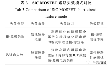

目前,SiC MOSFET 的短路失效模式主要有栅源极失效和热逃逸失效[23-33],两者的失效条件、原因及特征详见表 3。
2.1 栅-源极失效

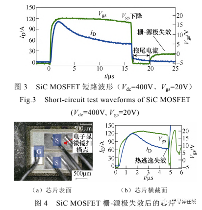

图 3 为 SiC MOSFET(DF23MR12W1M1)在母线电压 V dc=400V、栅-源极电压 V gs=20V 时的短路测试波形。在短路持续 16μs 后关断 SiC MOSFET,关断后的 SiC MOSFET 出现了栅-源极失效现象。在栅-源极失效前,随着短路时间增加,栅-源极电压明显下降,短路电流出现拖尾。在栅-源极失效后,栅-源极短路但漏-源极完好,观察 SiC MOSFET 芯片表面上没有明显可见损伤,但是在电子显微镜下,可以观察到栅极多晶硅和源极铝之间的栅极层间电介质中出现了裂纹。利用能量色散谱仪对裂纹处元素进行分析,可以观测到裂纹上方的源区大量铝迁移到了裂纹中,SiC MOSFET 栅-源极失效后的芯片如图 4 所示。
研究表明,较大的短路电流导致器件结温迅速升高,而 SiC MOSFET 栅极氧化层较薄且内部材料的热膨胀系数不一致导致栅极氧化层在高温时出现裂纹。当器件结温超过源极金属铝的熔点时,被高温熔化的源极铝金属将散入裂纹中导致 SiC MOSFET 栅极与源极短路,使其呈现低阻特性。因此,SiC MOSFET 栅-源极失效是高温和热应力的共同作用结果。由于 Si MOSFET 热逃逸温度阈值较低,栅-源极失效现象只会出现在高温半导体器件中,如 SiC、GaN 器件。
2.2 热逃逸失效

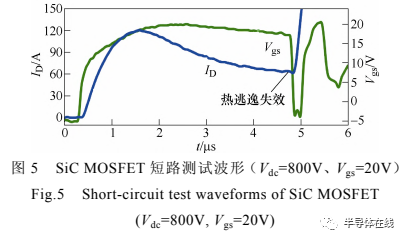

热逃逸又称热失控,是器件内部温度升高到一定程度后引起器件劣化使温度进一步升高,最终导致某一种破坏性的结果。图 5 为 SiC MOSFET(DF23MR12W1M1)在母线电压 800V、栅-源极电 压 20V 时的短路测试波形。可以看到,在短路出现不到 5μs 时发生了热逃逸失效,短路电流失去控制持续上升,直至 SiC MOSFET 烧毁。热逃逸发生前,SiC MOSFET 栅-源极电压出现了下降,说明栅-源极阻抗已经下降。
SiC MOSFET 热逃逸失效与短路关断过程中产生的漏极泄漏电流有很大关系。当短路时间达到一定程度时,SiC MOSFET 就会出现漏极泄漏电流,且随着短路时间的增加,泄漏电流愈加明显。当短路时间小于 SiC MOSFET 短路耐受时间时,即使在关断时出现泄漏电流,泄露电流也会逐渐降低,SiC MOSFET 不会发生热逃逸,但当短路时间大于等于短路耐受时间时,就会触发热逃逸。研究表明,SiC MOSFET 热逃逸的原因是短路高温和泄漏电流激活了内部寄生双极结型晶体管致使漏-源极电流失控。
通过介绍两种失效模式的现象和成因不难看出,短路能量较低时可能会导致 SiC MOSFET 栅源极失效,而短路能量较高时可能会使 SiC MOSFET发生热逃逸失效。SiC MOSFET 栅-源极失效时不一定会发生热逃逸失效,但是热逃逸失效发生时必定伴随有栅-源极失效。

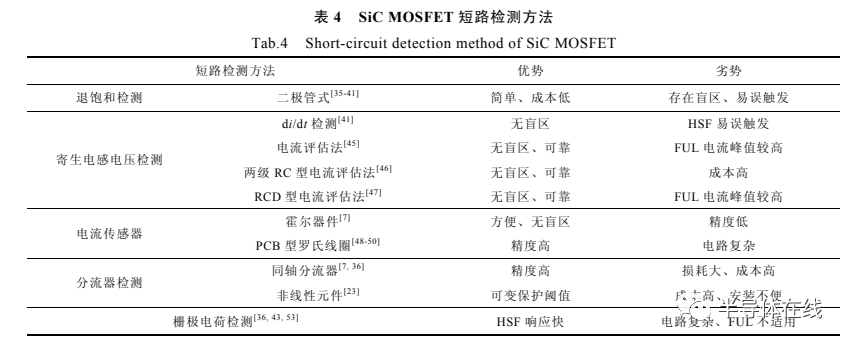

目前,针对 SiC MOSFET 的短路检测技术主要有退饱和检测、寄生电感电压检测、电流传感器法、分流器检测、镜像电流检测和栅极电荷检测六种,SiC MOSFET 短路检测方法见表 4。下面将对上述方法的工作原理、优势及存在的问题进行详细介绍。

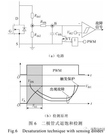

退饱和检测原理简单、成本低,广泛应用于绝缘栅双极型晶体管(Insulated Gate Bipolar Transistor, IGBT)短路保护中,但在 SiC MOSFET 的短路保护中采用该方法存在巨大挑战,二极管式退饱和检测如图 6 所示。
图 6a 为二极管式退饱和检测电路。在 SiC MOSFET 导通时,当 A 点电压 VA 上升超过阈值 V th1时,比较器翻转发出故障信号关断器件。在 SiC MOSFET 关断时,晶体管 VT 1 导通将 A 点电压下拉至低电平,检测电路被屏蔽。该检测电路工作原理如图 6b 所示,PWM 为高时,SiC MOSFET 开始导通,在完全导通前,由于 SiC MOSFET 漏极电压值较高,二极管(V DS1, …)反向截止,V CC 通过 R blk对 C blk 充电,A 点电压升高。在 SiC MOSFET 完全导通之前,需要预留足够的盲区时间 Tbl 防止检测电路误触发。当 SiC MOSFET 发生短路退出“饱和”状态时,VA 将上升超过阈值 Vth1 导致比较器翻转。
在 SiC MOSFET 完全开通后,A 点电压 V A 的大小可以表示为
式中,VD 为二极管正向导通压降。
可以看出,A 点电位由 SiC MOSFET 导通压降以及二极管的压降决定。然而,在中大功率 SiCMOSFET 应用中,SiC MOSFET 导通压降较高,然而较高的母线电压就需要多个二极管串联来提高反向击穿耐压,这就导致 A 点电位升高很可能触及阈值 V th1,进而引检测电路误触发。此外,SiC MOSFET开通瞬间漏-源极电压振荡也增加了检测电路误触发的风险。
此外,业内公认 IGBT 具有约 10μs 的短路承受时间,但对于 SiC MOSFET 的短路承受时间,各大功率半导体器件厂商都没有形成共识。英飞凌对外宣称其 Cool SiC MOSFET 具有 3μs 的短路承受时间,基本半导体的 SiC MOSFET 短路承受时间则为 6μs,CREE 和 Rohm 公司的 SiC MOSFET 短路承受时间约为 2μs。然而,商用 SiC MOSFET驱动器检测盲区几乎都在μs 级别,例如,CREE 公司的 PT62SCMD17 检测盲区时间为 1μs,虽然该数值在器件厂商所提供的短路承受时间之内,但相比于 SiC MOSFET 的短路承受时间,μs 级别的检测盲区使得退饱和检测的响应速度显的杯水车薪。研究表明,SiC MOSFET 即使承受 1μs 以内的短路应力,其电学特性也会发生退化,承受的短路时间越长、短路次数越多,SiC MOSFET 的电参数退化现象越明显。因此,当 SiC MOSFET 发生短路时,应该在第一时间进行短路保护动作,检测盲区的存在不仅会造成 SiC MOSFET 短路时的电参数退化进而影响开关性能,还会大大增加 SiC MOSFET短路失效的风险。

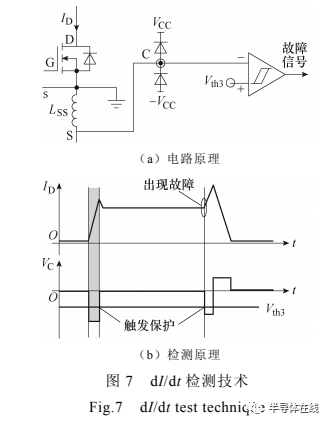

SiC MOSFET 模块功率源极和辅助源极之间存在寄生电感,电流的变化会在寄生电感上感应出一个电压值。由于短路时 SiC MOSFET 电流变化率 dI D/dt 较大,因此可以通过检测感应电压值来检测短路故障,最典型的方法就是 dI/dt 检测,如图7a 所示。图 7b 为 dI/dt 检测技术的工作原理,在正常开通过程中,快速上升的电流在 L SS 上感应出一个负向电压 V SS,该电压值与电流变化率成正比。当发生短路故障时,ID 迅速上升,负向 V SS 触发保护阈值 Vth3,短路器件被关断。dI/dt 检测时间短、易于集成在驱动芯片中,但对寄生电感引起的噪声特别敏感。此外,由于 SiC MOSFET 开通时较高的dI D/dt 会感应出较大的负向 V SS,也可能触发阈值V th3 导致保护电路误触发。

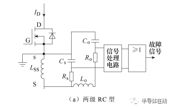

为此,美国弗吉尼亚理工大学 Wang Jun 团队提出了两级 RC 型短路保护电路对 HSF 和 FUL 进行单独检测,改进的电流评估短路保护电路如图 9 所示。通过加入电感 L o 来减缓 FUL 时 C o 放电现象。

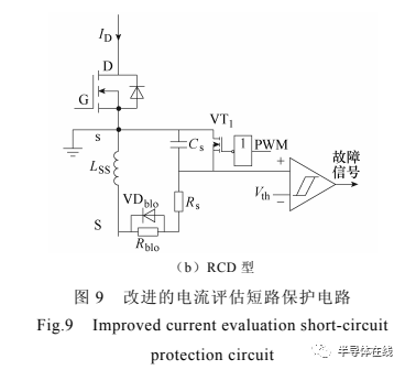

电感 L o 越大、C o 放电越慢,但当 FUL 发生时刻大于一定值时, C o 电位下降至零。此外,较大的电感值也会减缓  C o 充电过程,导致 FUL 保护响应时间变慢。为此,河北工业大学 Xin Zhen 等则进一步对上述方案进行了改进,如图 9b 所示[47]。利用二极管 VD blo 的单向导电性来防止电容 C 放电,很好地解决了 FUL 发生时刻的不确定性所导致的 C s 放电现象,但是电阻 R blo 过大会同样导致 HSF 和 FUL保护响应时间变慢。

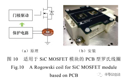

电流传感器广泛应用在电力设备电流测量中,如霍尔器件、罗氏线圈等,其原理简单且可靠性高,功率回路和测量回路具备电气隔离,但带宽较低、体积较大,不适用于高频、高功率密度的 SiC MOSFET短路保护应用。为此,Wang Jun 等设计了一种适用于SiC MOSFET 模块短路保护的 PCB 型罗氏线圈,如图 10 所示。不仅方便安装,高达 200MHz 的带宽可以对 SiC MOSFET 模块漏极电流进行准确的采集,为 SiC MOSFET 模块短路保护提供可靠保障。
然而,为了提高测量宽带获得更加精确的漏极电流,在 PCB 型罗氏线圈设计中需要增加线圈匝数。但是由于 SiC MOSFET 应用在高频开关工况,增加 PCB线圈匝数会严重影响其抗扰动性能,可能导致短路保护电路误触发。此外,PCB 型罗氏线圈的信号还原电路实现较为复杂,严重阻碍了该方法的应用。

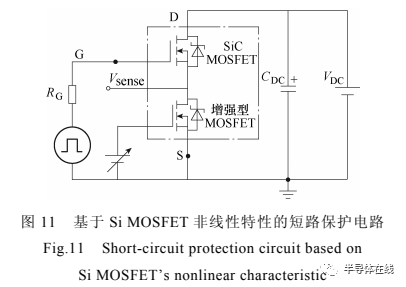

分流器检测通常在功率回路串入电阻、同轴分流器等线性元件来进行短路保护 。在 SiC MOSFET 的短路保护中通常采用精度更高、响应速度更快且可靠性较高的同轴分流器。但是随着功率回路电流的增加,同轴分流器所带来的功耗以及高昂的成本不容忽视。为了解决该缺陷,北卡罗来纳州立大学 B. J. Baliga 教授团队将 Si MOSFET 串入SiC MOSFET 回路作为“分流器”,基于 Si MOSFET 非线性特性的短路保护电路如图 11 所示,利用 Si MOSFET 漏极电压和漏极电流成正比的特性,将漏极电压作为 SiC MOSFET 短路检测的依据。此外,通过给 Si MOSFET 栅-源极施加不同的偏置电压,可以灵活调整其饱和电流来限制短路电流,防止 SiC MOSFET 短路损坏,但是 Si MOSFET 选型十分关键,在大电流应用场合,较高的损耗与成本使得该方法应用受到限制。
