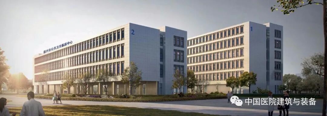

嘉兴市公共卫生临床中心工程位于嘉兴市南湖区。一期工程包括病房楼、门诊医技楼、行政后勤楼等建设内容,建筑面积约为 20 420 m? 。该工程设置了负压病房、负压手术室、负压产房等抗疫必需的医疗功能,将在抗击疫情的过程中起到不可或缺的作用。相关主管部门对该工程提出了严格的工期要求。项目于 2022 年 1 月完成设计招标。病房楼、门诊医技楼、行政后勤楼均为多层建筑,最高的建筑为 5 层。病房楼主要设置负压病房;门诊医技楼设置检验科、负压手术室、负压产房等;行政后勤楼设置物资存放处、动力机房等。一期工程在场地内为二期预留了充足的发展用地,并做好与二期工程衔接的准备。为满足工期要求,设计方案采用了模数化、钢结构、装配式等手段,目前正在施工中。

为了顺应建筑工业化的模数要求,设计团队在设计过程中始终注意对平面模数的控制,在满足功能要求的条件下,尽量精简了建筑平面模数。同时,通过驻场设计、深入调研,把使用单位的需求调查清楚,并采用装修设计和主体设计同步进行、同步出图的方式,把后期可能发生的各种改动提前确定,尽量减少后期改动。另外,设计方案采用了整齐划一的外立面,缩减了一些造型变化,尽可能顺应装配式建筑的要求。

该工程的装配式建筑评价执行浙江省地方标准——《 装 配 式 建 筑 评 价 标 准 》(DB/33T 1165-2019)。装配式建筑的评分内容包括主体结构、外围护墙和内隔墙、装修和设备管线等三方面内容。该项目的竖向构件、横向构件、楼板、楼梯等都采用了装配式钢结构。另外,外墙采用了装配式 ALC(蒸压轻质混凝土)墙板,立面外部装修采用了保温隔热一体化板。在内部装修方面,采用了装修和土建一体化设计。最终,该项目的建筑装配率自评为84.57%,达到 AA 级装配式建筑的标准。
