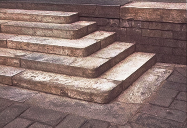

“如意踏跺”属于阶梯式的台阶。各层踏跺从下向上逐层退缩,且各面都设有其他维护设施,从台阶前面和两侧都可以直接看到踏跺的退齿形状。各层踏跺有对称和不对称两种形式,踏跺的边缘也有圆角和方角两种。
如意踏跺

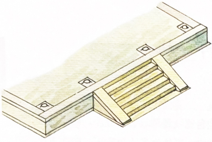

由中心台阶与两侧垂带共同构成的台阶形式叫做“垂带踏跺”。“垂带踏跺”一般位于屋子正中的阶下。宋代以前,建有两座垂带踏跺,东边的叫东阶,供主人行走;西边的叫西阶,供客人行走。
垂带踏跺
