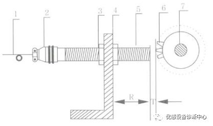

使用时应在被测量转速的轴上装一个齿轮(正、斜齿轮或带槽圆盘都可以)将传感器安装在支架上,调整传感器与齿轮顶之间隙为1mm左右。

图中:
1、输入导线
2、航空插头
3、铜质拼紧螺母
4、同定支架
5、磁性传感器
6、1-99内任意个齿
7、被测轴R:20-25mm, T:1±0.5mm
齿轮要求:
材料:各种导磁钢铁材料均可。
模数:2以上即可。
齿数:1-99齿任意。

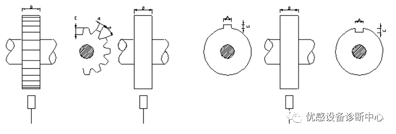

转速测量通常有以下几种传感器可选:电涡流转速传感器、无源磁电转速传感器、有源磁电转速传感器等。具体需要选择哪类传感器,则要根据转速则量的要求而定。如:低速测量是否需要检测零转速。
转速发生装置有以下几种:用标准的渐开线齿轮(M1-M5 )作转速发生信号、在转轴上开一键槽、在转轴上开孔眼、在转轴上开凸键等转速发生信号装置。

适合测量从零转速以上的任何一转速,对于被测体转轴的转速发生装置要求也很低,被测体齿轮模数可以很小,被测体也可以是一个很小的孔眼,一个小凸键、一个小的凹槽。

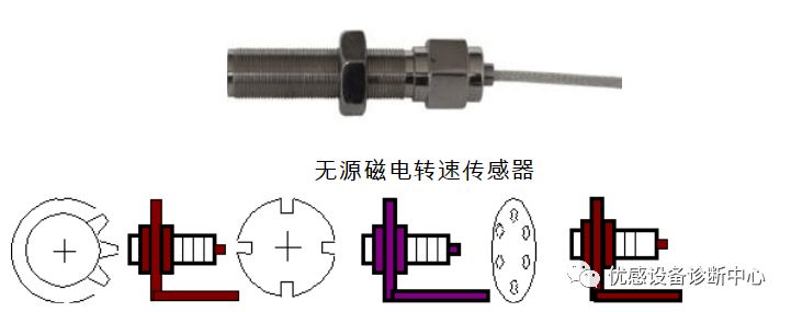

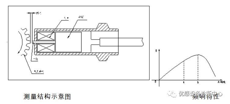

无源磁电式转速传感器,是针对测速齿轮而设计的发电型传感器(无源),它不需要供电,测速齿轮旋转引起的磁隙变化,在探头线圈中产生感生电动势,其幅度与转速有关,转速越高输出电压越高(0-a段) ,输出频率与转速成正比。转速进一步增高,磁路损耗增大,输出电势已趋饱和(a-b段),当转速超过b,磁路损耗加剧,电势锐减。
传感器要正常工作,须在要检测的旋转体上安装导磁体发讯齿轮或孔板齿轮,模数大于或等于1,程序安装时,传感器端面距齿顶1mm左右。

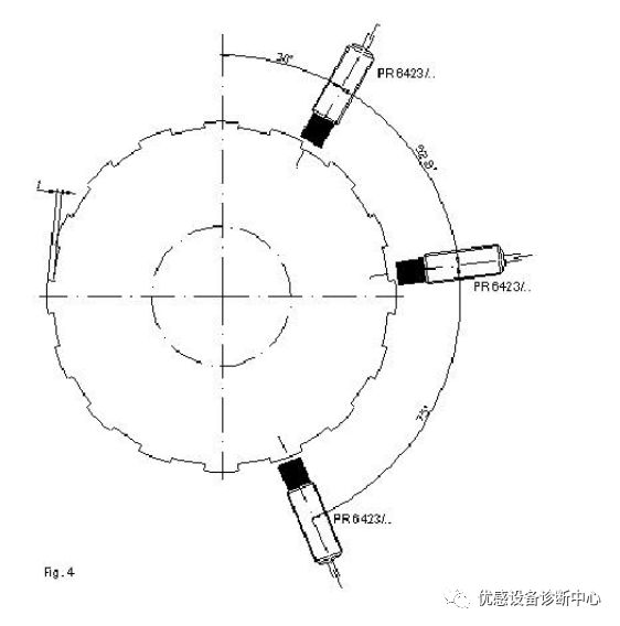

每转一次测量:在此种测量方式下,测量出每转所需要的时间,并由此计算出转速。转速为3000 rpm时每转对应时间为20 ms ,转速越高,测量得到的时间就越短。这种测量方式可以很精确地测量转速,因为在轴旋转一周后测量齿盘可能引起的误差被中和了。测量齿盘和传感器的安装角度:
测量齿盘的加工精度越高,对转速的测量就越精确。对于量程范围为±1mm的涡流传感器来说,推荐使用齿深为1mm的测量尺盘。传感器的安装形式应如上图所示,当一只探头正对齿面时,第二只传感器对应着部分齿面,第三只传感器应对准齿轮的凹陷处。这种安装方式对于精,确测量转速以及判断旋转方向至观重要。
