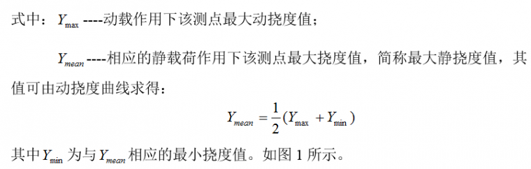

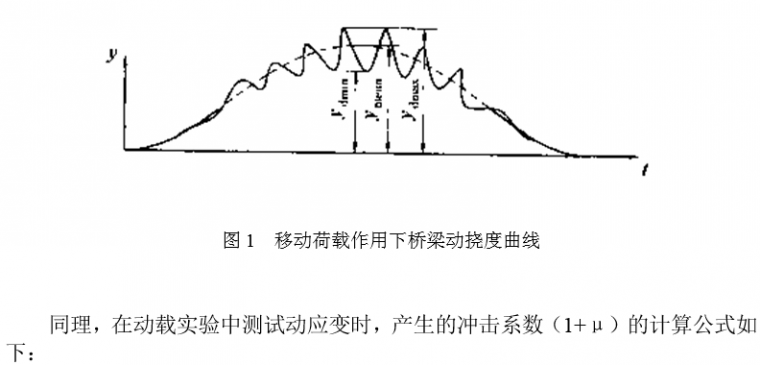

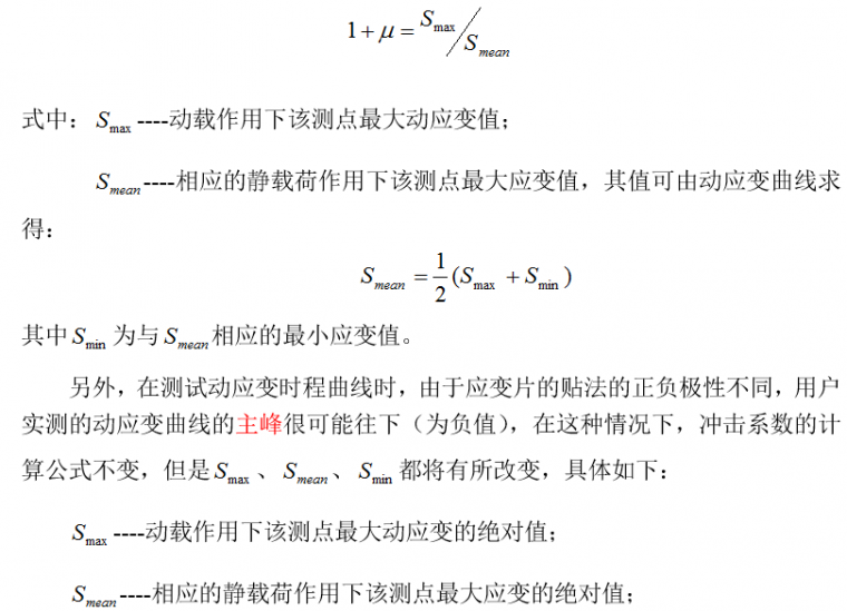

桥梁动载实验中,动力荷载作用与桥梁结构上产生的动挠度或动应变,一般较同样的静荷载所产生的相应的静挠度(静应变)要大。以动挠度为例,动挠度与相应的静挠度的比值称为活荷载的冲击系数(1+μ)。由于挠度反映了桥梁结构的整体变形,是衡量结构刚度的主要指标,因此活载冲击系数综合反映了动力荷载对桥梁结构的动力作用。活载冲击系数与桥梁结构的结构形式、车辆行驶速度、桥梁的平整度等因素有关。为了测定桥梁结构的冲击系数,应使车辆以不同的速度驶过桥梁,逐次记录跨中截面的挠度时程曲线,按照冲击系数的定义有:
