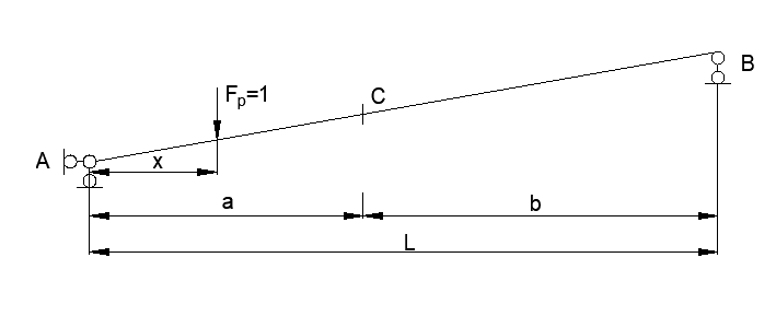

例1.
![2.png 图片](https://fd.co188.com/group1/M04/28/5F/rBBhH2NCgIGAY5uMAAAKWT_XBBQ040.png)
如图,若要静力法求C点弯矩影响线,任一x位置,可求A、B反力表达式,当0<x<a时,用B反力求Mc,当a<x<L时,用A反力求Mc,这样C点弯矩可直接口算得出。C点剪力影响线求法同理。

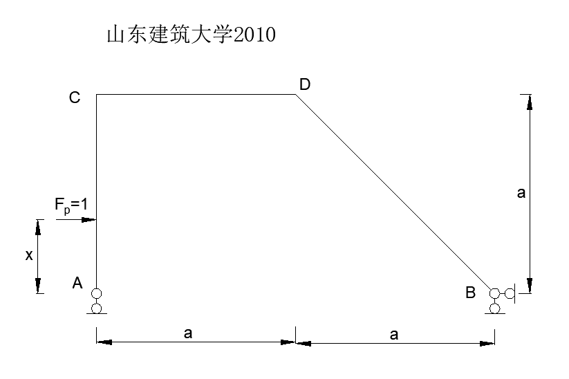

例2.
如图,水平单位力在刚架AC上移动,求MD的影响线(内侧受拉为正)

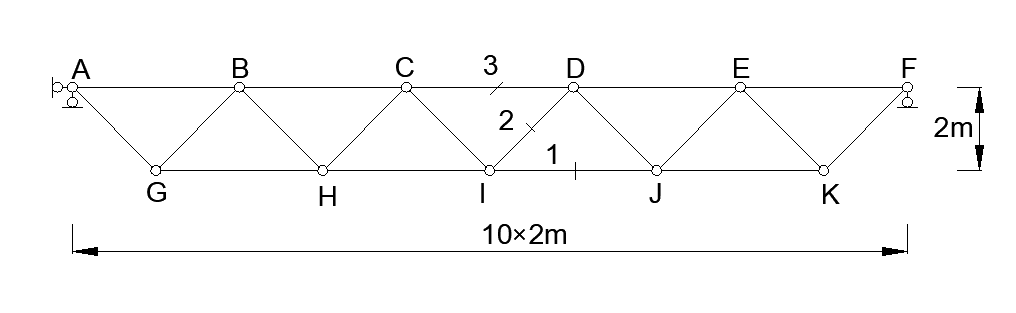

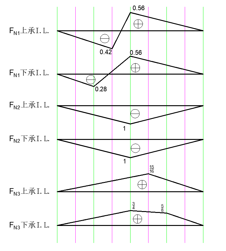

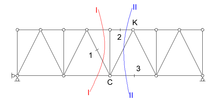

⑶关于静力法求桁架结构的影响线

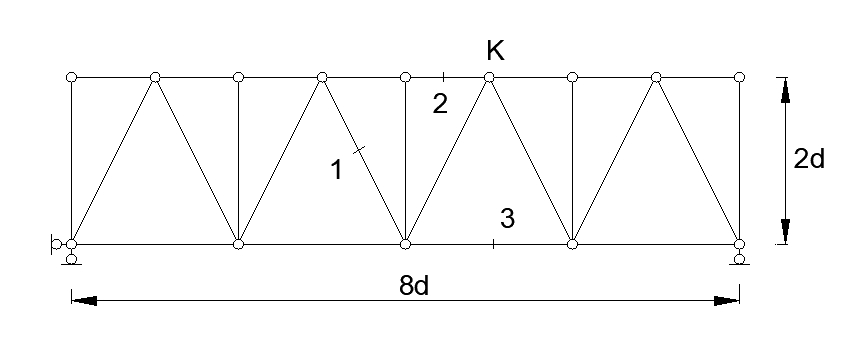

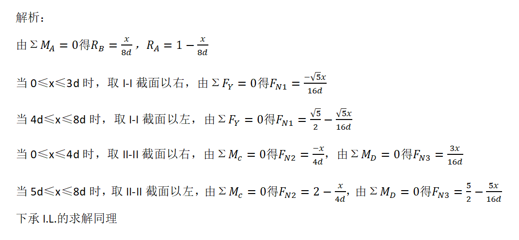

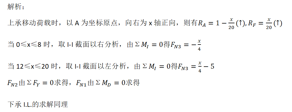

例3.(朱慈勉结构力学习题4-9(a))
图片说明

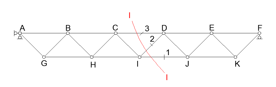

例4.(朱慈勉结构力学习题4-9(b))

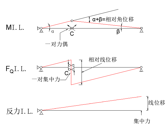

即单位位移与代入的约束力是相对应的,一对力偶对应相对角位移;一对集中力对应相对线位移;集中力对应线位移。
③I.L.竖标的确定

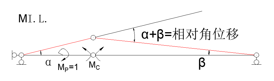

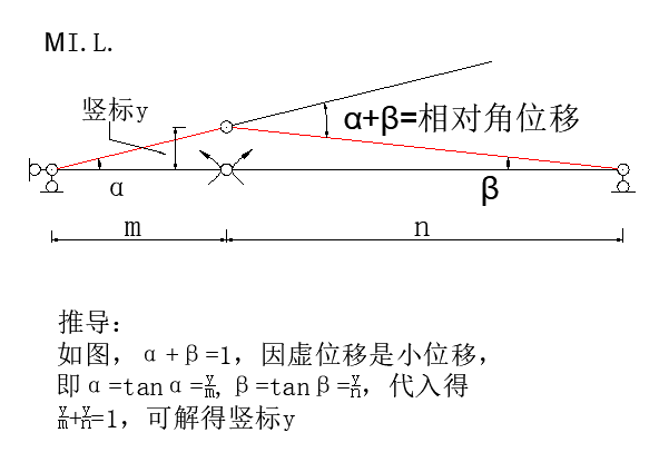

在具体落实到解题上面,反力影响线竖标直接确定为1,在剪力影响线中把握定向支座两侧斜率相等的原则且相对线位移为1的两个等式联立求解竖标值,在M影响线中,如何利用相对角位移α+β=1来确定竖标y呢?看下图

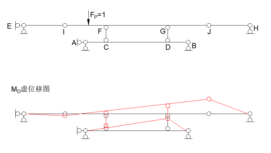

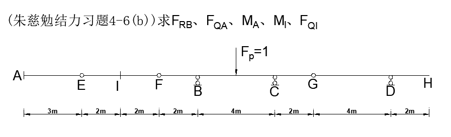

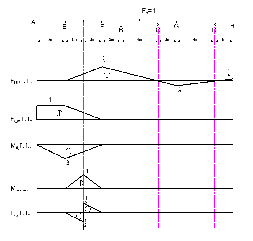

①静定多跨梁,如下例
对刚接触机动法的同学来讲,该题中FQA、MA的虚位移图作图时容易出错,该题你做对了吗?

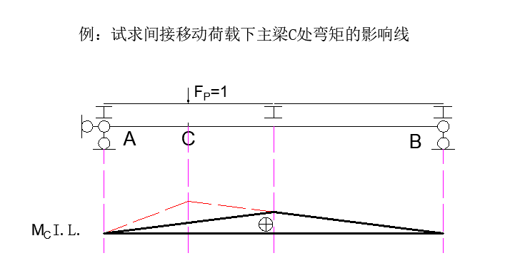

②叠合梁
该类问题也称为间接荷载下的影响线绘制问题,即移动荷载在次梁上移动,求主梁上某量值的影响线。

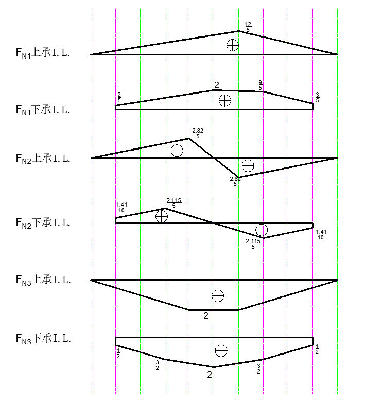

作法:先作出直接荷载作用下所求量值的影响线,再作以如下修正:每一次梁端点处竖标不变,次梁内连以直线即可。
其实对桁架结构的影响线绘制而言,下承常常也是通过上承已绘出的影响线图进行修改,如上文中静力法部分桁架例题所示,你发现了吗?
③其他类型
如下图
单位力在EH上移动,要求AB梁上某量值的影响线,作法为先作出AB梁上某量值发生单位虚位移下引起的EH梁的虚位移图,则该量值的影响线图即为EH梁的虚位移图。

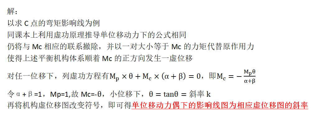

我们常常做的是单位力移动下量值的影响线,但请注意,若将单位力改为单位力偶呢?先试着类比一下,单位力移动下,我们所求的影响线是对应的机动体系发生的刚体虚位移图,即反应了各段杆件每点的线位移;由力对应线位移,力偶对应角位移的原则,在单位力偶移动下,所求的影响线应该是虚位移图中各段杆件每点的角位移θ,小位移下θ=tanθ,据此给出结论:在移动单位力偶作用下,某量值影响线为相应机动体系发生刚体虚位移图的斜率。
现通过推导证明该结论:
