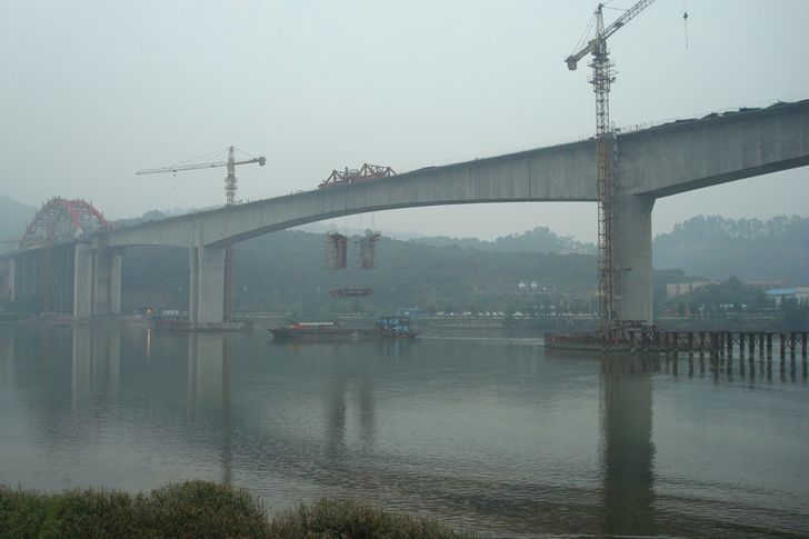

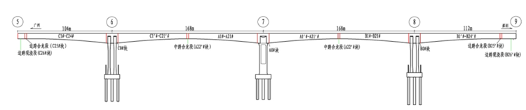

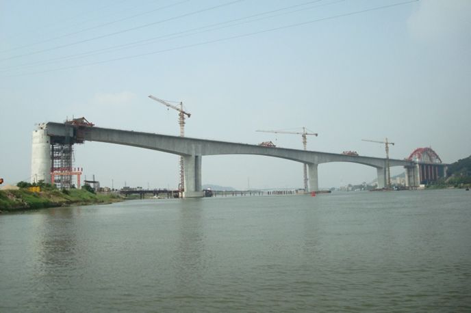

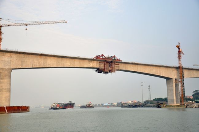

高速铁路由于速度高、冲击荷载大、无砟轨道系统精度要求高、桥梁设计使用年限(100年)长,因此对于大跨连续刚构桥的施工精度、工后沉降以及跨中徐变挠度都提出了更高的要求。广深港铁路客运专线沙湾水道特大桥跨越紫坭河水道、沙湾水道设计为(104+168×2+112)m和(112+168×2+104)m预应力混凝土连续刚构桥,砼强度等级C60,梁部采用悬臂浇筑法施工。
![图片](https://fd.co188.com/group1/M03/27/A8/rBBhH2NBD36ABE1_AAB7dgqBCfs795.png)
图1.1沙湾水道特大桥跨越紫坭河水道(104+168×2+112)m

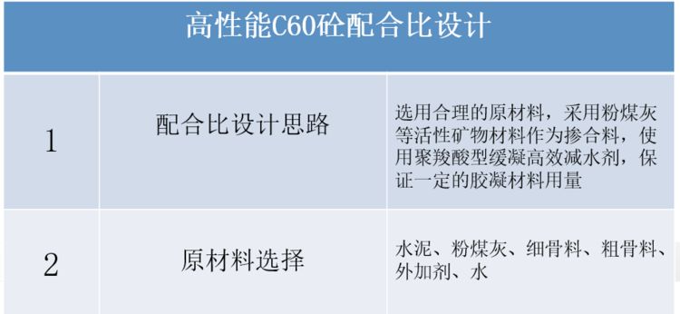

4、本工法将高标号、高性能、耐久性混凝土施工程序化、
标准化。

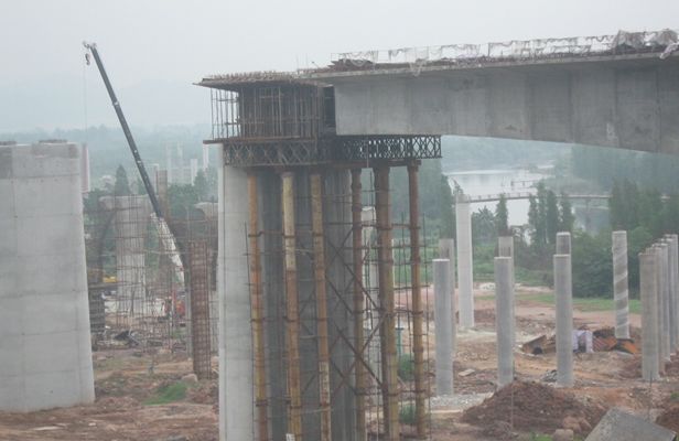

结合高空、跨航道、设计标准高、工期紧等特点,对于大体积0#块采用悬空托架施工并采用张拉钢绞线的方法进行预压。悬灌挂篮采用了LM-300无平衡重自行式三角挂篮。为了保证桥梁成桥后的质量和施工线形,悬灌施工过程中在对挂篮拼装、模板标高、钢筋绑扎、砼泵送、浇筑及养生、预应力张拉、压浆等环节进行控制的同时,还通过采用SAP2000、MIDAS 等软件模拟施工过程、计算节段预抛值,使成桥内力、线形符合要求。通过对整个施工过程中各个环节的质量跟踪、安全控制,沙湾水道特大桥顺利完成合龙,保证了施工工期。

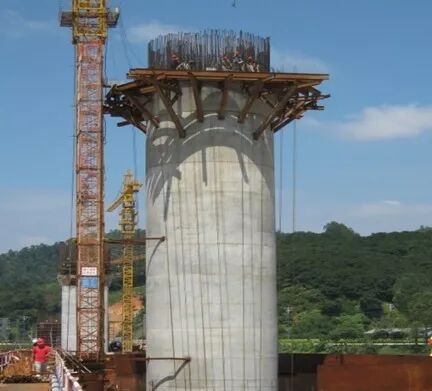

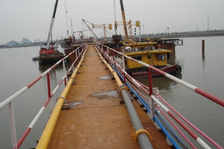

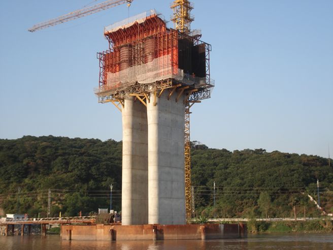

本桥主墩位于水中,从岸边搭设栈桥至墩位,作为通道。墩位处设塔吊,作为垂直提升机具。混凝土采用输送泵泵送至施工现场。0#块采用墩顶托架法施工,混凝土分两次浇筑。悬浇施工采用三角挂篮,合龙顺序为先中跨后边跨,合龙段两侧设水箱配重,利用挂篮主桁架形成合龙段井字形吊架。

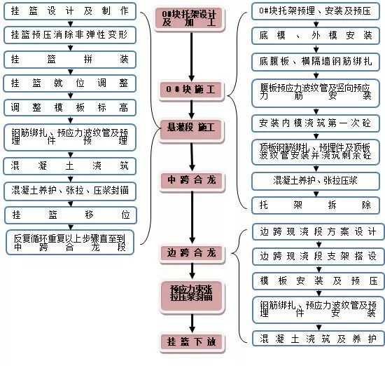

总体施工工艺流程图

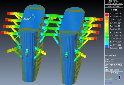

0#块采用墩顶托架法施工,单片三角托架在地面采用型钢焊制,塔吊安装,与墩身顶部预埋钢板相连,0#块托架结构检算见图5.2-1。
![图片](//g.co188.com/img/topics/new_topics/images/blank.gif)
0#块托架结构计算图

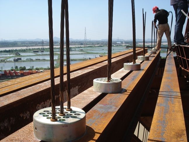

0#块托架采用钢绞线张拉法预压,从托架顶安装钢绞线与承台预埋钢绞线相连,在托架顶采用千斤顶按设计荷载进行张拉。0#块托架预压荷载等于承受最大荷载的1.1倍。

悬灌梁施工工序为:挂篮就位→调整底模、外侧模标高→绑扎底板、腹板钢筋→安装竖向预应力钢筋→内模系统滑出就位→安装纵向、横向预应力管道→绑扎顶板钢筋→浇筑混凝土→养护→穿钢绞线→张拉→压浆→前移挂篮→下一节段施工。如此循环施工,每节段施工周期平均为8-10天。

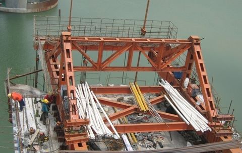

本桥连续梁设计为单箱单室,最重悬浇节段286t,节段长度3m~4m。大吨位梁段挂篮一般采用菱形或三角形特制挂篮,本桥采用LM-300型三角挂篮。
挂篮主要由三角主桁架、前后横向联结系、顶横梁、前后下横梁、底纵梁、模板系统、吊带锚固系统、走行滑移系统及张拉平台等组成。
LM-300三角挂篮设计
后下横梁与吊带采用铰结,有利于调整梁底线形和保证两次接缝严密。挂篮行走采用无配重后锚固自行系统,减轻了挂篮自重,每只挂篮自重115t。
挂篮主桁架前斜吊带设计可以采用精轧钢和千斤顶进行预紧,大大降低了挂篮总体施工挠度,确保了施工安全和施工质量。挂篮内模系统与内滑梁采用滚轮连接,可以方便内模系统滑移抽出。

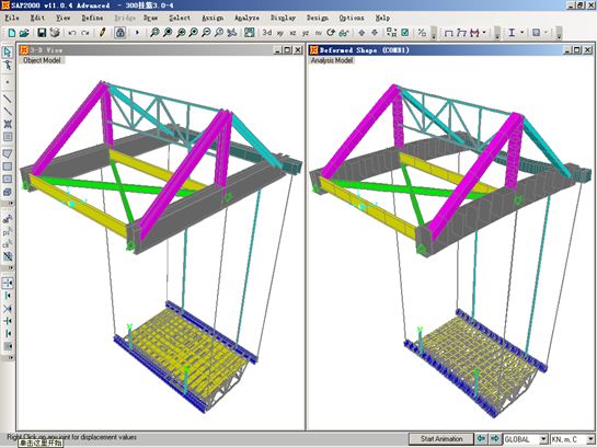

挂篮检算采用SAP2000建模进行整体分析,经检算,主桁架结构稳定,刚度大,变形量小,挂篮满载状态下最大挠度为16.7mm。
挂篮3D模型及模型受力后的变形

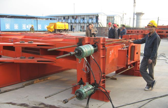

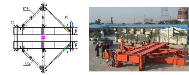

挂篮预压在地面进行,首先在平地上平铺3条顶横梁作为调平架,采用水准仪调平。然后在调平架上拼装主桁架,两片主桁架相对,支点O处将前支座上好,后端A点用3条扁担梁和6条Φ32精轧螺纹钢锚固。在前端B节点处放置2条扁担梁,采用4根Φ32精轧螺纹钢穿过扁担梁连接,利用两台YCW80B-200型千斤顶分别分级张拉。最大荷载按最不利状态下挂篮主桁架受力的1.20倍,。预压按10%、25%、50%、75%、100%、120%的级差分级加载,加载完毕后每6小时观测一次,应力和挠度值稳定后,分50%、10%、0%三级卸载。在加载前,在主桁架OB、AC、OC杆和BC的两条吊带分别贴应变计,分级加载和卸载时分别读取应力值。在A、O、B点分别安装位移计,以测量分级加载和卸载时的主桁架各点挠度值。
挂篮预压示意图
挂篮主梁预压

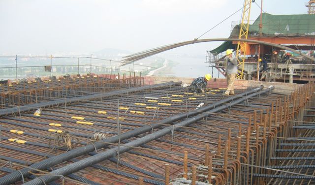

主要包括以下内容:钢筋施工、混凝土施工、预应力施工、孔道压浆、封锚。
① 钢筋加工前调直并清理干净,不得有油渍、漆污、水泥浆等。
② 下料时,根据梁体钢筋编号和供料尺寸的长短,统筹安排,采用连续配料法下料以减少钢筋的损耗。
③ 弯制钢筋宜从中部开始,逐步弯向两端,弯钩应一次完成。
④ 钢筋接头采用闪光对焊、电弧焊等焊接形式。在正式施焊之前先进行试焊,掌握好各项技术参数,试焊合格后进行批量生产。
① 绑扎顺序为:底板钢筋→腹板钢筋→顶板钢筋。绑扎钢筋的同时安装相应部位的波纹管。
④ 保护层采用细石砼垫块,强度≧60MPa,梅花形布置,每平方米不少于4个。
B.混凝土灌注方法是分段分层灌注,分层厚度宜为750px。灌注顺序:先底腹板倒角,再底板中部,然后灌注腹板,最后灌注顶板,
C.灌注混凝土的自由落高不得大于2m,当超过2m时,应采用滑槽、串筒、漏斗等器具。
D.混凝土灌注要连续进行,上、下层间隔时间不能超过初凝时间。
E.混凝土灌注过程中,要防止碰撞模板、钢筋、预埋件及预应力钢束管道。
F.混凝土振捣以插入式振捣器为主,要防止漏振,也要避免过振。施工时要设专人对模板、锚垫板等关键部位进行振捣和检查。

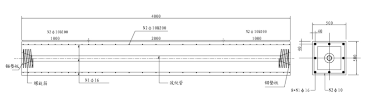

为确保预应力束张拉控制应力的准确性,在预应力束进行张拉前,需进行孔道摩阻试验,制作2个装有预应力管道、锚垫板、配有钢筋的试件,分别选取梁体设计图中2种类型的钢绞线束进行测试。管道布置与连续梁设计图中一致,要求顺直,加强定位(详见图5.3.2-2)。混凝土强度等级与梁体设计强度一致,试验前混凝土要求强度达到100%。试验前需先清孔,待实验人员到位后安装检测片后,方可安装锚具、夹片。若试件强度不足、管道不平直或锚口、喇叭口位置则不满足实验条件,必须重新制作试件。加载顺序共分4级,各级荷载分别为设计张拉控制应力的10%、30%、50%、70%,加载到最大值(设计张拉力的70%)后,张拉千斤顶回油,并卸载到设计张拉力的10%,并做好伸长量的各项记录。
试验过程中若发现测试数据异常或其它意外情况,应立即停止加载,待情况查明后方可重新恢复加载。根据预应力钢束与管道壁的摩擦系数u和管道每米局部偏差对摩擦的影响系数k确定预应力孔道摩阻损失。一般按下列公式进行计算:
σσcon—预应力钢筋锚下的张拉控制应力(MPa);
θ—从张拉端至计算截面曲线管道部分切线的夹角之和(rad);
x—从张拉端至计算截面的管道长度,可近似取该管道在构件纵轴上的投影长度(m);
摩阻试验试块安装图(mm)

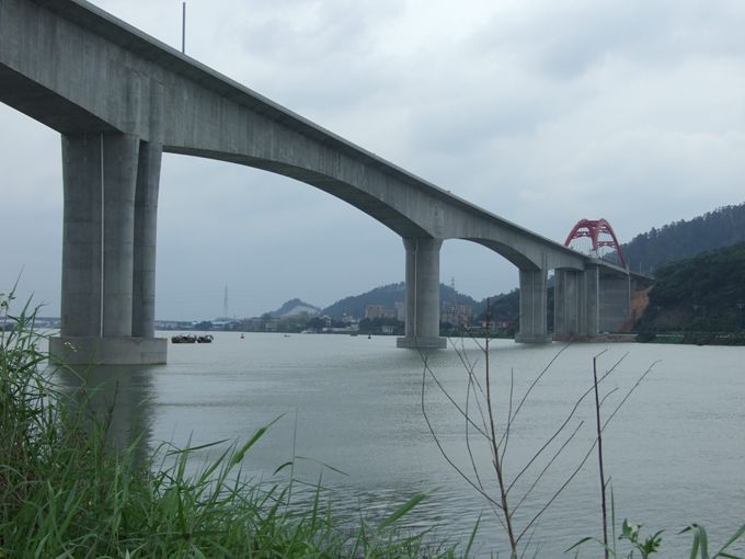

合龙段采用井字形吊架法施工,悬浇至合龙段后,合龙口一侧挂篮后退,另一侧挂篮前移,形成合龙吊架。合龙遵循“低温灌注,既拉又撑还抗剪”的原则。选择在一天之中气温较低、温度变化幅度小的时间内进行混凝土灌注,保证合龙段新灌注的混凝土处于气温变化不大的环境中、在受压的状态下达到终凝,从而避免混凝土受拉开裂。
中跨合龙段施工
中跨合龙后
全桥合龙后

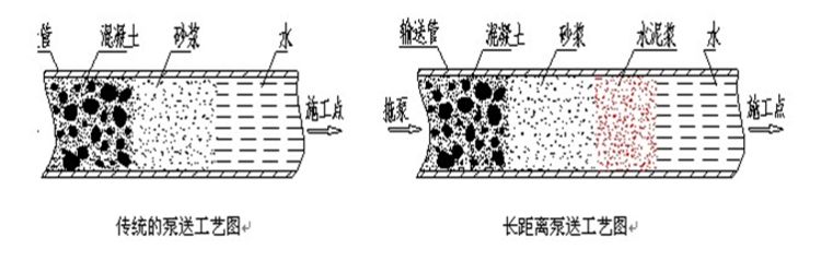

长距离泵送混凝土施工

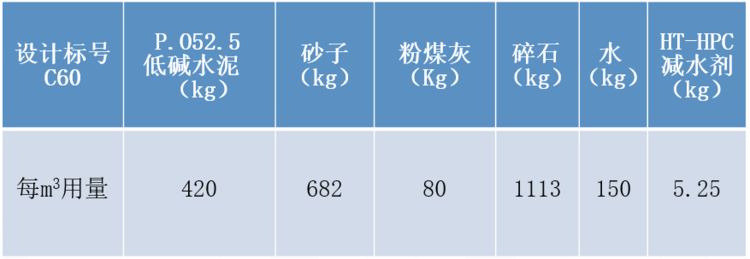

表 主桥箱梁混凝土配合比
混凝土泵送工艺及技术

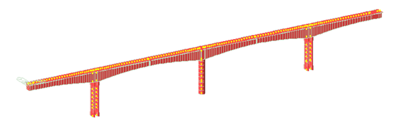

高速铁路由于采用无砟轨道,精度要求极高,对大跨连续刚构的成桥标高和跨中徐变挠度要求也就更高,因此悬浇施工线形和应力监控工作非常重要。监控主体为施工单位,可以采用与科研院校等单位合作的方式。
连续刚构有限元计算模型
H施=H设+∑f1+∑f2+f3+f4+∑f5 (5.7.1-1)
∑f1:本施工梁段和后续施工梁段自重产生的挠度总和。
∑f2:本施工梁段和后续施工梁段预应力张拉产生的挠度总和。
f4:由砼徐变、收缩、温度、预应力松张、结构体系转换等产生的挠度。
∑f5:由桥面铺装二期恒载和长期使用荷载而产生的挠度。

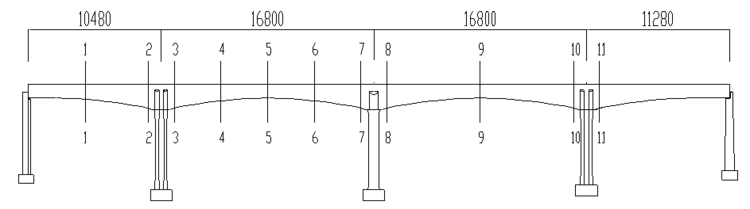

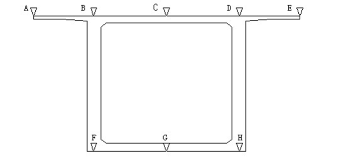

1)挠度监控测点布置和监测
测点布置图

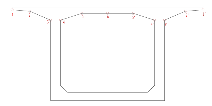

立模标高的调整以既要保证主梁各节段绝对标高的精度,又要保证主梁线形的平顺为原则。当本梁段完成后的前端标高出现偏差时,如果偏差值在±10mm以内,则下一节段的前端标高就不需要作调整,仍取为施工设计标高;如果偏差值超过±10mm,应在其后的两个梁段内将其消除。处理方法是:将本梁段前端标高偏差值反号等分,平均分配到后面两个梁段的立模标高中。
在0#块中心位置设置一基点,左后每个节段位置控制的后视点,采用全站仪对每个节段模板位置进行调整,模板在准确定位后进行加固,然后通过全站仪在每个模板端头进行节段关键点放样,每个节段放6个控制点(见图5.7-3),通过控制点的位置准确定位主梁中心线的位置,在每个节段浇筑后,与前一节段中心线位置进行连侧,消除误差,确保主梁中心线位置的准确性。

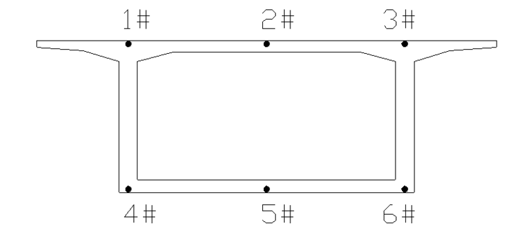

为保证结构安全和施工安全,按照设计要求监测墩柱和箱梁关键断面的应力变化,掌握结构的受力状态。箱梁的主要量测部位有:
(3)箱梁合龙段处断面。![图片](//g.co188.com/img/topics/new_topics/images/blank.gif)
主梁应力测试断面布置图
