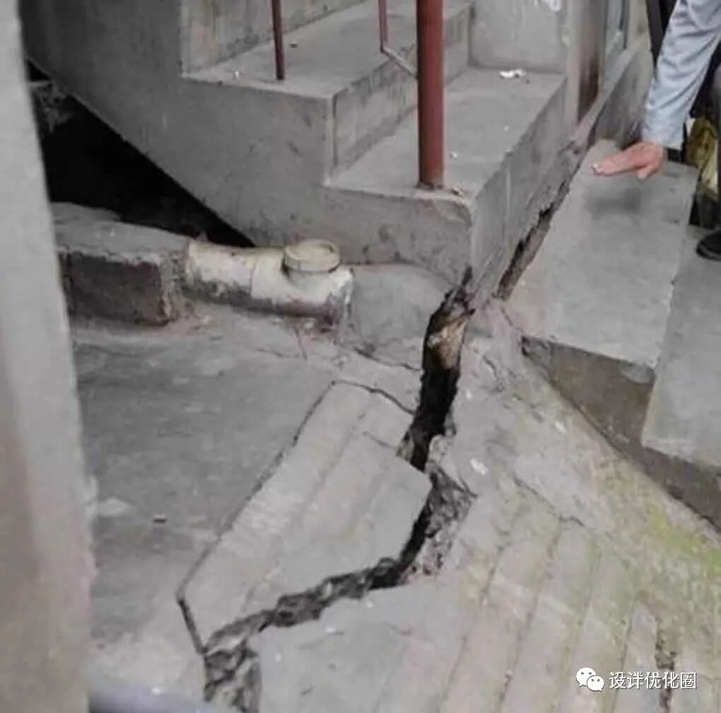

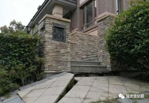

引言 脚踏“实”地——一个耳熟能详的成语,意思是脚踏在坚实的土地上,比喻人做事要踏实、认真。人如此,建筑更是如此。 建筑设计及施工过程中,部分项目因施工周期紧张、施工作业面局促,回填土填料进料困难,材料质量及施工质量不规范等各种因素,引起后期地面沉降(如基坑肥槽回填区域),造成地面道路、景观、门厅、台阶、散水、管道等位置持续下沉甚至开裂,影响小区及建筑物的正常使用。
引言
回填土的沉降持续时间长、后期处理难度大、费用高,因此需要我们提前关注。本文研究回填土沉降的原因,从设计和施工两个角度入手,分析如何预防或减少回填土地面沉降及地面发生沉降后的处理措施,为解决回填土地面沉降问题提供参考。
![图片](https://fd.co188.com/group1/M04/24/CF/rBBhH2M2piqAU5-yAACIaLibm-464.jpeg)
△ 图1回填土区域地基沉降问题

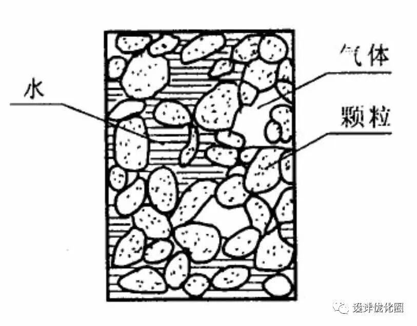

△ 图2土的三相组成

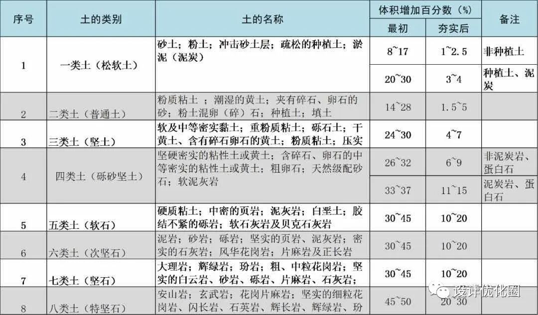

自然界的土是由土粒、土中水、土中气组成,自然状态下一般经历长期自沉压缩方可达到密实状态,经过开挖后其体积因松散而增加,在回填过程中,经过分层碾压、夯实,可最大限度的压缩松散土的体积,但夯实后的回填土体积虽接近但仍大于自然状态下的土体体积,这种现象称为土的可松性。
△ 表1土方可松性系数
从上表可知,分层夯实的填土和松散的填土体积差20%左右,完全未夯实的填土地面最终沉降量将达到回填深度的20%左右,所以分层夯实能有效减少后期回填土的沉降量,也是最有效、最经济的控制回填土沉降的方法。

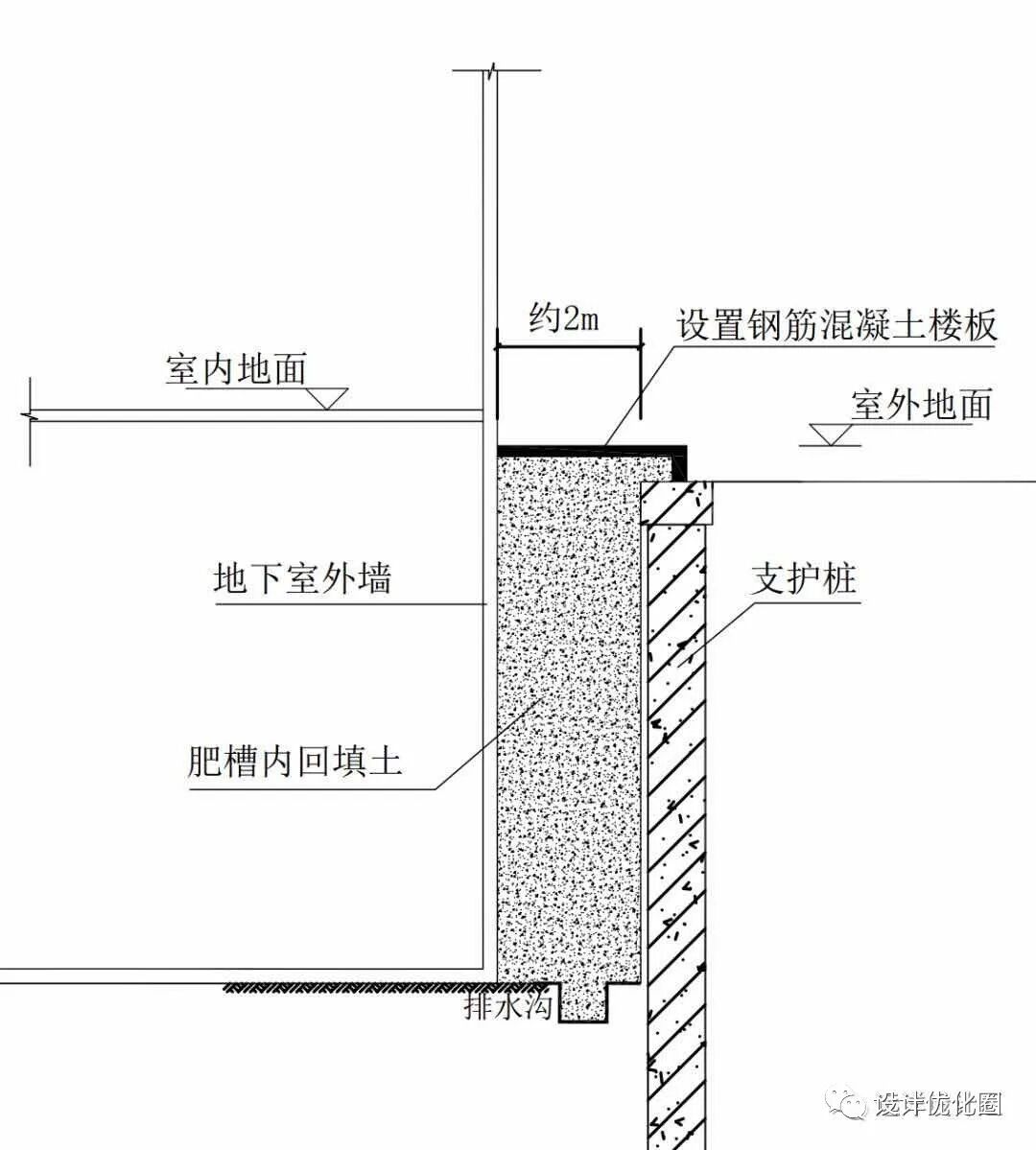

1)基坑支护采用护坡桩等直立支护时,地下室外墙距离基坑边缘一般2m左右,肥槽回填土区域内的入口门廊、道路、台阶下可设置地面零层板的方式,零层板两端分别位于地下室外墙和支护桩之上,利用零层板避免回填土后期沉降带来的不利影响。
△图3 设置零层板避免后期地基沉降

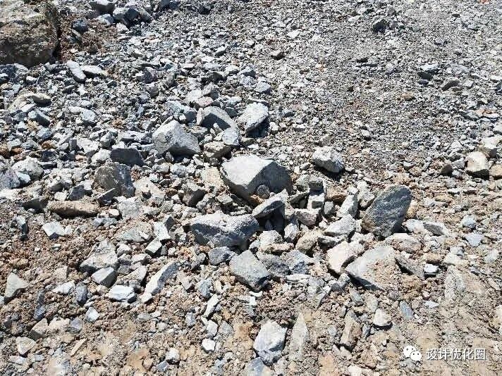

e) 考虑经济因素,大面积回填也可就地取材,利用开山的碎、块石及爆破开采的岩石碎屑,但为保证夯、压密实,应限制其最大粒径,分层压实时其最大粒径不宜大于200mm,分层夯实时最大粒径不宜大于400mm,骨料含量大于70%,级配碎石颗粒级配不均匀系数Cu不小于15。

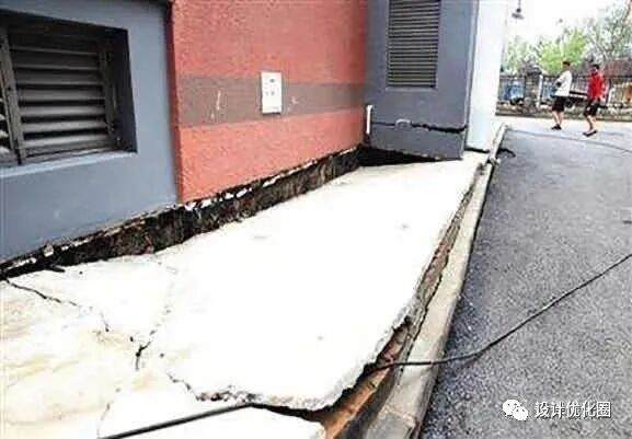

回填土沉降的处理措施,目的是避免沉降的进一步发展,保证建筑物的正常使用,也算是亡羊补牢的做法。
地基处理方法的具体选用,应以地基条件、设计要求、处理指标及范围、工程费用、工程进度、材料来源和当地环境多方面综合考虑,基于经济合理、安全可靠的原则,对比分析选用。
主要处理方法如下:
(1)垫高沉降地面方案
项目完成后出现的回填土地面沉降,往往由于项目已投入使用,施工周期、施工场地、处理成本等约束因素,采用在已沉降的地面垫级配砂石并压实的处理措施,可根据已经沉降的时间,估算地基未来的沉降量,并将处理后的地面垫高,之后再做硬化地面,可采用小块的透水砖铺地,允许砖缝之间变形。
此方法处理简单,施工周期短,成本也低,需提前预估后期的地基沉降量,并随着地面继续沉降,可能需继续处理2~3次,直至地基沉降稳定。

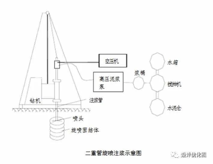

(2)高压旋喷桩加固方案
高压旋喷桩加固方案就是在预定深度(桩径上部Φ600、下部Φ800、桩长8/12.5m),利用旋喷装置中注浆管产生的能量高度集中的高压喷射流,连续切割基底以下土体,尽可能置换出充分的土体,以提高地基的整体抗胀、抗陷的复合强度。基础间设钢筋混凝土梁以增加整体刚度,增强基础的变形协调能力。此方法的缺点是施工周期长、容易污染环境且成本高,优点为处理后无后期沉降,可处理深层地基、复杂地基,适用于砂土、粘性土、黄土及人工填土等。

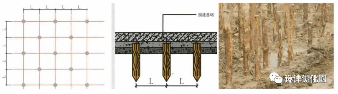

(6)松木桩法加固
在原木比较丰富的地区,可采用松木桩法加固回填土地基。通过松木桩挤密并与回填土层共同承担荷载,要求最小处松木桩直径为100mm,长为4~5米,打桩时小头朝下,并保证桩身垂直。
如若回填层过厚,需加密桩间间距,间距500mm左右。
回填土层薄处可采取换土处理,如若采取松木桩法,最小处松木桩直径不小于80mm。

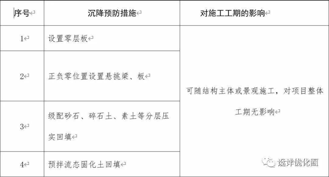

回填土地基预防及后期处理施工工期
在设计和施工阶段预防回填土地基沉降的措施可于项目整体施工工期内消化,对项目整体施工工期无影响。
△ 表 2 沉降预防措施对工期的影响

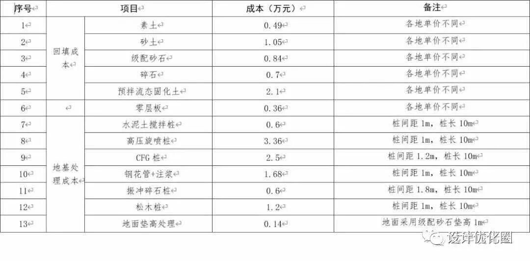

回填土地基处理成本

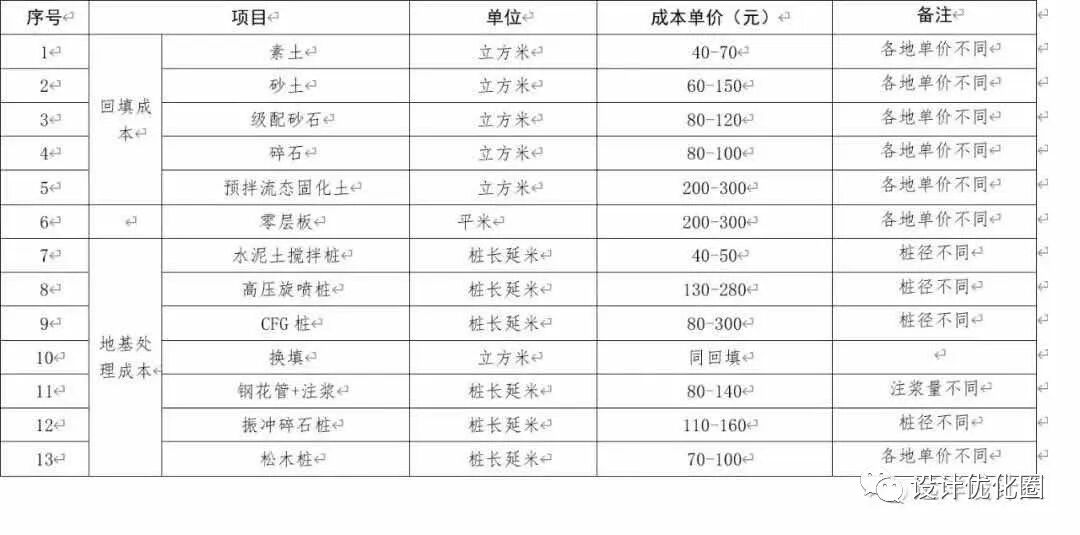

回填土地基各种处理措施成本可参考下列表4、表5,实际选择回填土地基处理方案时可结合工期综合考虑。
△ 表 4 回填材料及处理成本单价表
两层地下室放坡开挖时,基坑深度约10m,基坑肥槽回填区域横截面积约为70m2,沿基坑周长方向每米回填或处理成本可参考表5:
△ 表 5 基坑每延米回填或处理成本
表5回填项目中,素土回填并分层压实成本最低,当后期因为沉降原因需进行地基处理,增加的成本中地面垫高处理成本最低,但此处理方法有后期沉降,需持续几次处理,直至地面沉降稳定,其它相对经济的处理方法有设置零层板、水泥土搅拌桩和振冲碎石桩,其中设置零层板即可提前预防设置,也可后期设置。
