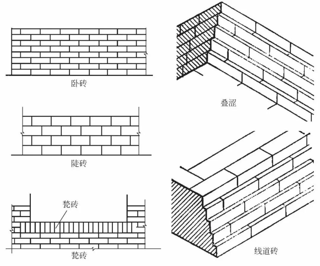

摆置方式不同,名称不同 (1)砖的摆置方式有卧砖,陡板砖,甃(zhòu)砖、线道砖、叠涩等几种。卧砖,砖大面朝上平放,长身面露明,是古建筑墙体砌筑中最常见的摆放方式;陡板砖,砖立放,陡板面露明,这种摆放方式多见于南方建筑与民居中;甃砖,砖立放,丁头面露明,多见于台阶、台明、南方建筑墙身、窗台等部分;线道砖,砖摆放时,从外皮向内层层收进,多见于城墙;叠涩,砖摆放时,从里皮向外层层挑出,使用不多,见于无量殿。
摆置方式不同,名称不同
(1)砖的摆置方式有卧砖,陡板砖,甃(zhòu)砖、线道砖、叠涩几种。卧砖,砖大面朝上平放,长身面露明,是古建筑墙体砌筑中最常见的摆放方式;陡板砖,砖立放,陡板面露明,这种摆放方式多见于南方建筑与民居中;甃砖,砖立放,丁头面露明,多见于台阶、台明、南方建筑墙身、窗台等部分;线道砖,砖摆放时,从外皮向内层层收进,多见于城墙;叠涩,砖摆放时,从里皮向外层层挑出,使用不多,见于无量殿。

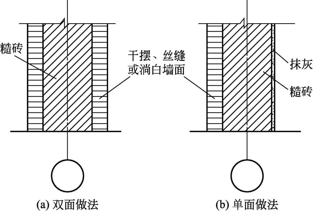

(2)北方官式古建筑砖墙的构造方式可以分为细砌墙面和糙砌墙面两种。细砌墙面由墙面和衬里两个部分组成,糙砌墙面则不分墙面和衬里。

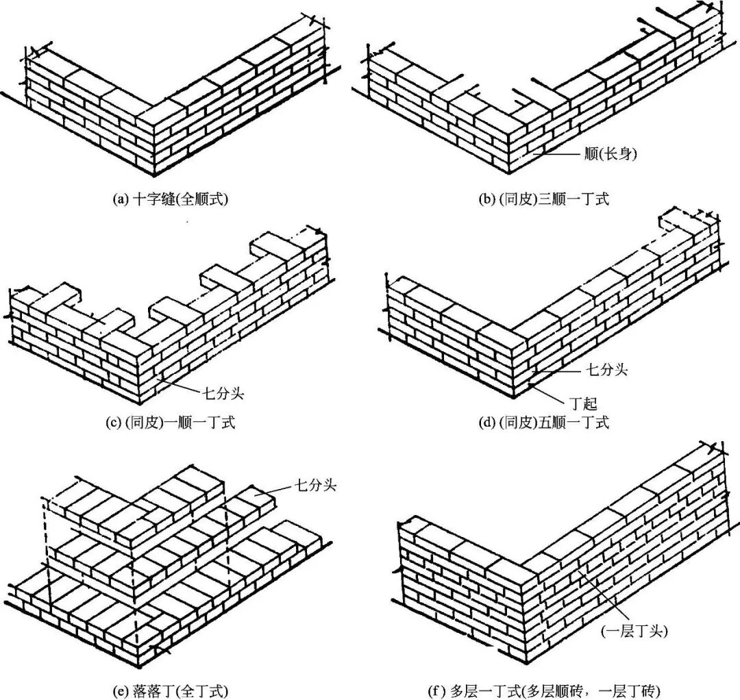

(3)古建筑墙面常用的组砌方式有十字缝、一顺一丁式、三顺一丁式、五顺一丁、落落丁(全丁式)、多层一丁(多层顺砖,一层丁砖)

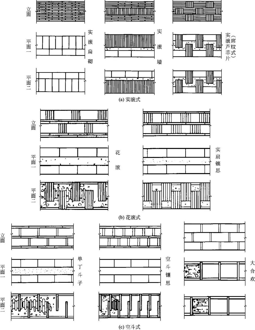

(4)江南墙体组砌方式可分为实滚、花滚、空斗三种。
细砌墙面构造
砖的摆置方式
古建筑青砖墙面常见的组砌方式
江南墙体组砌方式
