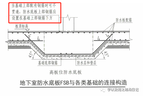

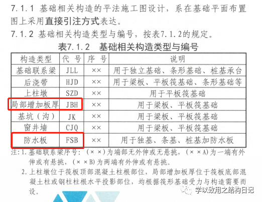

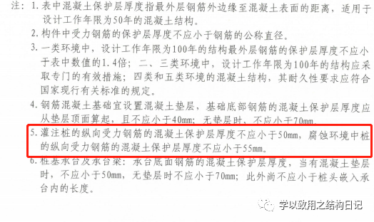

     前面已经介绍22G101-1(梁板柱墙)、22G101-2(板式楼梯)的修改,今天继续学习新图集基础的修改,三本规范都有相同之处,添加了今年实施的通用规范规定,整体上更加严谨,可能以前设计人员只需要写一句“具体做法详见图集”,而现在图集中有明确需要设计指定的地方更多了。下面来看一下具体的修改之处:    对设计提出要求
对设计提出要求

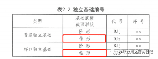

修改了基础的编号和代号,坡形改为锥形

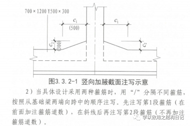

新增竖向加腋的图示

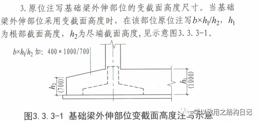

补充基础梁外伸变截面注写示意
桩表的调整

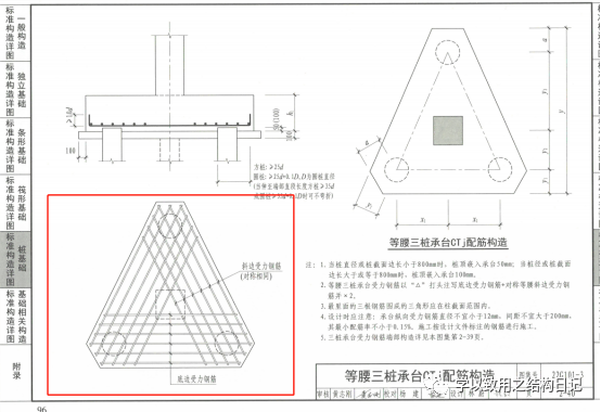

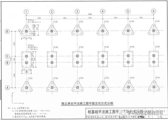

新增桩基平法注写示例,方便施工人员看图
下柱墩改为局部加厚板、更改防水板编号
增加了灌注桩的保护层厚度

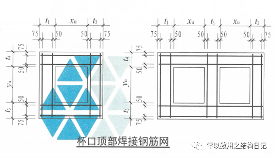

增加杯口基础顶部钢筋网定位,其实就是考虑保护层厚度问题

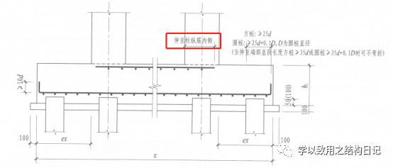

双柱基础顶筋要伸至柱纵筋内侧(一般审图单位都会提这个问题,现在图集进行明确)
取消了分布钢筋标注
明确桩头防水层

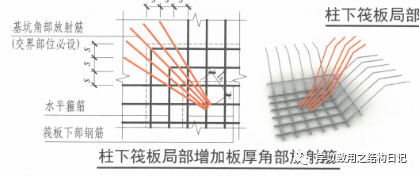

下柱墩要加放射筋(这是本次图集基础最大变化)
当基础上部配有钢筋时,防水板上筋可不贯通(16图集是全部贯通的,现在只需要满足搭接要求即可)
