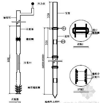

袖阀管注浆时设置注浆外管,注浆外管将永久留在土体中。注浆外管每隔一定间距预留出浆口,在出浆口处加设截止阀,注浆时,将带封堵装置的注浆内管置入注浆外管内,对需要注浆部分进行注浆。这样在土体中产生以钻孔为核心的桩体,且在桩体外围土体裂隙中形成抗剪能力强的树根网状浆脉复合体。 袖阀管注浆施工与其他注浆施工法相比有以下特点:适用于50cm内的土洞,溶洞填沙及淤泥质土注浆。具有上下两个阻塞器,能将浆液限定在注浆区段的任一层范围内进行灌浆以达到分层注浆效果。阻塞器可以在光滑的袖阀管内上下移动,可根据设计要求及施工情况在注浆区内某一地层或砂层反复注浆。注浆采用较大的注浆压力时,发生冒浆和串浆的可以性小。根据地层情况(砂层或淤泥质土),可在一根注浆管内采用不同的材料,选择不同注浆参数进行注浆作业。袖阀管每节33cm,直径48mm。
注浆器和袖阀管大样图

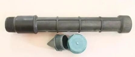

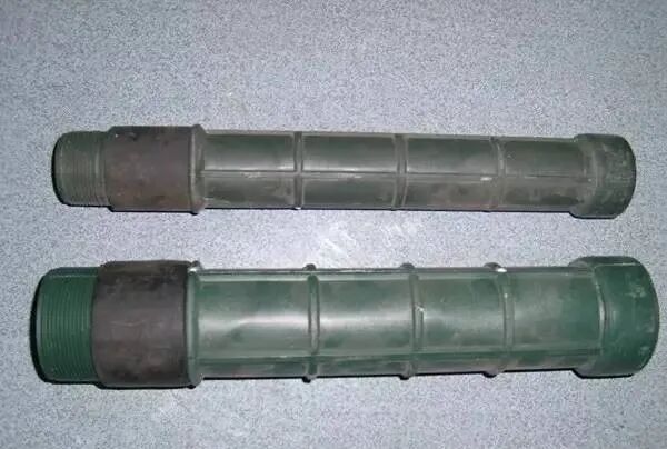

袖阀管管节和管端
PVC袖阀管管节

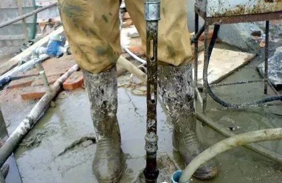

施工现场(注浆器和袖阀管内部冲洗)

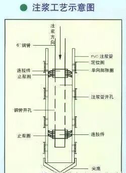

5、袖阀劈裂注浆单孔工艺流程
钻孔→灌注封壳料→安装袖阀管→进行第一轮次注浆→清洗袖阀管内的残留浆液→待凝12小时→进行第二轮次注浆→清洗袖阀管内的残留浆液→待凝12小时→进行第三轮次注浆
(1)采用地质钻机钻注浆孔,采用90mm钻头钻进。开钻前应调整好钻机的垂直度,确保钻孔的垂直度偏差小于1%。
(2)钻孔到设计位置后,从钻杆内向孔内注入封壳料。封壳料采用水泥、粘土混合浆,配合比为水泥:粘土:水=1:1.5:1.88,3天龄期抗压强度约为0.3Mpa。
(3)注入封壳料后,应立即将制作好的塑料袖阀管插至孔底,并尽量使袖阀管垂直和位于孔的中央。
(4)待封壳料的强度达到0.3Mpa后,可开始第一轮次注浆,水泥用量为设计注浆量的50%。采用带有双向密封装置的专用注浆枪注浆,注浆从下而上逐环进行,浆液水灰比为0.9,全孔注浆段注浆完成后,把铝塑管插至袖阀管底,用清水把袖阀管内的残留浆液清洗干净。
(5)待凝12小时后,可开始第二轮次注浆,水泥用量为设计注浆量的30%。注浆方法同第一轮次注浆,浆液的水灰比调整为0.8。
(6)待凝12小时后,可开始第三轮次注浆,水泥用量为设计注浆量的20%。注浆方法同第一轮次注浆,浆液的水灰比调整为0.8。
(7)注浆施工过程应做好相应的施工记录,对钻孔深度、每轮次注浆压力、每轮次注浆量、每轮次注浆时间和总注浆量等参数进行详细记录。及时整理资 料,经常分析对比相邻注浆孔和相邻排注浆孔的注浆流量、注浆压力和注浆量等参数,根据各参数的变化情况估计注浆效果。对注浆过程中存在的问题,及时进行分析处理。
