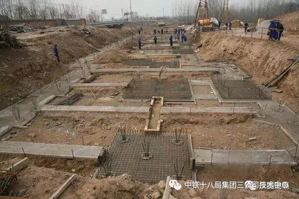

3复合注浆的施工方法
3、1施工准备
(1)组织施工人员:复合注浆法加固地基施工时,设备班需配备施工队长、工程技术人员、高压泵工、电工、修理工各1人,钻工3—6人,注浆工4人,共12—15人。(2)现场施工前准备:施工前应组建队伍、清理施工场地、作好机械检修和保养、布置好孔位、以及搭设工棚、备好材料等。(3)确定施工程序:①钻孔:按设计钻孔到一定深度,钻孔孔径为91(或101)mm,垂直度保证<1%。②建立孔口灌浆装置:孔口灌浆装置需满足静压灌浆要求,又需满足高压旋喷注浆管可以从其中下钻的要求。③采用高压旋喷注浆法进行喷射注浆,注浆从下而上,在既有建筑物地基加固中一般采用单管旋喷方式注浆。在缺陷桩基加固中,先喷高压清水一遍到三遍后再注浆。④高压旋喷注浆结束后,利用孔口注浆装置封孔进行静压注浆,静压注浆可以采用单液也可采用双液注浆,根据需要,浆液终凝前可进行多次灌注。⑤注浆结束后,若注浆孔口冒浆,需对孔进行封闭处理,防止浆液流出。(4)复合注浆施工中出现问题的处理:①注浆深度大时,易造成上粗下细的固结体。影响固结体的承载能力,因而需在深度大的地层中注浆时采用增大压力或降低提升速度的方式补救。②当发现返浆量不足或不返浆时,可采用降低提升速度或复喷方式处理。③当冒浆量过大时,可采用提高注浆喷射压力、缩小喷嘴直径的方式处理。④在既有建筑物基础加固处理时,为防止产生附加沉降,施工时应跳孔施工,同时应在浆液中加速凝剂或采用双液旋喷注浆。⑤静压注浆时如出现冒浆,可采用多次灌注的方式进行注浆,待第一次灌注的浆液终凝堵塞冒浆通道后再进行第二次注浆。同时注意将孔口注浆装置与孔壁密封牢靠,防止浆液从孔口冒出。

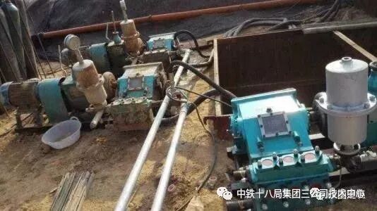

(1)单管法复合注浆。单管法复合注浆是利用钻机把安装在注浆管(单管)底部侧面的特殊喷嘴,置人土层预定深度后,用高压泵等装置,以大于是20Mpa的压力,把浆液从喷嘴中喷射出去冲击破坏土体,同时借助注浆的旋转和提升运动,使浆液与从土体中崩落下来的土搅拌混合。然后进行静压注浆,使浆液进一步扩散。浆液经过一定时间凝固,便在土中形成圆柱状固结体。(2)二重管法复合注浆。二重管法复合注浆是使用双通道的二重注浆管,将二重注浆管钻到土层的预定深度后,通过在管底部侧面的一个同轴双重喷嘴,同时喷射出高压浆液和空气两种介质的喷射流冲击破坏土体。即以高压泥浆泵等高压发生装置喷射出20Mpa以上压力的喷液,从内喷嘴中高速喷出,并用0.7Mpa左右压力把压缩空气从外嘴中喷出。在高压浆液和它外圈环绕气流的共同作用下,破坏土体的能量显著增大,喷嘴一面喷射一面旋转和提升。然后以大于是0.3MPa一2.0MPa的压力进行静压注浆,使浆液进一步扩散。最后在土中形成圆柱状固结体。(3)三重管法复合注浆。三重管法复合注浆是使用分别输送水、气、浆三种介质的三重注浆管。在以高压泵等高压发生装置产生20Mpa以上的高压喷射流的周围,环绕一般0.7Mpa左右的圆筒状气流,进行高压水喷射流和气流同轴喷射冲切土体,形成较大的空隙,再另由泥浆泵注入压力为2MPa—5MPa的浆液填充,喷嘴作旋转和提升运动。然后以大于是0.3MPa—2.0MPa的压力进行静压注浆,使浆液进一步扩散。最后便在土中凝固为直径较大的圆柱状固结体。
