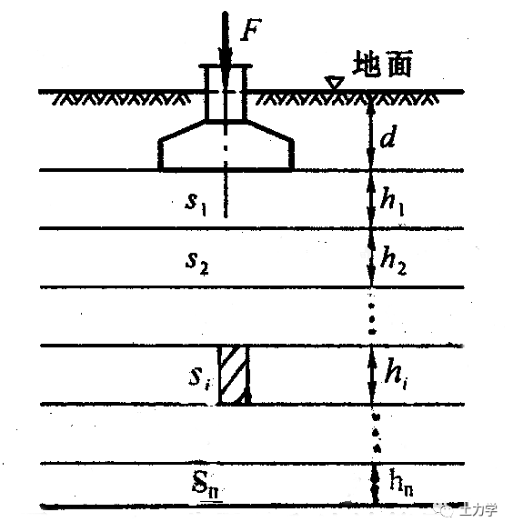

实际工程所遇到的地基土层一般都是成层的,每层土的压缩特性各不相同,且压缩模量随深度而变化。因此,在计算地基最终沉降量时,应分别予以对待。分层总和法是将地基土层分为若干薄层,计算出各薄层的竖向变形量,再求其和得总变形量,即

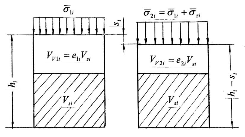

在基础中心点下第层土中取一小土柱,分析其在修建建筑物前后的变化,如下图所示。
![图片](//g.co188.com/img/topics/new_topics/images/blank.gif)

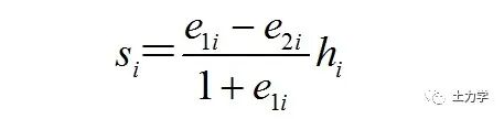

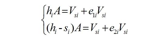

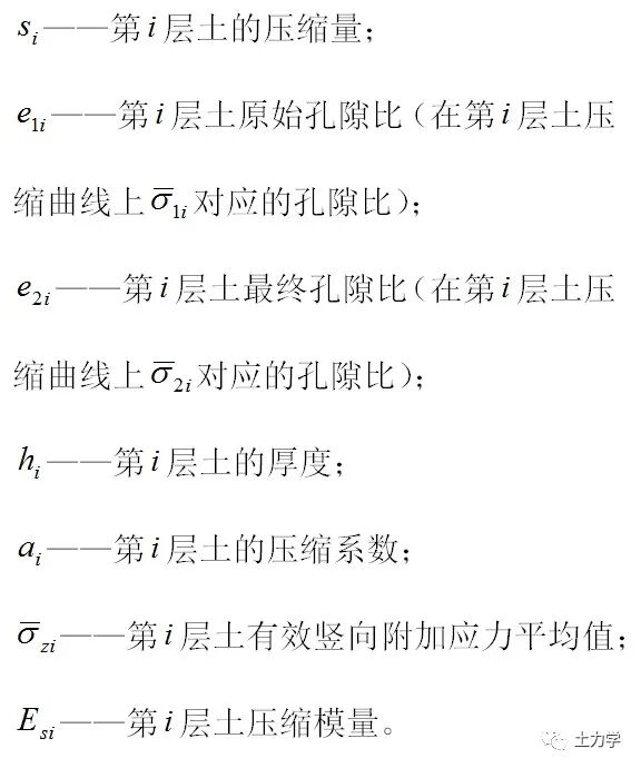

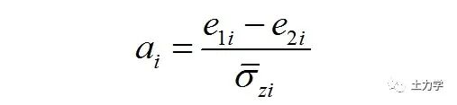

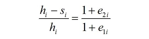

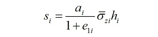

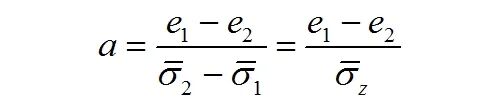

在施加外荷载之前,小土柱原始高度为hi,横截面面积为A,其上所受应力为自重应力平均值(因土柱上下所受自重应力值不一样,取平均值),相应的天然孔隙比为e1i。在施加荷载后,其上所受应力为自重应力与附加应力(外荷载产生)之和,相应的最终孔隙比为e2i,变形稳定后小土柱高度变为hi-si,按假设横截面面积仍为A,其薄层压缩量为si。则有

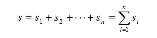

各层土的压缩量计算出来后,求和便可计算出地基的最终沉降量。

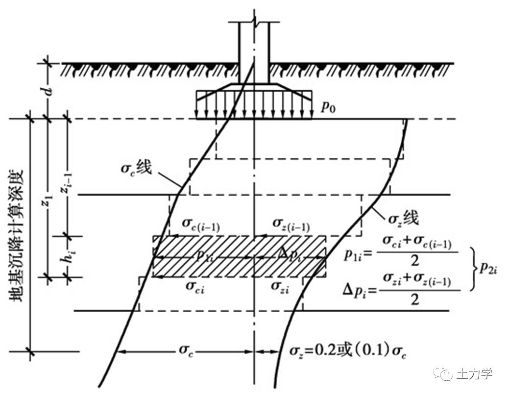

(1)按比例绘制地基土层分布剖面图和基础剖面图,如图所示。计算地基土的有效竖向自重应力,并画出其沿深度的分布曲线,该曲线要按力的比例尺绘于基础中心线的左侧。土的有效竖向自重应力应从天然地面起算。
(2)地基剖面人为分层。一般规定每层厚度不应超过0.4b(b为基础宽度),同时还应注意以下几点:
③基底附近竖向附加应力数值变化大,分层厚度应小些。
(3)计算基底附加压力,按分层情况计算地基中有效竖向
附加应力
,并按同一比例尺绘于基础中心线的右侧。
①当下卧岩层离基底较近时,取岩层顶面作为可压缩层下限;
②一般情况下,根据某处的附加应力与自重应力的比值来确定的。对于一般土这个比值取为0.2;当该处为软弱土层或其下存在高压缩性土层时,则可取为0.1。

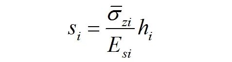

根据上述薄层压缩量的计算方法,计算各土
层的压缩量si
