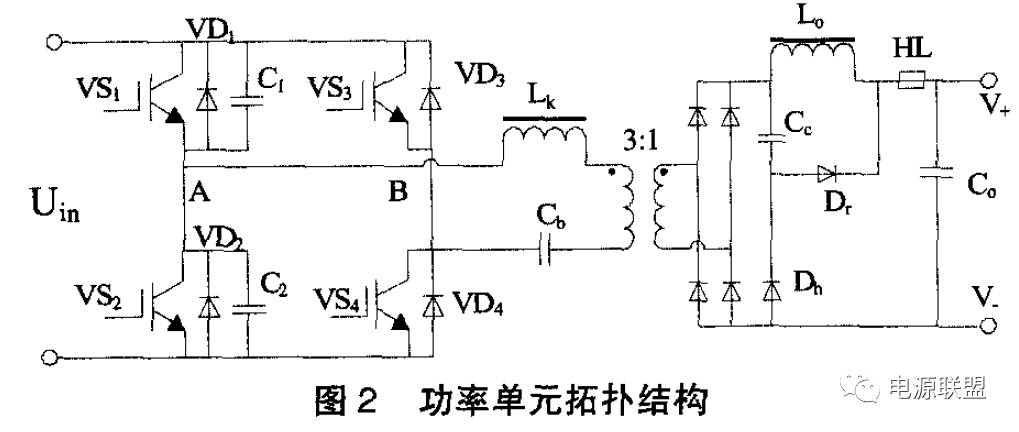

全桥变换器的拓扑开关管的稳态关断电压等于直流输入电压,而不是像推挽、单端正激或交错正激拓扑那样为输入电压的两倍,且全桥变换器的输出是具有正负的全波,不会造成变压器磁芯的偏磁,广泛用于大功率电源中,因此该电源采用全桥变换器拓扑结构,如图2所示。

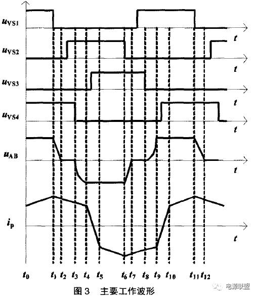

VS1VS2:组成变换器的超前桥臂,VS3VS4组成变换器的滞后桥臂,LK为变压器漏感,Cb为隔直电容,用于平衡变压器伏秒值,防止变压器偏磁。变压器变比为3:1,变压器次级输出采用全桥整流。该拓扑利用变压器漏感LK和功率开关管的并联电容C1C2产生谐振来实现超前臂的零电压开通与关断。变压器副侧采用由DhDrDc 组成的辅助电路来实现滞后臂的零电流开通与关断,改变对角线上开关管驱动信号之间的相位差来改变占空比,以达到调节电源输出功率的目的日。其主要的工作波形如图3所示。

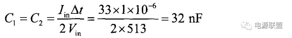

该全桥拓扑的超前臂实现ZVS的条件是在死区时间内,要有足够能量来抽走将要开通的开关管的并联电容上的电荷,使电容电压下降为零。输入电压Vin=513 V,输入电流最大为33 A,设在1μs时达到ZVS,则有:

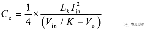

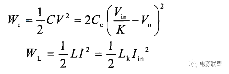

滞后臂要实现ZCS,要求原边电流在超前管关断后到滞后管关断前这段时间里,能够减小到零,所以电容Cc上储存的能量要大于变压器漏感中的能量。电容与电感上储存的能量分别为:
Wc=WL,得:
式中:Vin=513V;Vo=100 V;Iin=33 A;K=3;实际测得 ;LK=8μH;计算得Cc=0.43μF。

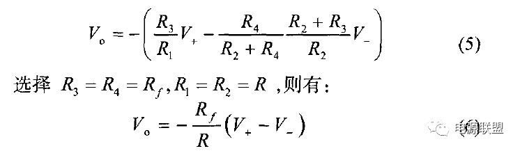

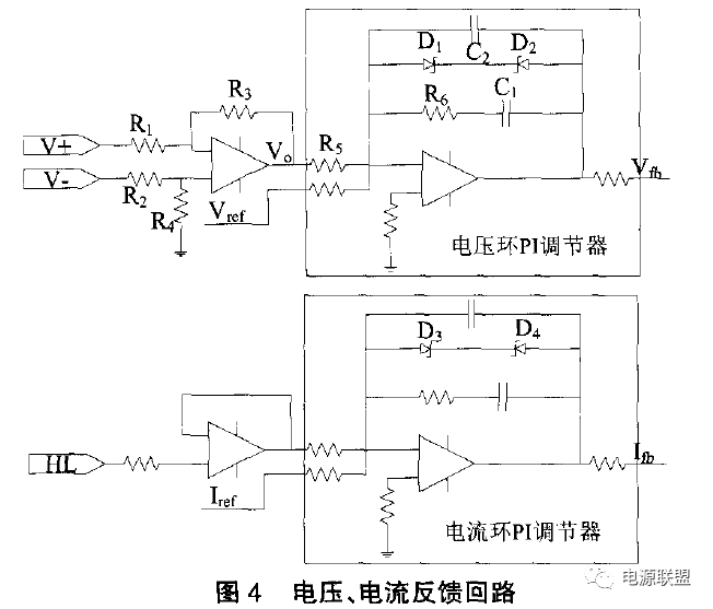

该电源模块能够串并联,要求反馈电压、电流信号必须和主电路的参考地没有关系,因此该电源模块的电流采样采用霍尔电流传感器,而电压采样则采用差分信号反馈(如图4所示),它只和输出电压正负两端的电压差有关系。在两个模块串联的时候,上下两个电源模块的V-端的电压是不一样的,但这对每个电源模块的电压反馈是没有任何影响的。另外控制电和主电路也是隔离的,因此该电源模块可以实现串并联。
如图4所示,电压反馈信号V+V-经过一个差分式减法电路得到电压反馈信号Vo。

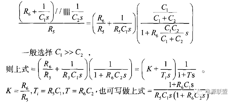

图4中,电压电流调节器的传递函数为:
从传递函数可以看出该调节器由一个PI调节器和一个滤波调节器组成。调节R5R6的比值即改变比例系数,调节R5C1即可改变积分常数。该调节器也可以提供一个原点极点、一个低频零点和一个高频极点的补偿网络,选择合适的参数可以调节闭环系统的稳定性与快速性。图4中的稳压管对调节器起到限幅的作用。

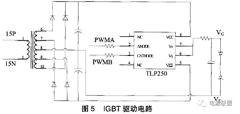

1.3 IGBT驱动
如图5所示,在本电源模块中,IGBT驱动电路是由变压器和光耦组成。交流15 V输入(由直流15V经过由MOSFET组成的H桥逆变得到)送入一个多抽头高频变压器(工作频率为30 kHz)。变压器副侧输出经全波整流滤波后给光耦供电。每个驱动电路驱动一个IGBT。
该驱动电路的特点有:
(1)产生导通IGBT所需要的正向栅极电压VGE,当光耦导通时,Vo输出电压为VCC,相对于变压器中点电压VE是一个正的驱动电压。
(2)产生IGBT关断所需要的负压VGE,当光耦关断时,Vo输出电压为VEE ,相对于变压器中点电压 是一个负的关断电压VE,可以快速关断IGBT,并且可以有效防止由于IGBT快速关断带来的误导通,保证IGBT安全、可靠地工作。
(3)驱动电路与主电路和控制电路均是隔离的,另外控制光耦的两路PWM 信号是同一个桥臂的上下两个管子的PWM 信号,这样只有PWMA为高、PWMB为低时,光耦才会导通,下管的驱动是相反的,可以防止两只管子同时导通。
(4)IGBT的栅射极之间并接两只反串联的稳压二极管,可以有效抑制驱动电路出现的高压尖脉冲,这对IGBT起到了保护作用。
(5)4个驱动电路彼此之间几乎没有相互干扰,因为它们采用的是不同变压器。有很多电源的控制和驱动供电采用的是TOPSwitch结构,用一个变压器产生多组隔离的电压,来提供关断IGBT时所需要的负压,但它们彼此之间很容易引进干扰,本电源采用驱动方法没有这些缺点。

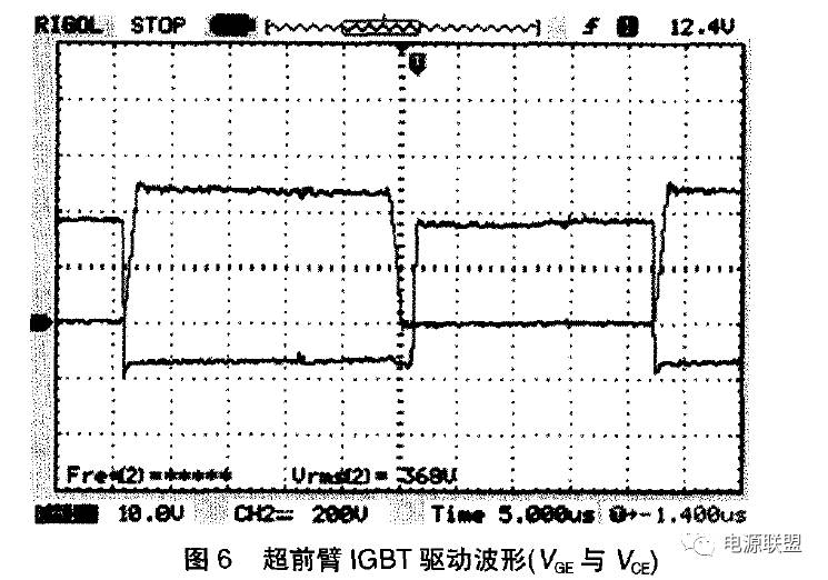

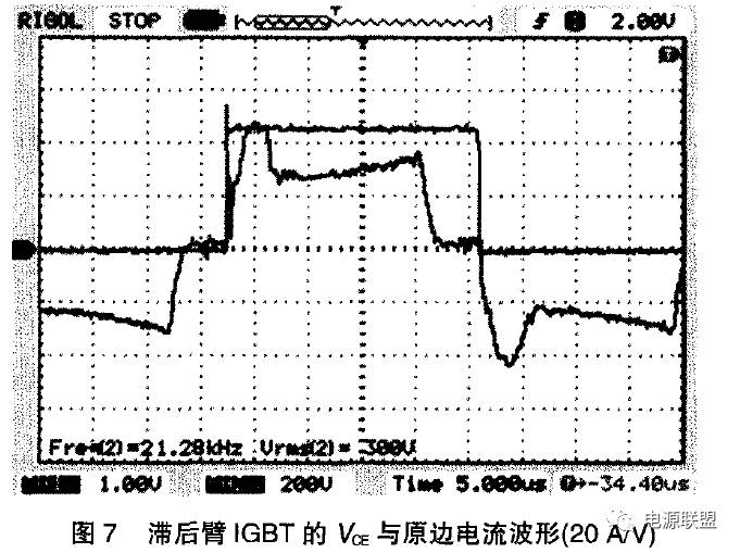

根据上面的设计,研制了一台功率为10 kW 的实验样机。部分实验波形如图6所示。
由图6可以看到驱动电路提供的负电压可以保证在IGBT关断时,VGE在0 V以下,而且驱动电路的抗干扰能力很好。超前臂IGBT开通时,VCE已经为零,关断时VCE缓慢上升,实现了ZVS
由图7可以看出滞后臂IGBT开通时,电流上升缓慢,关断时电流已经为零,实现了ZCS。
