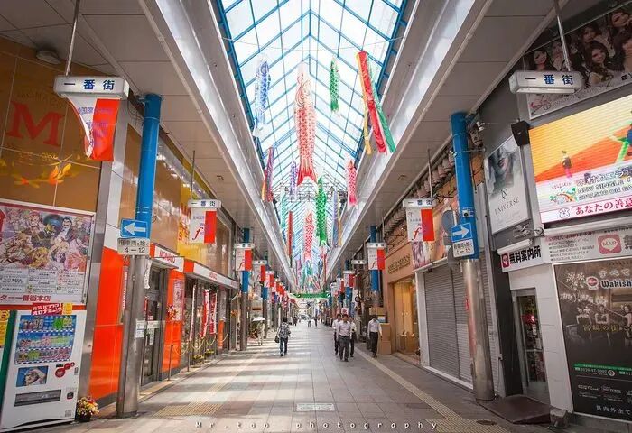

知道了步行街的定义后,我们注意要把有顶棚的商业步行街与商业建筑内中庭相区别,步行街如果没有顶棚,则步行街两侧的建筑就成为相对独立的多座不同建筑,而中庭即使没有顶棚,中庭周边建筑仍属同一栋建筑。此外,步行街两侧的建筑不会因步行街上部设置了顶棚而明显增大火灾蔓延的危险,也不会导致火灾烟气在该空间内明显积聚。因此,其防火设计有别于建筑内的中庭。

步行街的顶棚下檐距地面的高度不应小于6.0m。步行街两侧建筑相对面的最近距离均不应小于现行规范《建筑设计防火规范》对相应高度建筑的防火间距要求且不应小于9m。同时步行街的长度不宜大于300m。
