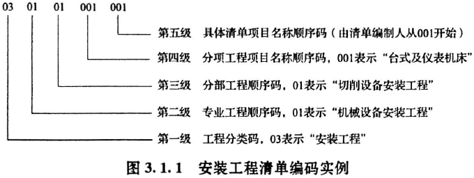

如030101001001 编码含义如图3. 1. 1 所示。
第一级编码表示工程类别。采用两位数字(即第一、二位数字)表示。01 表示房屋建筑与装饰工程;02 表示仿古建筑工程;03 表示通用安装工程;04 表示市政工程;05 表示园林绿化工程;06 表示矿山工程;07 表示构筑物工程;08 表示城市轨道交通工程;09表示爆破工程。
第二级编码表示各专业工程。采用两位数字(即第三、四位数字)表示。如安装工程的0301 为“机械设备安装工程”;0308 为“工业管道工程”等。
第三级编码表示各专业工程下的各分部工程。采用两位数字(即第五、六位数字)表示。如030101 为“切削设备安装工程”;030803 为“高压管道”分部工程。第四级编码表示各分部工程的各分项工程,即表示清单项目。采用三位数字(即第七、八、九位数字〉表示。如030!01001 为“台式及仪表机床’气。30803001 为“高压碳钢管”分项工程。
第五级编码表示清单项目名称顺序码。采用三位数字(即第十、十一、十二位数字)表示,由清单编制人员编列,可有1~999 个子项。由清单编制人员编列。工程量清单是以单位(项)工程为单位编制。在编制工程量清单时,在同一份工程量清单中所列的分部分项工程清单项目的编码设置不得有重码。
项目编码应按照《安装工程计量规范》要求的安装工程项目分项编码进行编制。在编制工程量清单时,当同一个标段(或合同段)的一份工程量清单中含有多个单位工程且工程量清单是咱位工翩翩对象,在编制工程量清单时应特别注意项目编码十至十二位的设置不得有重码。
例如,一个标段的工程量清单中含有三个分部分项工程,每一个分部分项工程中都有“镀铸钢管安装”项目,但镀钵钢管的规格不同。分别为DN20 、DN25 和DN32o 则第一个分部分项工程的“镀铮钢管DN20 安装”项目编码应为031001001001 ,第二个分部分项工程的“镀钵钢管DN25 安装”项目编码应为031001001002 ,第三个分部分项工程的“镀镑钢管DN32 安装”项目编码应为031001001003 ,并分别列出各分部分项工程镀钵钢管的工程量。
