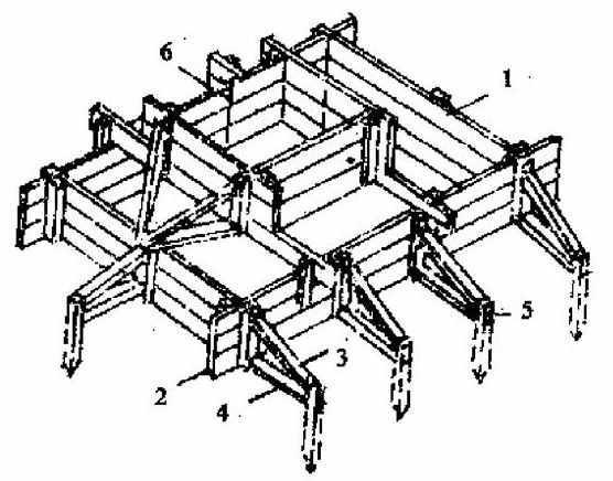

1.基础模板,基础一般高度较小,体积较大。当土质良好时可以不用侧模,原槽灌筑,下图为阶形独立柱基础模板。

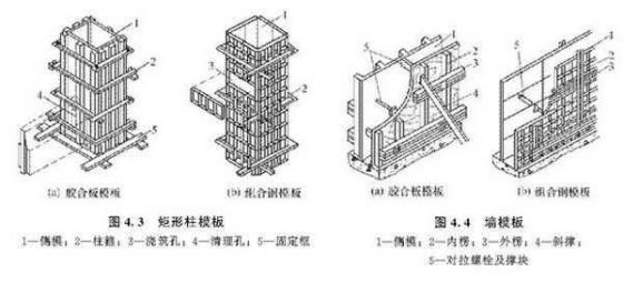

1.柱、墙模板柱和墙均为垂直构件,模板应能保持自身稳定,并能承受浇筑混凝土时产生的横向压力。柱模板要由侧模(包括加劲肋)、柱箍、底部固定框、清理孔4个部分组成,图4.3为典型的矩形柱模板,构造柱的横断面较小,混凝土浇筑速度决,柱侧模上所受的新浇筑混凝土压力较大,特别要求柱模拼缝严密、底部固定牢靠,柱箍间距适当,并保证其垂直度此外,对高的柱模,为便于浇筑混凝土,可沿柱高度每隔2开设浇筑孔对墙模板的要求与柱模板相似,主要保证其垂直度以及抵抗新浇筑混凝土的侧压力。墙模板由5个基本部分组成:侧模(面板)―维持新浇筑混凝土直至硬化;内楞―支承模板;外楞―支承内楞和加强模板;斜撑―保证模板垂直和支承施工荷载及风荷载等;对拉螺栓及撑块―混凝土侧压力作用到侧模上式时,保持两片侧模间的距离墙模板的侧模可采用胶合板模板、组合钢模板、钢框胶合板模板等。图4.4所示为采用胶合板模板以及组合钢模板的典型墙模板构造。内外楞可采用方木、内卷边槽钢、圆钢管或矩形钢管等。
