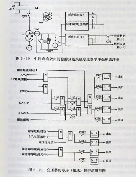

二、变压器零序(接地)保护的配置
1.中性点必须经常接地运行变压器的零序保护
当双绕组变压器中性点接地开关合上时,变压器直接接地运行,零序电流取自中性点回路的零序电流。零序电流保护原理如图6-19所示。通常接于中性点回路的电流互感器TA 一次侧的额定电流选为高压侧额定电流的1/4~1/3。
零序保护由两段零序电流构成。Ⅰ段整定电流(即动作电流,下同)与相邻线路零序过电流保护Ⅰ段(或Ⅱ段)或快速主保护配合。I段保护设两个时限t1和t2,t1时限与邻线路零序过电流Ⅰ(或Ⅱ段)配合,取t1=0.5~1s,动作于母线解列或跳分段断路器,以缩小停电范围;t2=t1+△t,断开变压器高压侧断路器。第Ⅱ段与相邻元件零序电流保护后备段配合;Ⅱ段保护也设两个时限t4和t5,时限t比相邻元件零序电流保护后备段最长动作时限大一个级差,动作于母线解列或跳分段断路器;t5=t4+△t,断开变压器高压侧断路器,如逻辑框图6-20所示。
为防止变压器接入电网前高压侧接地时误跳母联断路器,在母联解列回路中串进高压侧断路器QF1的动合辅助触点。
三绕组升压变压器高中压侧中性点不同时接地或同时接地,但低压侧等值电抗等于零时,装设在中性点接地侧的零序保护与双绕组升压变压器的零序保护基本相同。
2.中性点为分级绝缘变压器的零序保护
变压器中性点为分级绝缘,中性点一般装设放电间隙。中性点有放电间隙的分级绝缘变压器的零序保护原理图如图6-19所示。当变压器中性点接地(QS隔离开关接通)运行时,投入中性点接地的零序电流保护;当变压器中性点不接地(QS 隔离开关断开)运行时,投入间隙零序电流保护和零序电压保护,作为变压器中性点不接地运行时的零序保护。
电网内发生一点接地短路故障,若变压器零序后备保护动作,则首先切除其他中性点直接接地运行的变压器。倘若故障点仍然存在,变压器中性点电位升高,放电间隙击穿,间隙零序电流保护动作,经短延时t8(取t8=0~0.1s),先跳开母联或分段断路器,经较稍长延时(取=0.3~0.5s),切除不接地运行的变压器;若放电间隙未被击穿,零序电压保护动作。经短延时t9(取t9=0.3s,可躲过暂态过程影响)将母联解列,经稍长延时t7(取t7=0.6~0.7s),切除不接地运行的变压器,如逻辑框图6-20所示。不过,对于7220kV及以上的变压器,间隙零序电流保护和零序电压保护动作后,经短延时后(0.3~0.5s)也可直接跳开变压器断路器。
间隙零序电流保护一次动作电流值通常取100A;作为开放间隙零序电流保护的启动元件,动作值比测量元件要高3~4倍灵敏度,如动作值取25~35A。
对于分级绝缘的双绕组降压变压器,零序保护动作后先跳开高压分段断路器或桥断路器;若接地故障在中性点接地运行的一台变压器,则零序保护可使该变压器高压侧断路器跳闸;若接地故障在中性点不接地运行的一台变压器侧,则需靠线路对侧的接地保护切除故障。此时,变压器的零序保护应与线路接地保护在时限上配合。
3.全绝缘变压器的零序保护
全绝缘变压器中性点绝缘水平较高(220kV变压器可达110kV),按规定装设零序电流保护外,还应装设零序电压保护。当发生接地故障时,若接地故障在中性点接地运行的一台变压器侧,则零序保护可使该变压器高压侧断路器跳闸;若接地故障在中性点不接地运行的一台变压器侧,再由零序电压保护切除中性点不接地运行的变压器。
当中性点接地运行时,投入零序电流保护,工作原理与图6-19相同。当中性点不接地运行时,投入零序电压保护,零序电压的整定值应躲过电网存在接地中性点情况下单相接地时开口三角侧的最大零序电压(要低于电压互感器饱和时开口三角侧的零序电压)。为避免单相接地时暂态过程的影响,零序电压带t6=0.3~0.5s时限。零序电压保护动作后,切除变压器。
三、变压器零序(接地)保护逻辑框图
由于变压器的零序(接地)保护装设在变压器中性点接地一侧,所以对于 YN,d接线的双绕组变压器,装设在YN侧;对于YN,yn,d接线的三绕组变压器,YN侧和yn侧均应装设;对于自耦变压器,高压侧和中压侧均应装设。可见,变压器的零序(接地)保护是分侧装设的。
如图6-20所示为变压器零序(接地)保护逻辑框图,KAZl、KAZ2是Ⅰ段、Ⅱ段零序电流元件(有的保护中有Ⅰ、Ⅱ、Ⅲ段),作测量零序电流之用;KWZ是零序方向元件,为避免3U。、31。引入时引起极性错误,采用自产的3U。、通过控制字也可采用自产的31。作零序方向元件的输入量(有的保护中不设零序方向元件);KVZ为零序电压闭锁元件,采用电压互感器开口三角形侧的零序电压作输入量。可以看出,KAZl、KAZ2、KWZ、KVZ等构成了变压器中性点接地运行时的零序(方向)过电流保护。作为零序电流的测量元件,输人零序电流可通过控制字采用自产的3?0(即利用输入装置的三相电流求和得3?0)或采用外接的3?0
KG1、KG2为零序电流Ⅰ、Ⅱ段是否带方向的控制字(控制字为"1"时,方向元件投入;控制字为"0"时,零序电流不带方向);KG3、KG4为零序电流Ⅰ、Ⅱ段是否经零序电压闭锁的控制字;KG5、KG6为零序电流Ⅰ、Ⅱ段是否经谐波闭锁的控制字;KG7~KGl1是零序电流I、Ⅱ段带动作时限的控制字(有些保护中Ⅱ段带三个时限)。可以看出,通过控制字,可构成零序过电流保护,也可构成零序方向过电流保护,并且各段可以获得不同的动作时限。
零序电流启动可采用变压器中性点回路的零序电流,启动值应躲过正常运行时的最大不平衡电流;零序电压闭锁元件(KVZ)的动作电压应躲过正常运行时开口三角形侧的最大不平衡电压,一般取3~5V。为防止变压器励磁涌流对零序过电流保护的影响,采用了谐波闭锁措施,当然利用励磁涌流中的二次及其偶次谐波来进行制动闭锁(有些保护中没有)。
当变压器中性点不接地运行时,采用零序过电压元件(3U0电压元件)和间隙零序电流元件来构成变压器的零序保护。图6-20中的KG12~KG15是零序过电压、间隙零序电流带动作时限的控制字。考虑到接于变压器中性点的保护间隙击穿过程中,可能会出现间隙零序电流和零序过电压交替出现,带时间t延时返回就可保证间隙零序电流和零序过电压保护的可靠动作。
