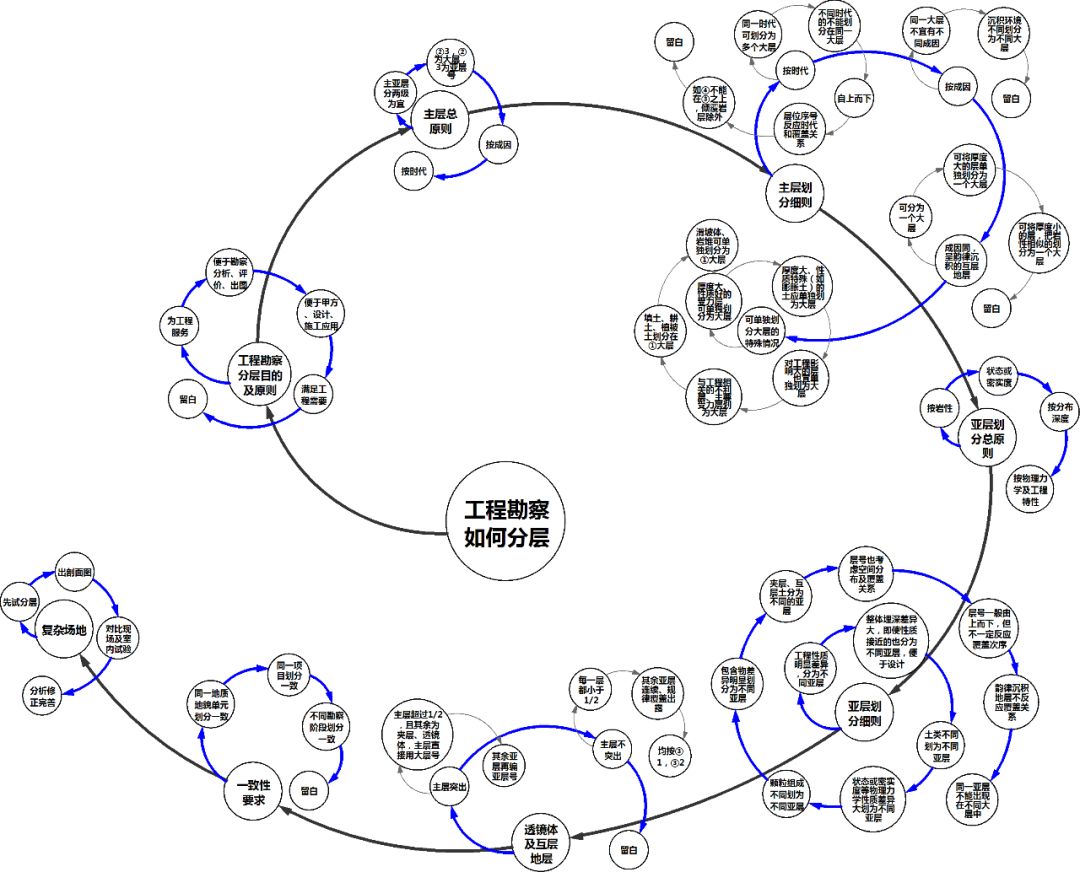

1 、勘查分层的目的及总原则 勘察分层与地质分层目的不同,工程勘察分层的目的是: 把自然界不连续、各向异性、非均匀的自然岩、土体,用分层进行简化,便于为工程提供依据; 便于勘察分析、评价、出剖面图; 便于甲方、设计、施工单位应用; 能满足基坑设计、降水设计等工程需要; 工程勘察分层是为工程服务,要恰当、合理,不可过分囿于地质理论而忽视了工程应用。
1 、勘查分层的目的及总原则
便于勘察分析、评价、出剖面图;
便于甲方、设计、施工单位应用;
能满足基坑设计、降水设计等工程需要;
>>>2、划分总原则
工程勘察进行岩土分层时,一般应按“两级单元”进行,不宜划分太多的亚层,一般是将不同地质时代、不同地质成因的岩土划分为主层,如②3代表第②主层第3亚层;
分层应与工程需要密切配合,要明显反应对拟建工程的不利层位(如液化土层、湿陷性土层)和可主要持力层。
>>>3、主层划分细则
3.1 按时代
同一时代的地层根据工程需要可划分为多个主层,但不同时代的岩土不能划分为同一主层;
主层划分应自上而下,层位反应时代和覆盖关系,如④层不能在③层上(倾覆岩层除外),层位代号越大,地层沉积时代越古老,主层层位代号大的层位不能出现在层位代号小的层位之上。
3.2 按成因
当时代相同,不同成因的土应划分为不同的主层;
原则上不宜将沉积环境差异较大的层划分在同一主层内,如坡积层不应与冲、洪、湖积层划分在同一主层,同一主层不宜有不同成因的土;
3.3 可单独划分为主层的特殊情况
厚度大,性质好的受力层,单独划分为主层有利于分析利用;
厚度大,性质特殊的土(如湿陷性土、液化土、盐渍土等)应单独划分为主层;
对工程影响大的层,也宜单独划分为主层(如砂层中夹了一层2米厚的漂石,影响成桩);
与工程相关的不利地层、对拟建工程影响巨大的不利层位,也应单独划分为一个主层;
对松散地层,一般同一主层厚度不宜过厚,如大厚度填土,只分为一个主层,不利于分析、评价;
填土、耕土、植被土一般划分在一个主层,但对厚度特别大,需进行不同的处理的大厚度填土,可根据情况划分为不同的主层;
主要受力层宜划分为主层方便分析评价,如对于厚度大性质良好的天然基础持力层位或厚度大性质良好的桩端持力层,可单独划分出一个主层,起到突出持力层的作用。
>>>4、亚层划分总则
亚层一般按岩性、状态、密实度、分布深度、物理力学性质及工程特性进行划分。
>>>5、亚层划分细则
亚层的划分依据主要层位的岩性和物理力学性质,在编号顺序上可适当考虑空间分布和覆盖关系,由上至下依次编号,但亚层的代号顺序并不一定代表严格的沉积顺序;
对于一个主层内不同岩性的地层,应划分出不同的亚层;
同一地质、地貌单元的同一主层内,亚层必须是唯一的;
对状态或密实度、其它物理力学指标存在明显差异,这些差异导致工程性能出现一定差异时,应再细分为多个亚层;
对于同一主层内岩性相同、状态或密实度变化小,或土质均匀的亚层,当厚度较大,或埋置深度差异较大,由于部分地层参数(如桩端阻力、实际应力范围的压缩模量等)与地层埋置深度密切相关,应再依据埋置深度细分为多个亚层,亚层的厚度不宜太厚;
 对于一个钻孔,其亚层的分层厚度一般应大于0.5米,对于单层厚度小于 0.5米的偶然出现的层位,可以并入上、下其它物理力学性质相近或较差的层位,但对本孔中出现的薄亚层,在其它钻孔中该层厚度较大时,应予以保留。
>>>6、对透镜体及互层地层
对同时代同成因的互层地层可一起分为一个主层;
也可将厚度大的层单独划分为一个主层;
可以将厚度小,连续互层出现的薄层划分为一个主层,然后根据岩性再划分亚层;
当一个主层其主岩性亚层所占比重超过二分之一,且其余亚层以夹层或透镜体形式出现时,主岩性亚层代号应直接使用主层号,其余亚层可按序编号,如主层用③,其余用③-1,③-2;
当一个主层其主岩性亚层所占比重不超过二分之一,主层不突出时,亚层并不以夹层形式,而是以上、下覆盖层形式出现时,主岩性亚层应与其它亚层一起,按出露顺序由上至下依次编排亚层代号。可以按③-1,③-2依次划分,不划分主层③。
>>>7、一致性要求
同一个工程项目,不同勘察阶段,或多次勘察时,或分区编制勘察报告时,应保持分层的一致性和资料的可对比性,采用相同的分层模型。若后期分层有较大变更时,应在勘察报告中适当说明变更原因和内容。
在地层分层时,一般应在分析全部钻孔资料的基础上,综合确定分层模型;复杂情况应先试分层,然后出剖面图对比现场及室内试验及试进行工程评价,分析后再修改完善。
