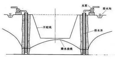

基坑降水是指在开挖基坑时,地下水位高于开挖底面,地下水会不断渗入坑内,为保证基坑能在干燥条件下施工,防止边坡失稳、基础流砂、坑底隆起、坑底管涌和地基承载力下降而做的降水工作。降水的施工工程是深基坑施工的一到重要的施工环节,很大部分的基坑事故都是与地下水有关系。 基坑降水是保证基础质量的重要步骤,明沟加集水井降水、轻型井点降水、喷射井点降水、电渗井点降水、深井井点降水等等。基坑宽度小于6米时可沿基坑长边方向布置单侧线性井点,大于6米则需两则布置或环状布置井点。单侧线性井点要布置在地下水流靠上游的方向上。降水井运行一段时间后,地下水会形成稳定的降水漏斗。降水漏斗的坡度约为1:10,也就是说,当井点处地下水位下降1米并长时间稳定时,离井点约10米范围内的地下水位都将受到影响,而且,距离井点越远降水幅度越小。

管井井点降水
管井井点适用于渗透系数大的砂砾层,地下水丰富的地层,以及轻型井点不易解决的场合。每口管井出水流量可达到50-100m3/h,土的渗透系数在20-200m/d范围内,降低地下水位深度约3-5m。这种方法一般用于潜水层降水。

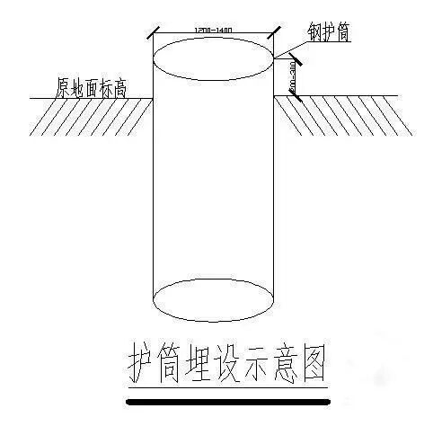

埋设护筒
为避免钻进过程中循环水流将孔口回填土冲塌,钻孔前必须埋设钢护筒。护筒外径1、0m,深度视地层情况而定。在护筒上口设进水口,并用粘土将护筒外侧填实。护筒必须安放平整,护筒中心即为降水井中心点。
钻机就位、调整
钻机就位时需调整钻机的平整度和钻塔的垂直度,对位后用机台木垫实,以保证钻机安放平稳。钻机对位偏差应小于20mm,钻孔垂直度偏差1%。
