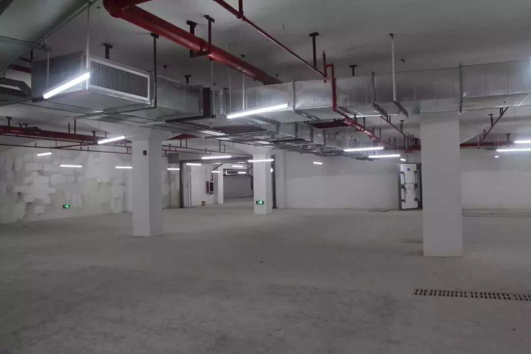

2 工程概况
某工程,地下1层地下室,大部分面积为甲类核6级常6级人防地下室,平时为停车库。地上11层,框剪结构,墙柱直接落地,只有个别墙段采用局部转换梁转换。高强预应力管桩基础,抗震设防烈度6度,基本风压0.85kN/m2。
工程特点:地下水丰富,水位高;地下室底板底标高土层为淤泥质粉质黏土,软弱土层不宜扰动。地下室形状狭长(长约220m),人防地下室面积大。结构特点:

3 人防地下室顶板设计
地下室顶板采用无次梁大板结构体系:由于地下室顶板绝大部分均为人防顶板(只有局部配电室、水泵房等为非人防区域),为了充分利用人防顶板板厚较大(>200mm)的特点,本工程不设次梁,采用无次梁大板结构体系,可以显著降低用钢量。板的配筋方式:普通梁板结构体系(井字梁或十字梁)的板块尺寸小,板配筋多为双层双向通长构造配筋。但不设次梁的大板块尺寸大,配筋大多数是计算配筋,配筋方式为构造筋双层双向通长,另外布置附加钢筋。
板的弹塑性算法:由于顶板的人防等效荷载比较大,如果用弹性板计算,支座负筋太大,无法配置。而由于人防荷载作用下可以考虑塑性内力重分布,所以本项目采用PKPM塑性板算法计算板内力,配筋结果比较合理。普通梁板体系顶板配筋由战时人防荷载组合控制,但由于顶板上景观需要覆土1.2m厚,消防车道需考虑消防车荷载,平时荷载非常大。完全按战时荷载工况有时难以满足平时荷载工况下的配筋及裂缝要求,还应对平时工况进行复核。结果发现大板块的弹塑性算法板面筋比弹性板算法小很多,部分板块,尤其是板上恒载、活载较大的板块,其面筋小于平时荷载工况的弹性板算法结果,最后按照平时、战时计算配筋包络值配筋。
