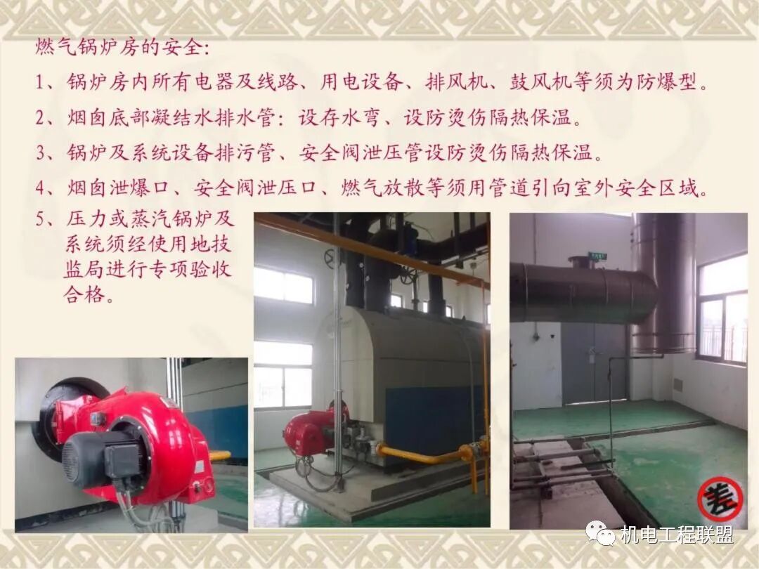

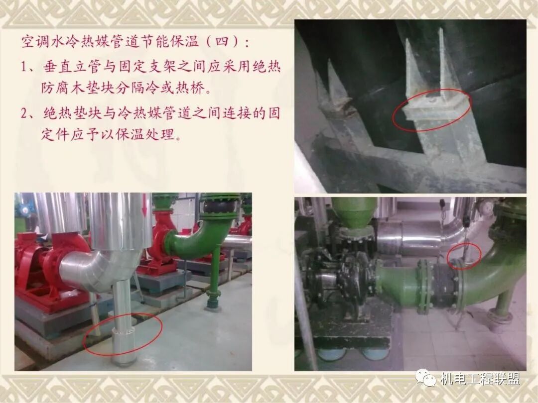

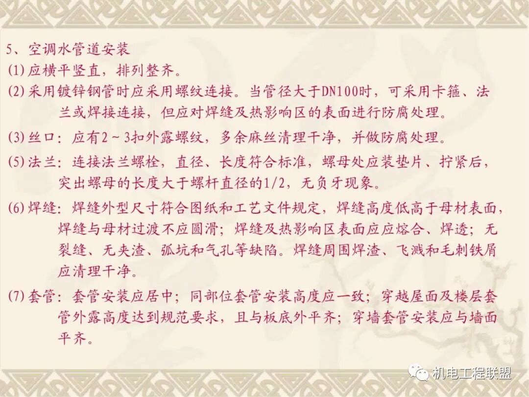

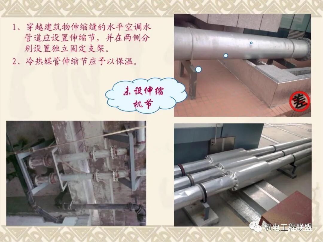

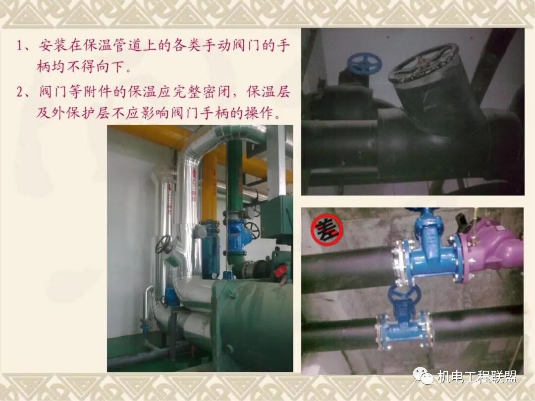

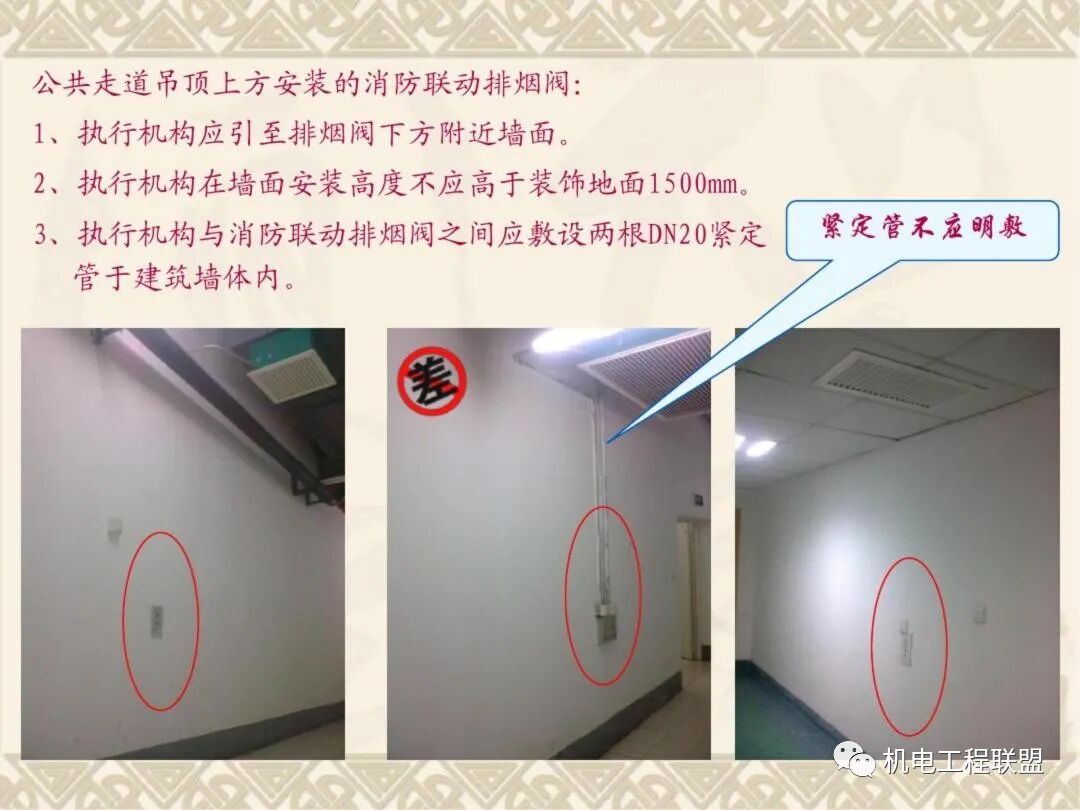

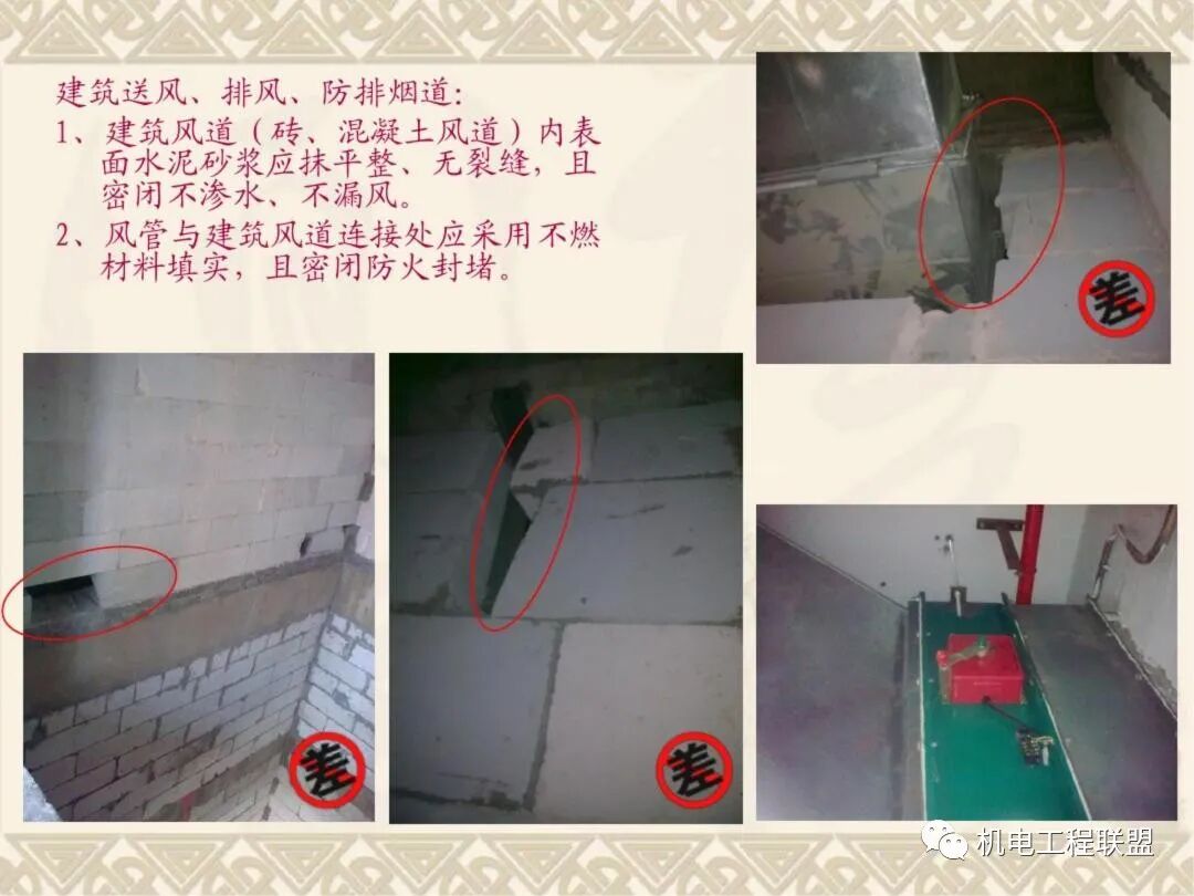

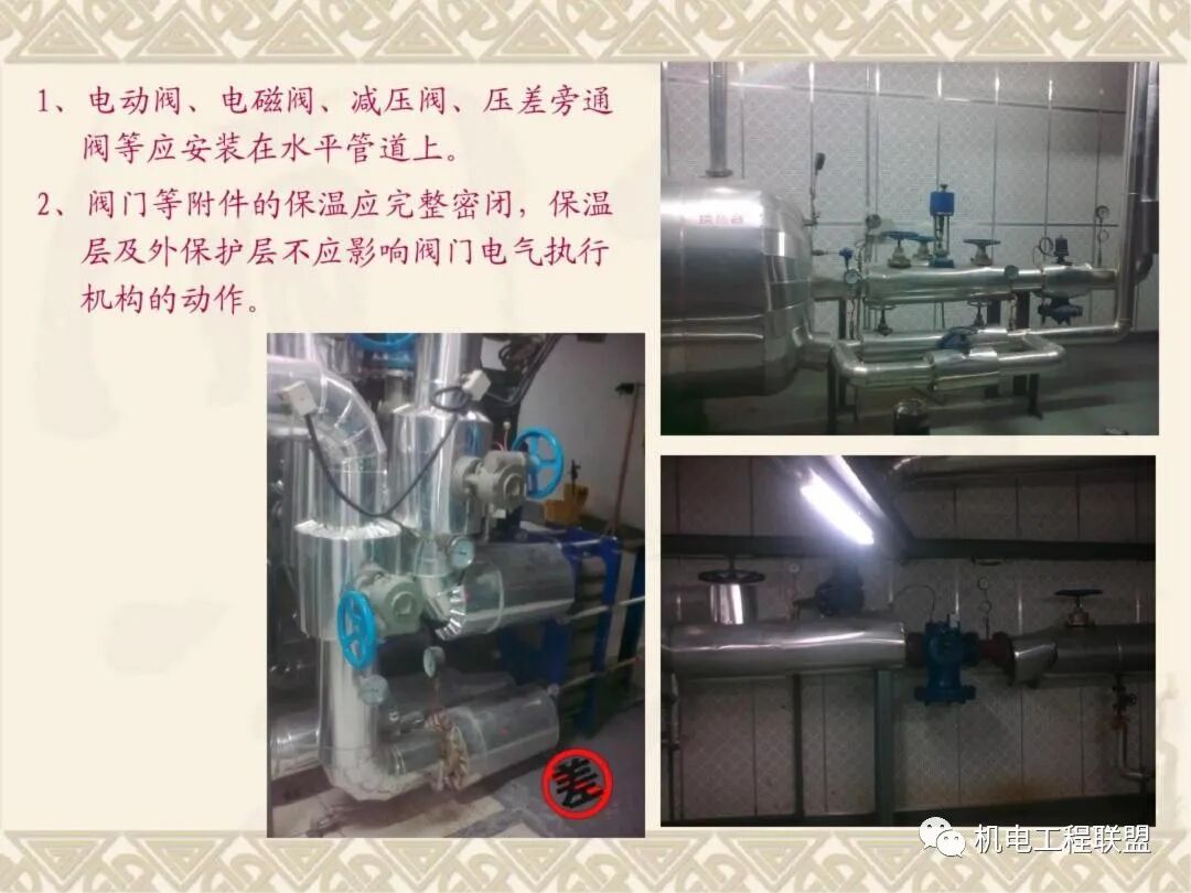

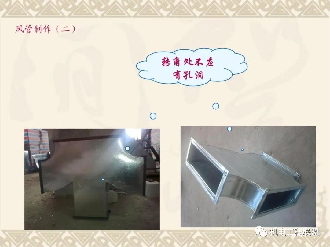

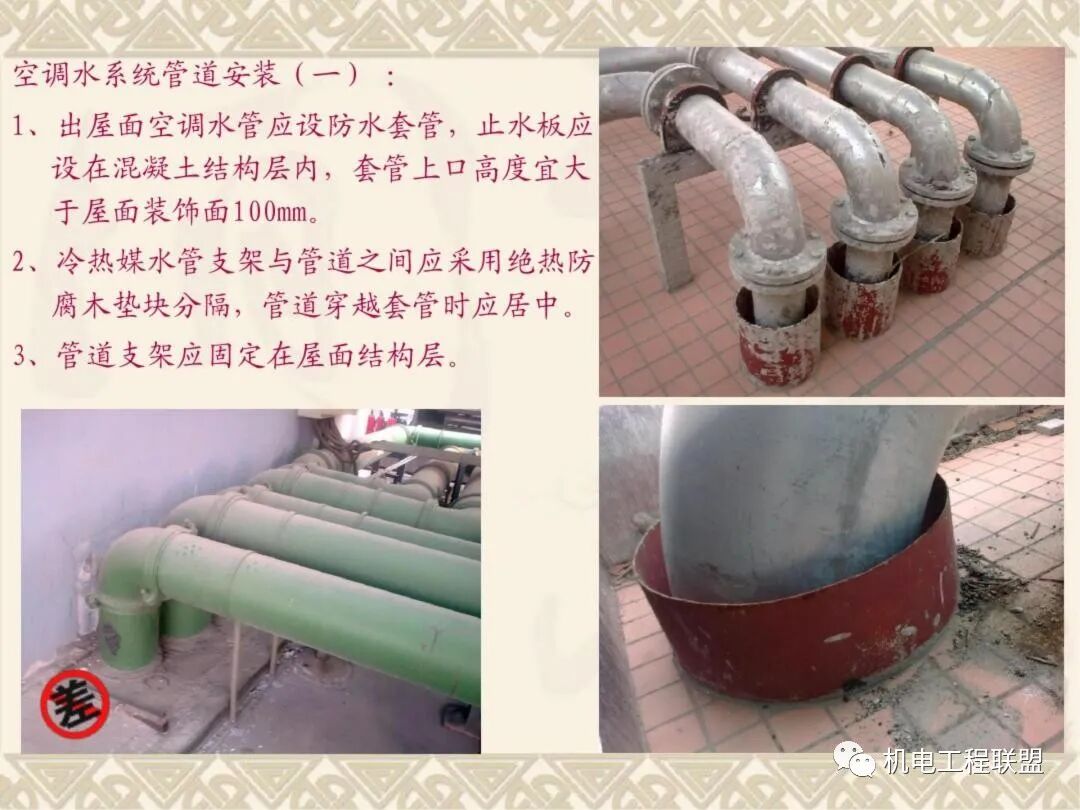

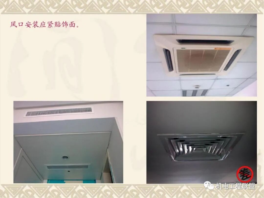

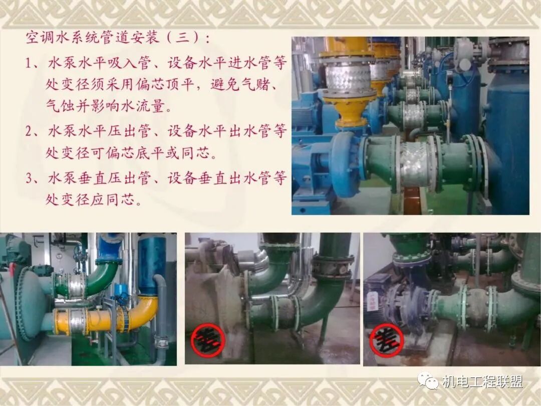

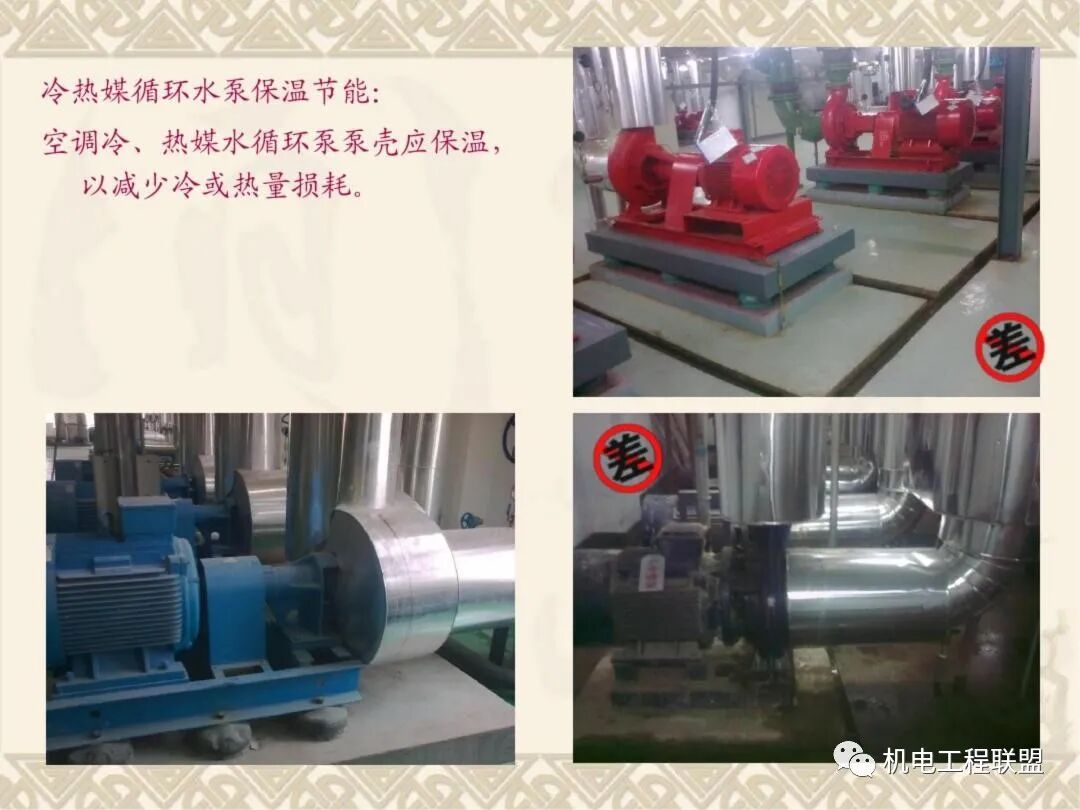

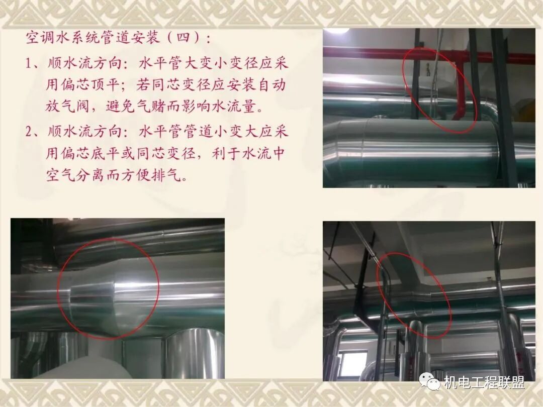

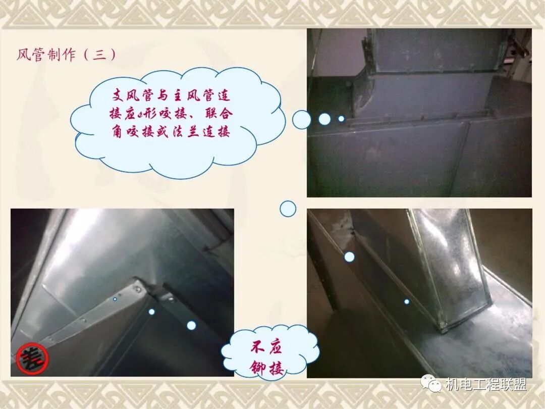

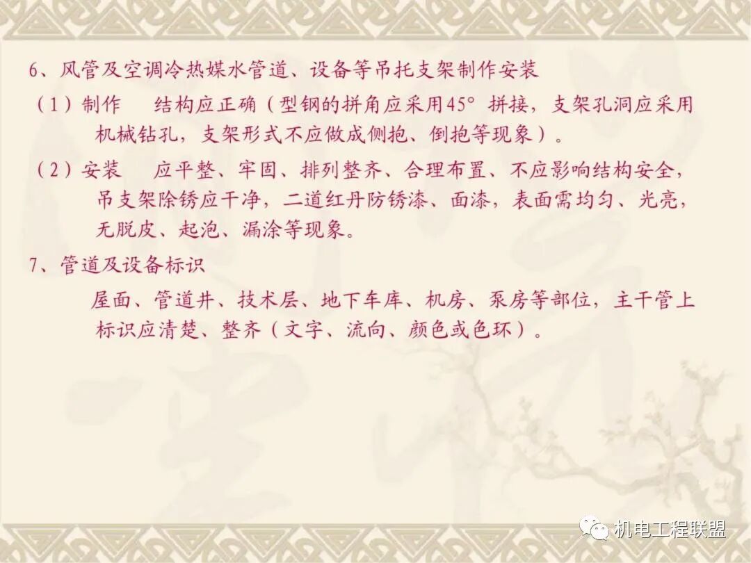

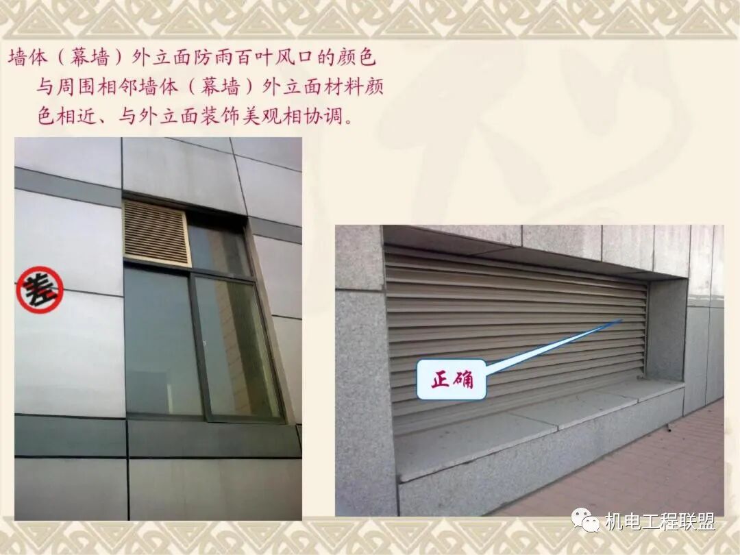

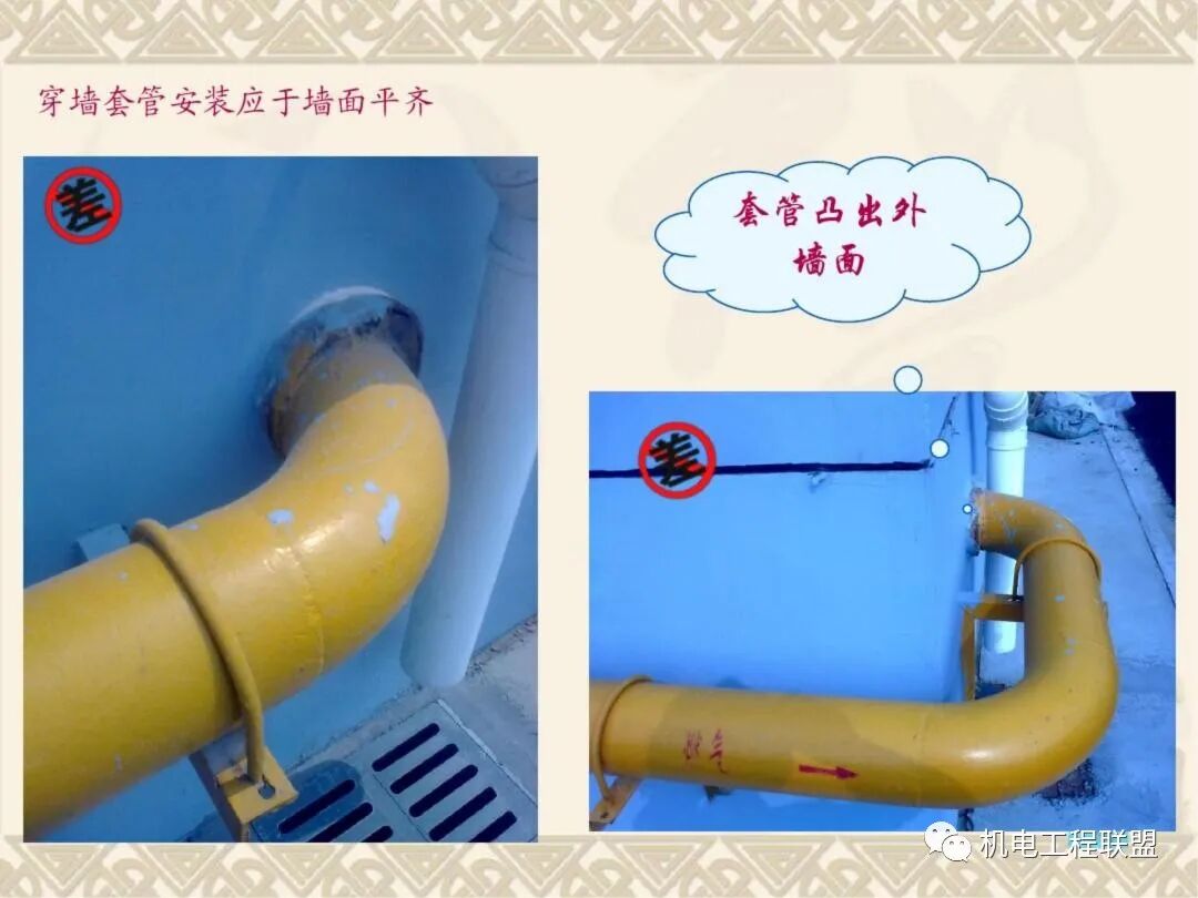

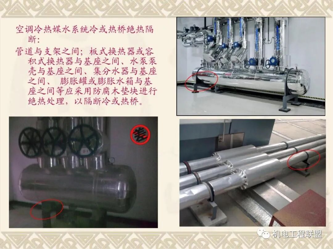

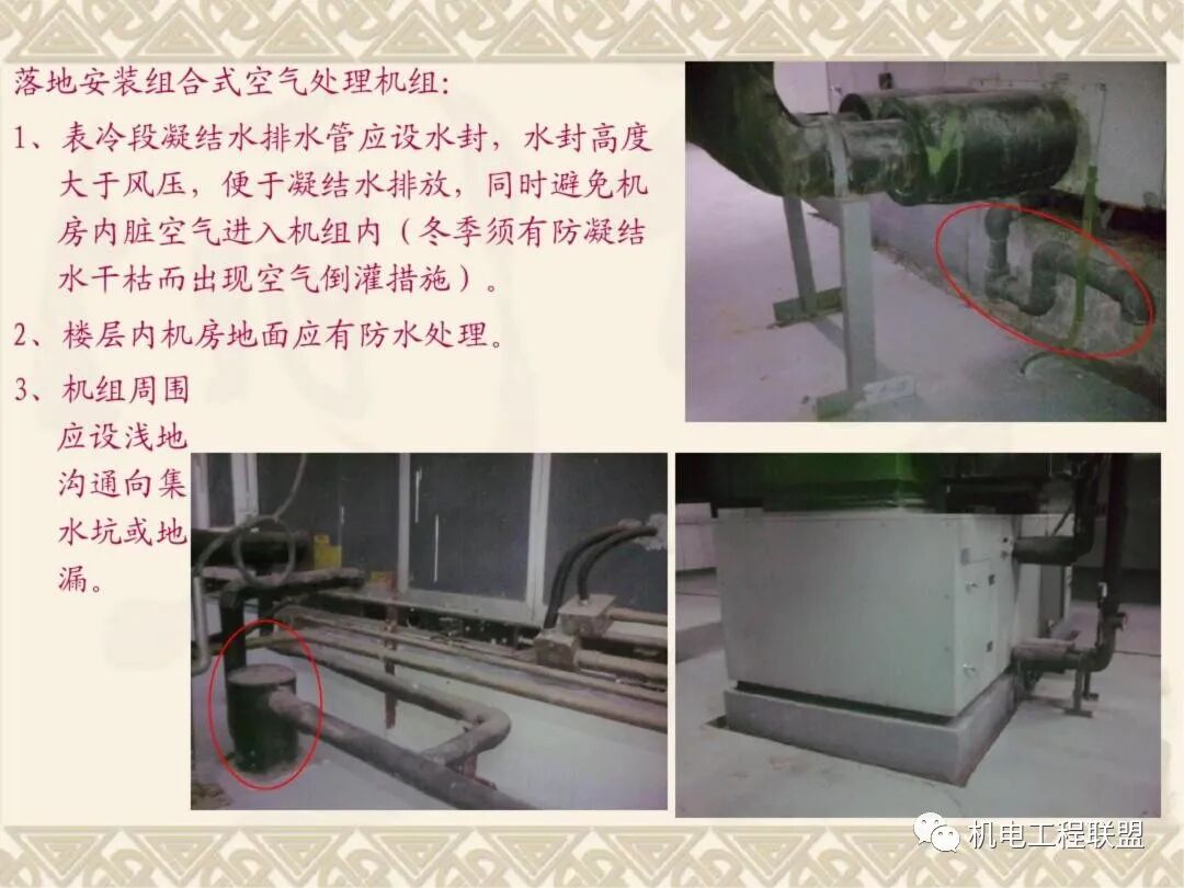

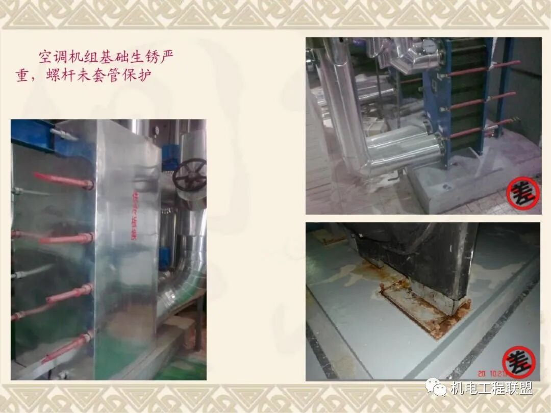

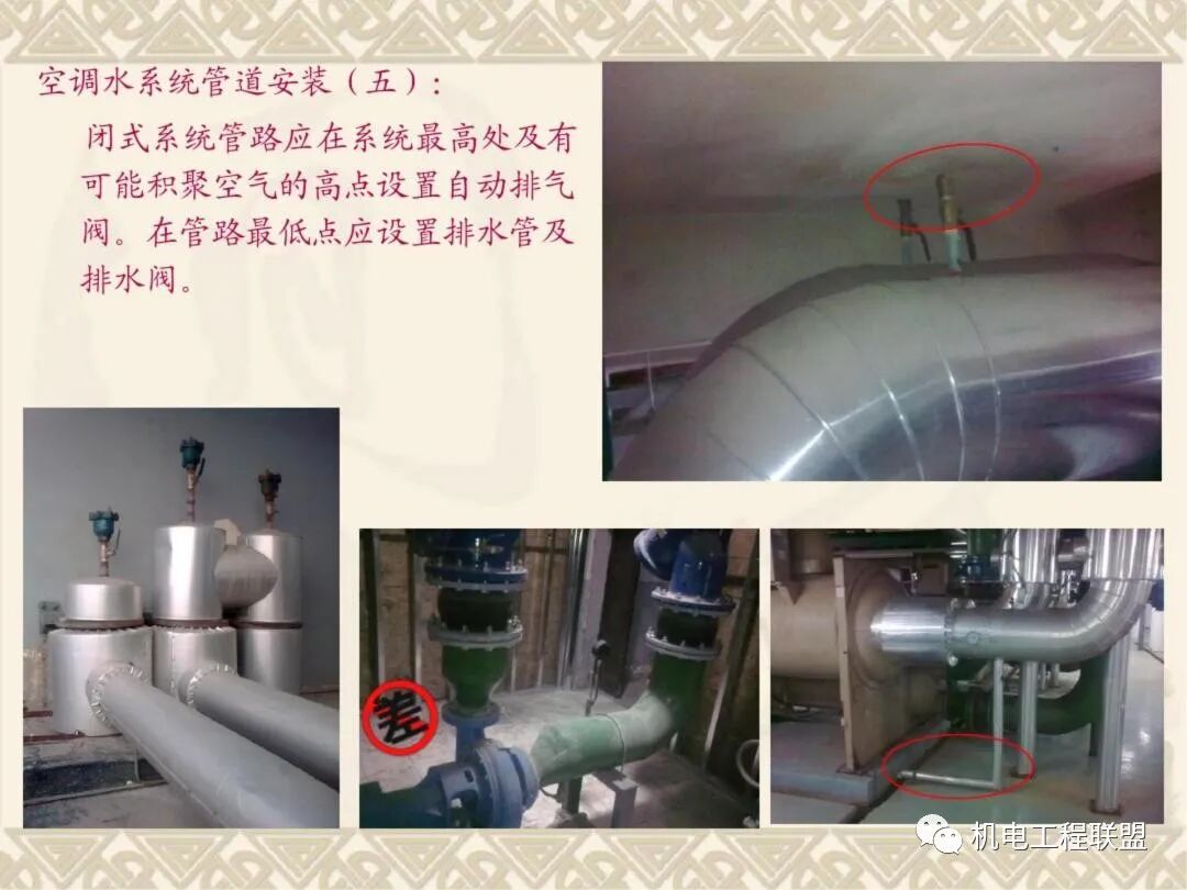

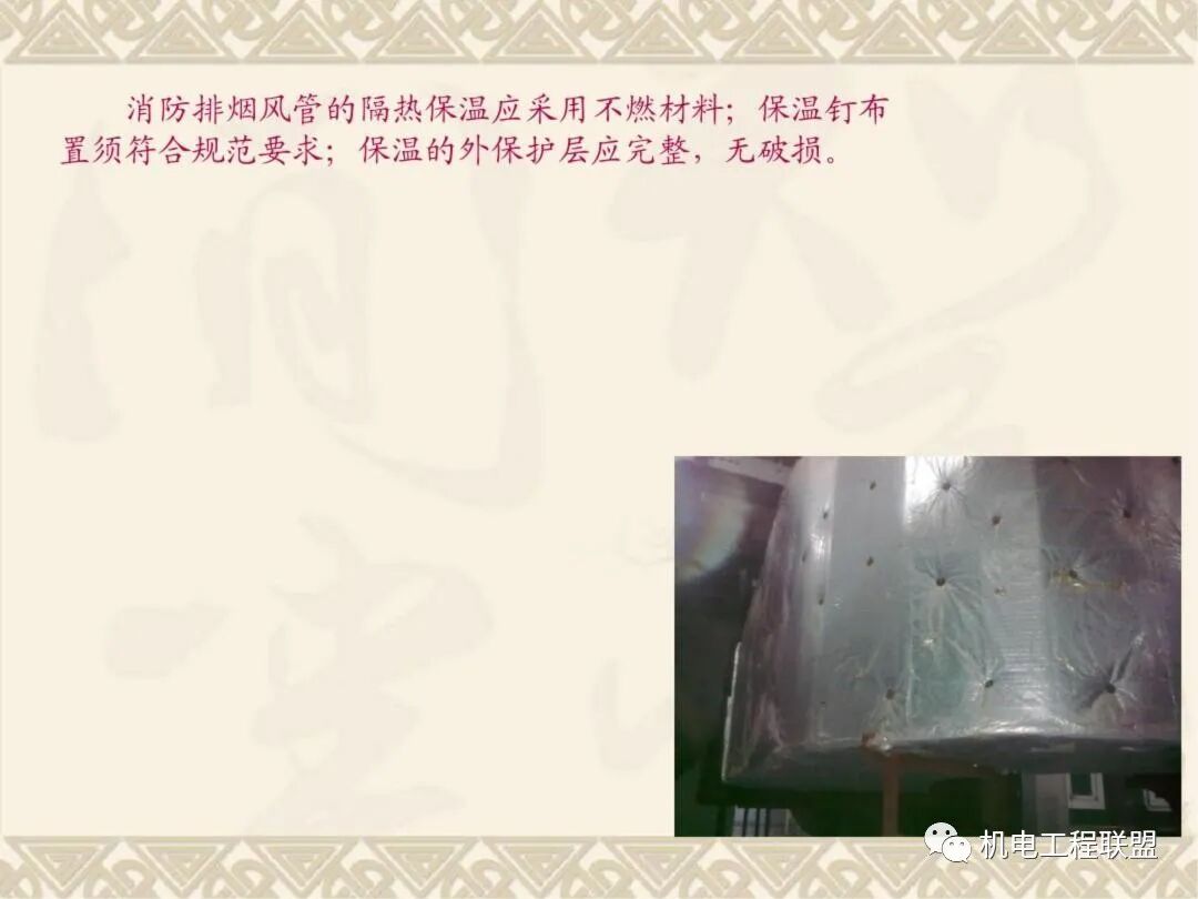

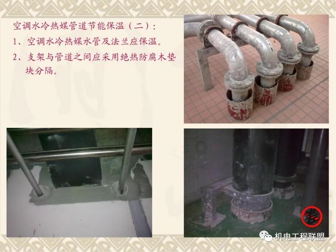

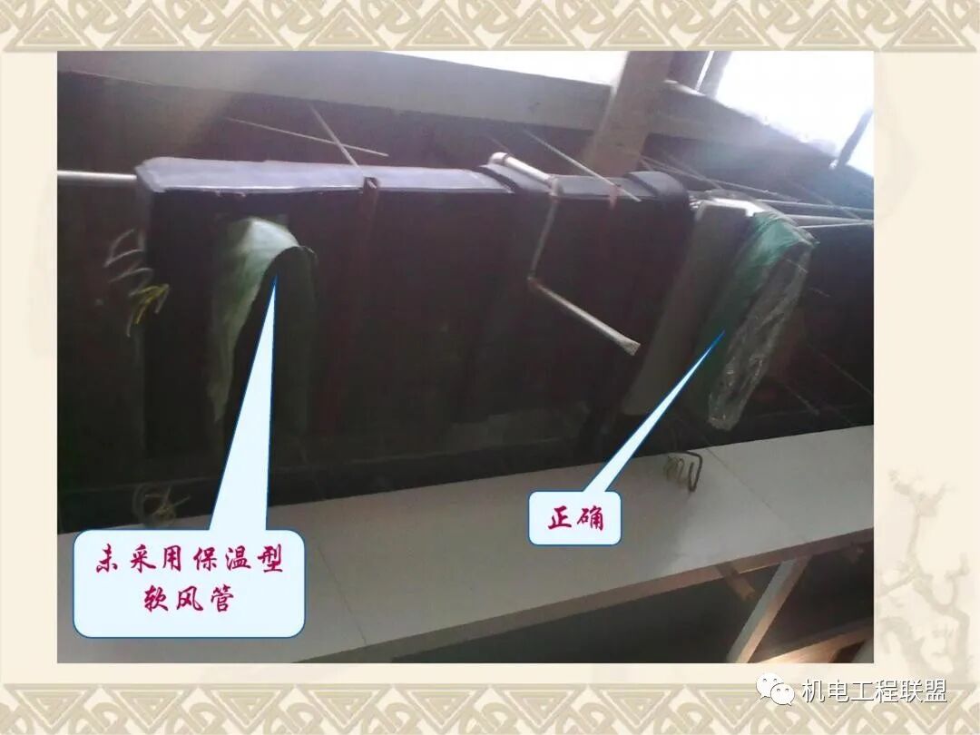

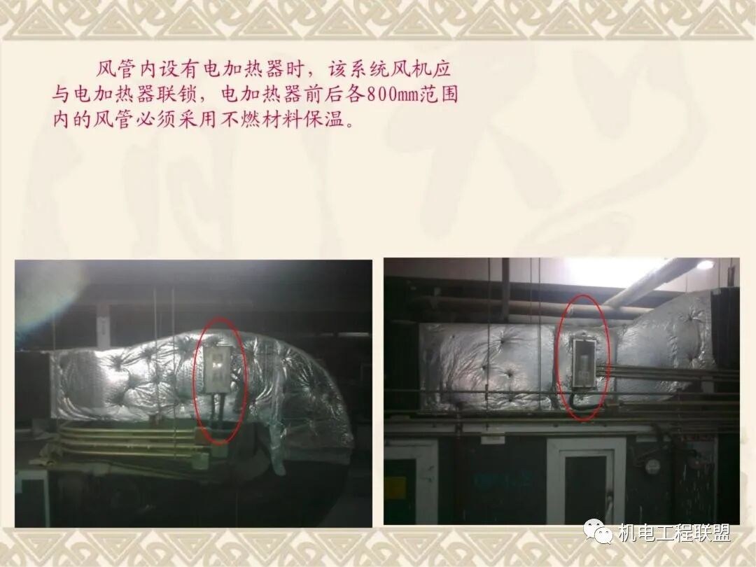

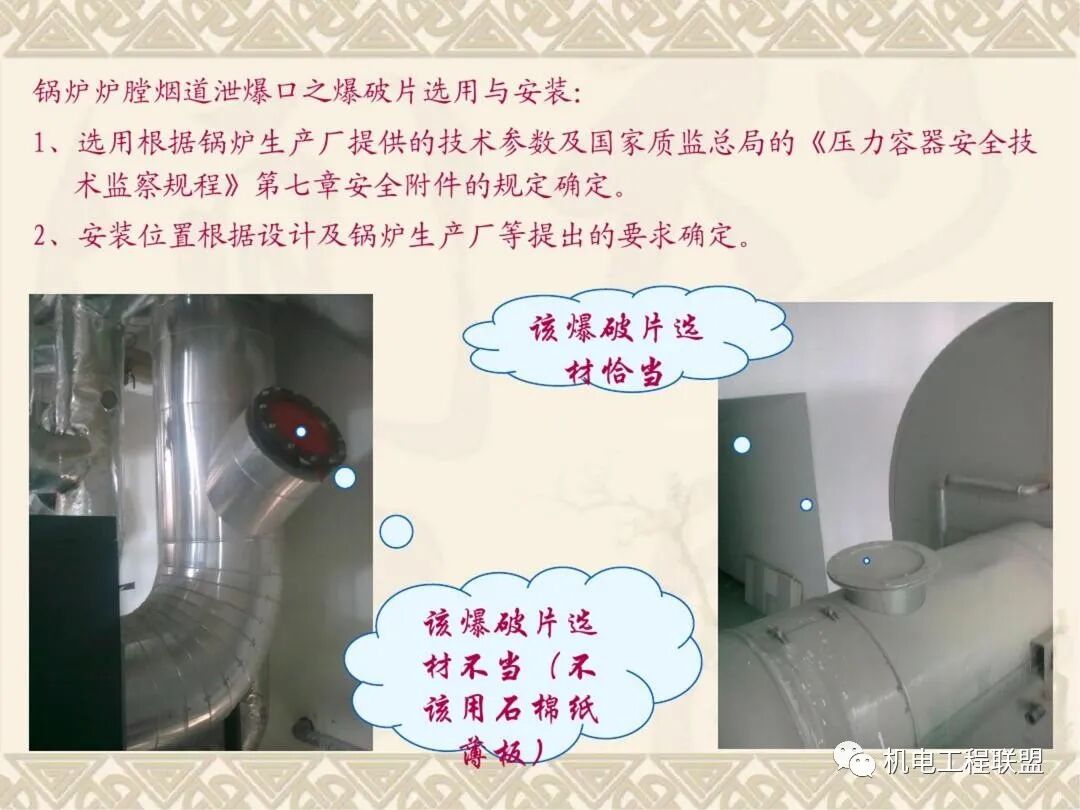

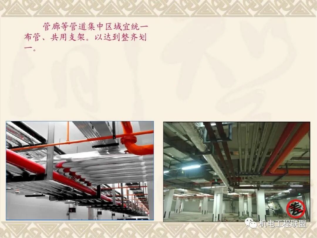

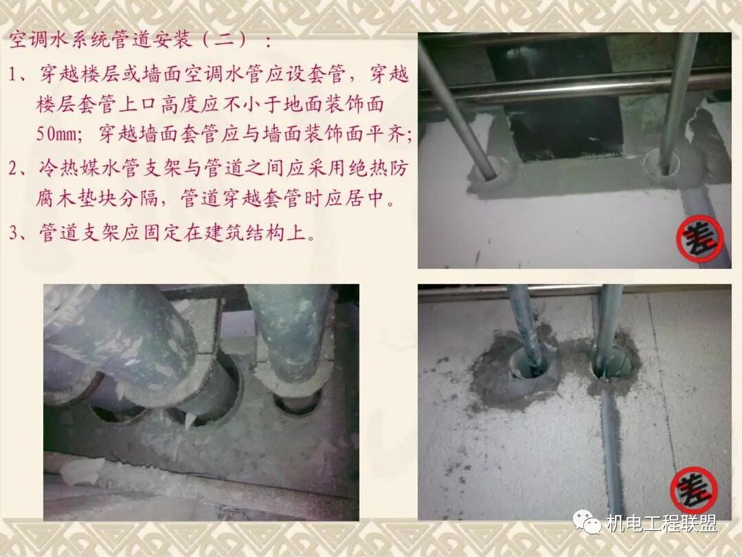

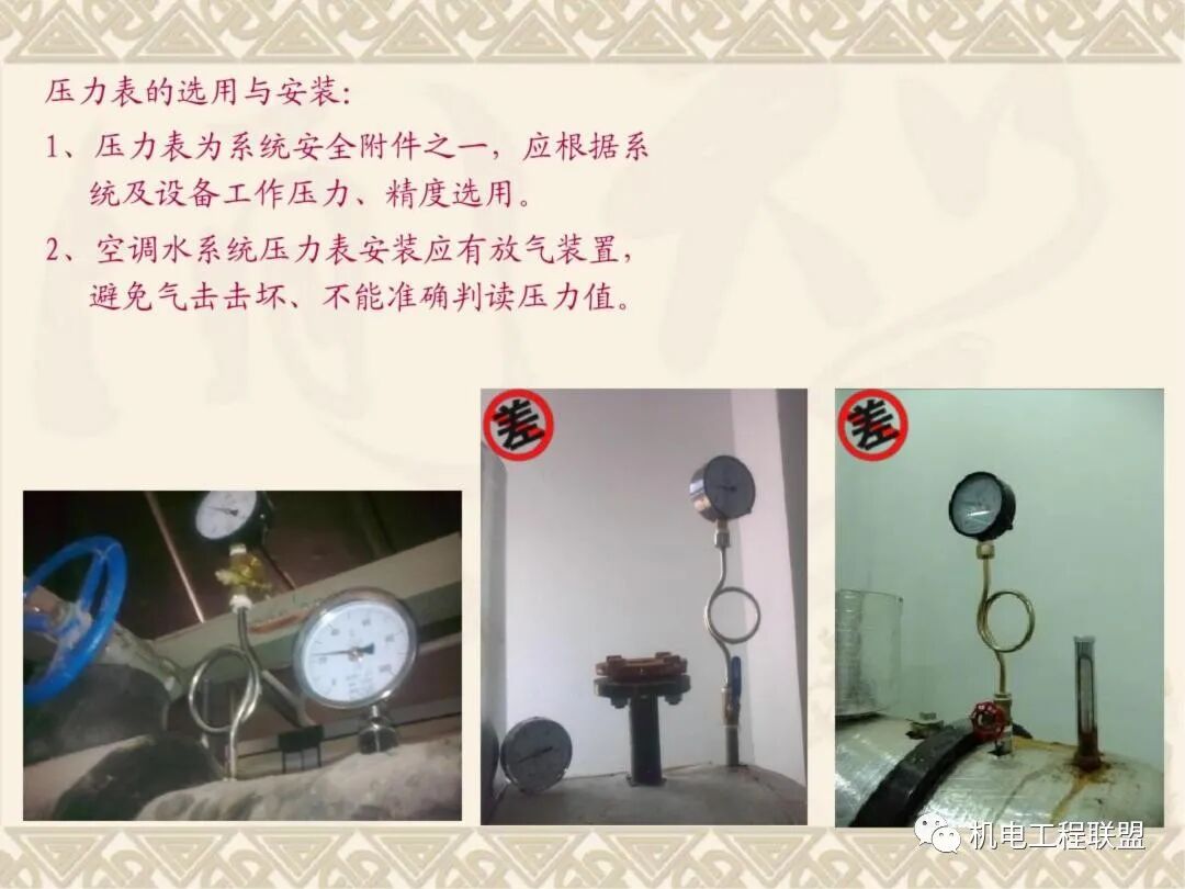

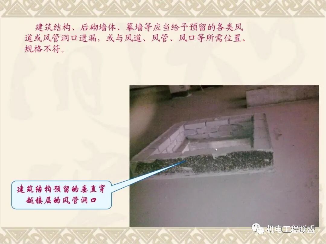

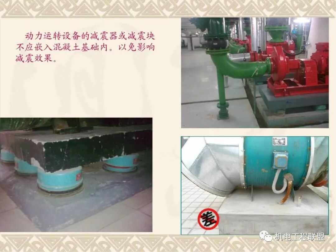

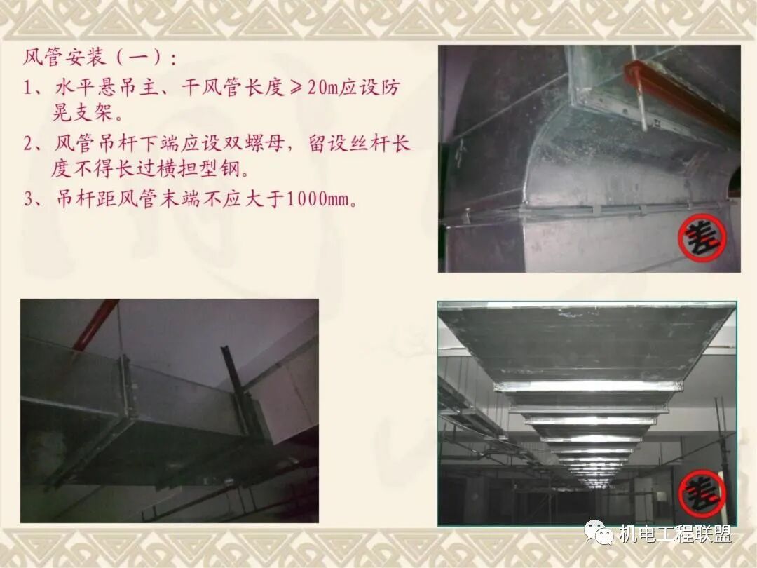

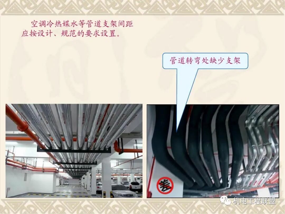

通风与空调安装工程质量通病与防治

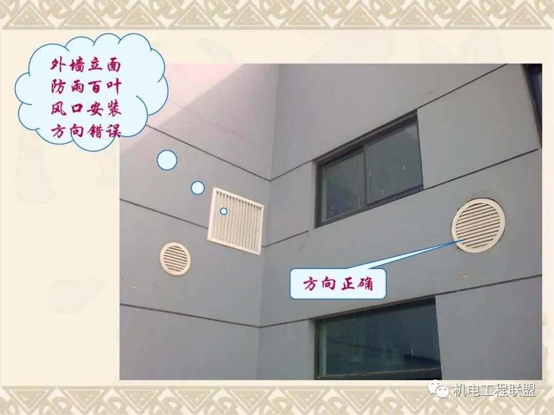

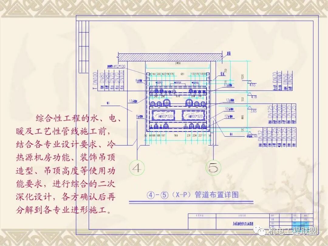

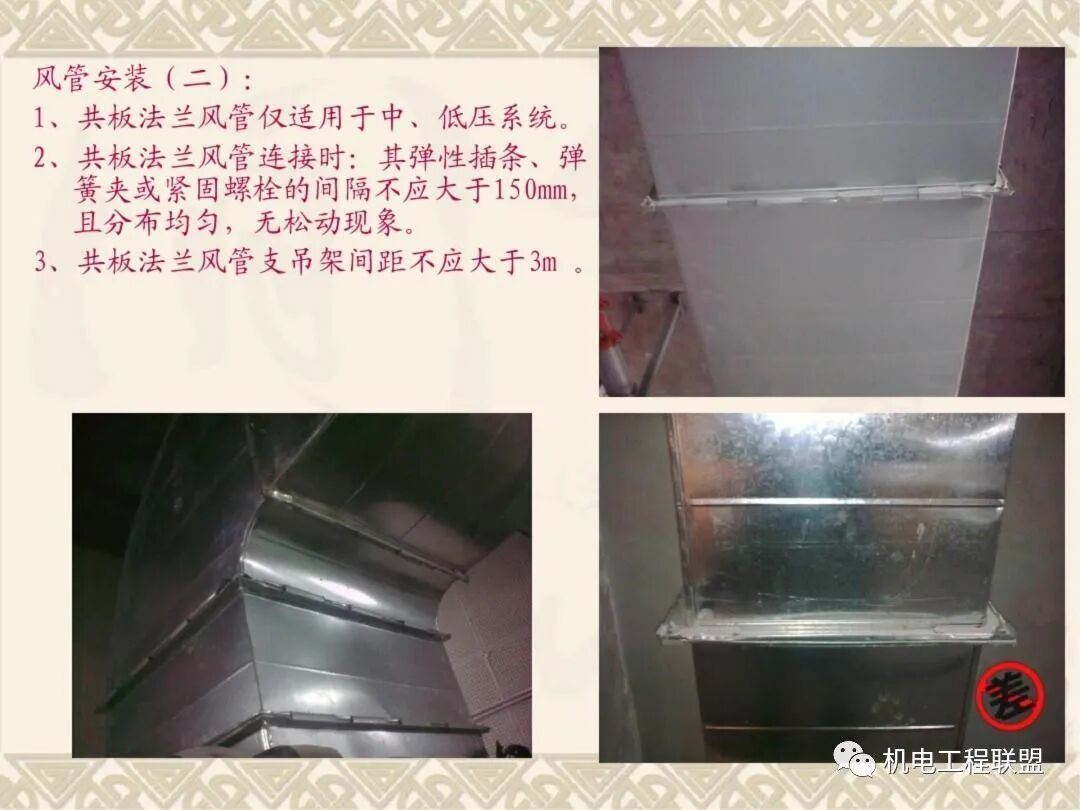

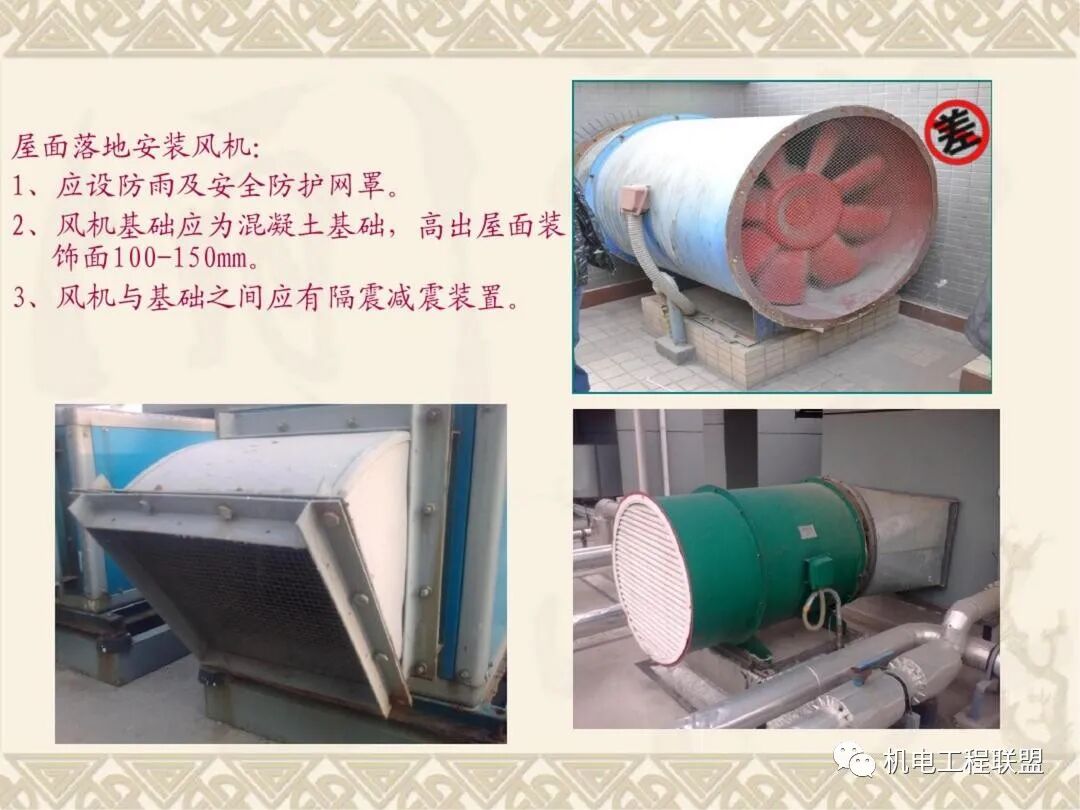

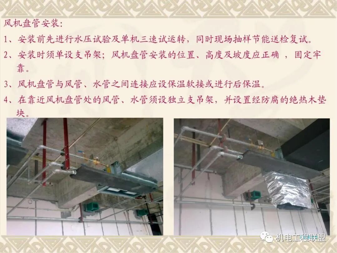

来源:百度文库 如有侵权,请联系删除 请点击查看大图
来源:百度文库
如有侵权,请联系删除
请点击查看大图
