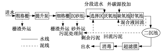

1.1 污水处理厂简介
我国北方某市政污水处理厂(简称A厂),采用改良AAO工艺+膜超滤系统(见图1),设计规模为3万m?/d,进水主要为生活污水,出水达到北京市地方标准《水污染物综合排放标准》(DB 11/307-2013)B标准。
图1 某市政污水处理厂工艺流程
该厂生化池的选择区、厌氧区、缺氧区、好氧区的停留时间分别为0.5 h、1 h、5 h、9.6 h,生化池总有效容积为20 125 m?,内回流比300%,外回流比100%,混合液回流至缺氧池,外回流污泥回流至选择区。进水至选择区与缺氧区的分配比例大约10%和90%,进水TN浓度高时,投加25%浓度的乙酸钠溶液作为外碳源促进脱氮。污泥龄控制在15~25 d。

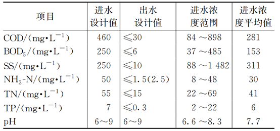

收集了2017年1月1日至2018年12月31日A厂运行数据,进水出水标准及进水水质情况,见表1。每年2月份水温最低,约10 ℃,然后水温逐渐上升,一直到8月份,最高约26 ℃,此后水温逐渐下降,直到下一个年度的2月份,之后水温持续升高,再周而复始变化。
表1 进水及出水的设计标准及实际进水水质情况
注:12月1日至3月31日执行括号内排放限值。

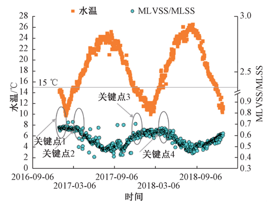

2017年1月1日至2月1日,水温先从14.1 ℃下降至最低值9.8 ℃,而后水温逐渐升高至15.0 ℃,MLVSS/MLSS值一直比较稳定,平均值为0.66。自2月1日至8月20日,水温逐渐升高至25.2 ℃,MLVSS/MLSS值逐渐减小,最低值在0.45左右。8月20日至12月31日 ,水温逐渐下降至12.8 ℃,特别是10月8日(水温20.1 ℃)以后,MLVSS/MLSS值逐渐增大。从2017年11月28日至2018年3月23日,水温从15.7 ℃下降再回升到15 ℃过程中,MLVSS/MLSS值同样一直比较稳定,平均值为0.62。同样地,在2018年3月23日以后,升温过程时的MLVSS/MLSS值均表现出与2017年相似的变化趋势。整体上看,在季节性水温变化过程中,15 ℃是一个关键节点,超过此温度,微生物活性显著提高,MLVSS/MLSS值随着水温升高而降低;低于此温度时,MLVSS/MLSS值处于相对稳定的状态,即使有5 ℃的温差,MLVSS/MLSS值依然波动较小,主要原因是污泥中耐冷菌在低温环境中有较高的活性,在一定程度上弥补了其他细菌活性的降低。在冬季低温时,正是MLVSS/MLSS值的相对稳定,为保障污水处理厂运行稳定起到关键作用。
由于生长或内源能量需要,所有微生物都会经历某种形式生物量的减少,这一过程发生在生物体完全利用外部基质后,其MLVSS降低并继续消耗氧气。活性污泥中的微生物新陈代谢功能与生物酶系统有很大关系。微生物体内合成、催化生物化学反应时,生物酶在传递电子、原子和化学基团的过程中发挥重要作用。生物酶催化各种生物化学反应,促进生物体新陈代谢。而生物酶对环境条件的变化比较敏感,温度的改变会使活性发生改变。温度低时,微生物的代谢活力相应减弱,生物酶的活性降低导致酶促反应变慢,微生物体内基质的氧化和微生物自身的氧化速率也会降低,表现为微生物的内源呼吸作用减弱。研究表明,单位质量的MLSS的内源呼吸速率(即比内源呼吸速率)与MLSS无关;而温度对比内源呼吸速率的影响十分显著,比内源呼吸速率随着温度的降低而降低。因此,在降温过程中,内源呼吸明显减弱,胞内物质的消耗速率显著降低,导致MLVSS/MLSS值升高。
图2 水温及MLVSS/MLSS值日变化

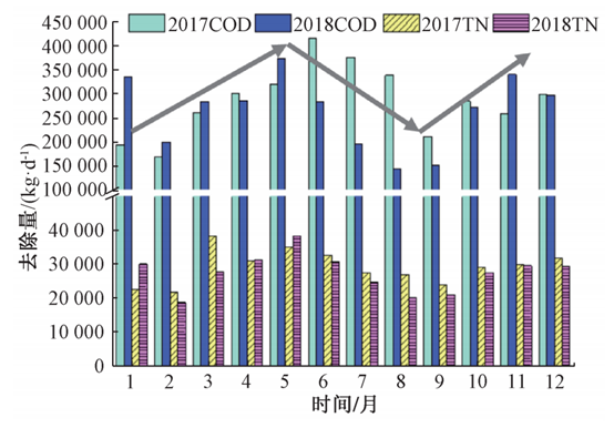

该厂配套管网比较完善,进水量相对稳定,水量变化系数为0.94~1.17。水量及水质波动属于季节性正常变化。2月COD去除量较低,为17万~20万kg/d,然后去除量逐渐上升,一直持续到5月、6月,COD去除量高达41万kg/d,约是2月去除量的2倍。7月开始,COD去除量逐渐下降,9月去除量与2月几乎相当。10月开始,COD去除量逐渐上升,持续到下一年度1月。TN去除量逐月变化趋势与COD相似。全年来看,COD及TN去除量出现先增加后降低再增加的变化,呈现出季节性周期变化趋势。春季气温上升,人们生产活动增加,排放到管网中的污染物浓度增加,夏季雨水以及洗浴水增多,污染物浓度有所下降,但是水量较大,污染物去除量增大,造成污染物去除量随着季节规律性变动。
图3 污染物去除量逐月变化

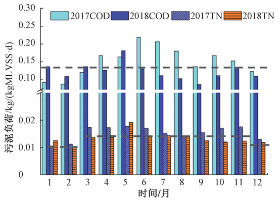

由图4可以看出,COD污泥去除负荷波动较小,全年在0.136 kg/(kgMLVSS·d)上下波动。TN污泥去除负荷变化趋势,可以分为两类,分别是3月至11月,平均值为0.015 kg/(kgMLVSS·d),12月及下一年度1月、2月,TN污泥去除负荷平均值为0.012 kg/(kgMLVSS·d),比其他月份降低15%~30%,平均值下降20%。
 图4 污泥去除负荷逐月变化
COD污泥去除负荷与TN污泥去除负荷在不同的季节中具有一定的可比较性,表明微生物种群可以适应温度逐渐变化的环境。这可能是部分微生物的功能冗余,不同群落的细菌能适应不同的生长环境,当环境条件变化时,一部分细菌的活性受到抑制,而另一部分细菌却能更好的繁殖,从而在一定程度上补偿温度变化带来的负面影响,保障污水处理厂运转的平稳。在一定程度上补偿温度变化带来的不利影响,从而为出水稳定达标提供保障。也有观点认为,活性污泥微生物群落随着季节性温度变化发生了演替,新的优势菌群的出现,从一定程度上弥补了活性污泥在低温条件下代谢能力的不足。

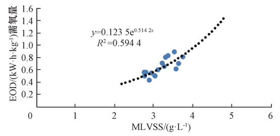

随着污水处理厂市场化运营,运行成本也成为水务公司需要考虑的因素。出水达标的前提下,还需要进一步降低能耗。由图5可见,单位需氧量所需的电耗随着污泥浓度的增加而呈指数增长。在满足污泥去除负荷的前提下,污泥浓度低时,能够有效降低电耗。当污泥浓度高时,必须提高曝气强度才可起到较好的搅拌作用,泥水气三相混合,避免活性污泥沉降。污泥的浓度基本决定了污泥的粘度,污泥温度对粘度的影响相对较小。高污泥浓度使得污泥的粘度增加,从而增加了气体在污泥中上升的阻力,势必需要提高曝气量。在一定的污泥浓度下,必然存在一个最佳的曝气强度,既能够满足微生物生长的需求,又可节约曝气能耗。因此,控制合适的污泥浓度对降低能耗具有重要意义。
图5 单位需氧量所需的电耗随着MLVSS的变化

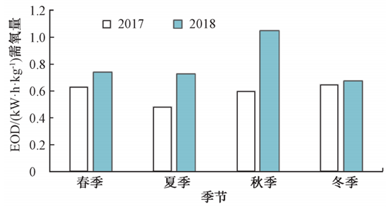

单位需氧量所需的电耗随季节的变化见图6。2017年夏季的EOD最低,为0.48 kW·h/kg需氧量,其他三个季节均在0.60 KW·h/kg需氧量左右,冬季稍高。2018年前三个季度EOD普遍高于同期数值,特别2018年秋季该厂的EOD比同期增加75%。由图4可以看出,2018年9月、10日,COD及TN的污泥去除负荷相比同期有所降低,表明该时期的污泥浓度明显较高,需要尽快降低生化池污泥浓度。按2017年秋季EOD平均值作为2018年秋季的EOD依据,计算得出2018年秋季MLVSS平均值为2 800 mg/L降至1 800 mg/L满足污泥去除负荷需求,在这个污泥浓度条件下的出水可以达到排放标准。当然,在实际运行过程中,生化池内污泥浓度控制还受到污泥出路的影响,当污泥出路受阻时,生化池内污泥浓度升高是短时间不得已的办法。从水务行业的角度,完善污泥处置路线是污水处理可持续发展的必然要求。
图6 单位需氧量所需的电耗随着季节的变化(2017-2018年)
