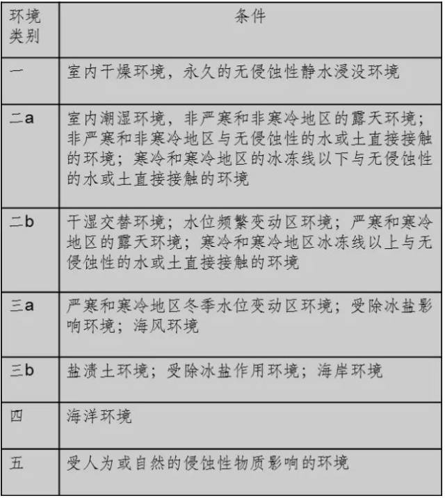

国内规定和做法
1、混凝土保护层最小厚度(mm) 【注:摘于《混凝土结构设计规范 (GB 50010—2010)》】
规范表明,保护层最小值有15,20,25,30,35,40和50mm。

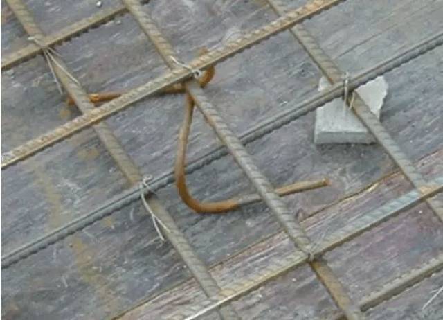

2.1 梁底、板底:采用普通砂浆垫块;缺点:容易踩踏钢筋,使得水泥垫块碎裂。
▲底筋砂浆垫块
▲面筋砂浆垫块

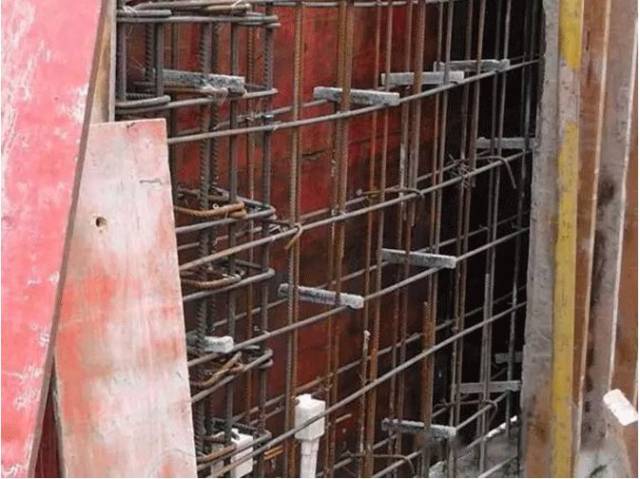

2.2 梁侧、柱侧:采用定型条状砂浆垫块或普通塑料垫片;缺点:无法很清晰判断保护层厚度。

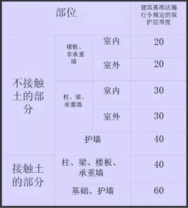

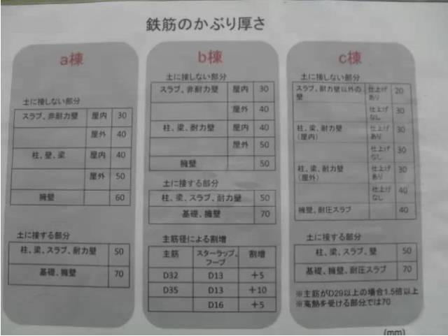

混凝土保护层的日式规定

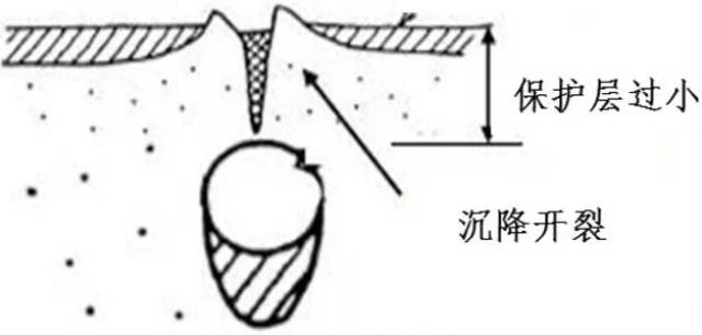

1、保护层过小,易造成楼板下沉开裂,以及混凝土中的碱性反应提前使得钢筋氧化、生锈膨胀,造成混凝土爆裂。
2、保护层过大,使得混凝土处于无筋状态,产生裂缝。
3、混凝土保护层最小厚度(mm) 【注:摘于《建筑基准法》】。
规范表明,保护层最小值有20,30,40,60mm。另外,规定保护层不得大于80mm。且不得有负偏差。

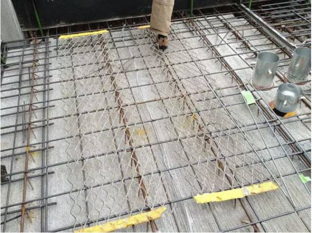

混凝土保护层控制有妙招

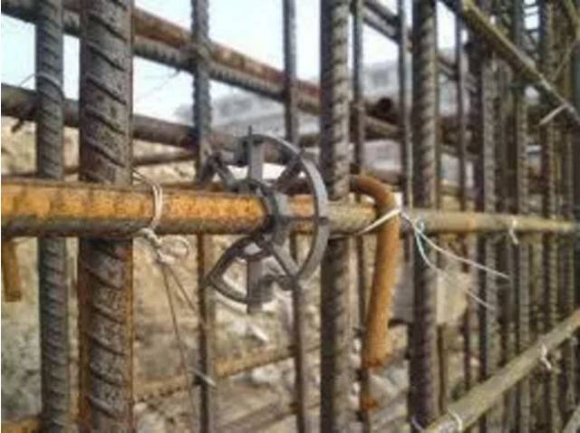

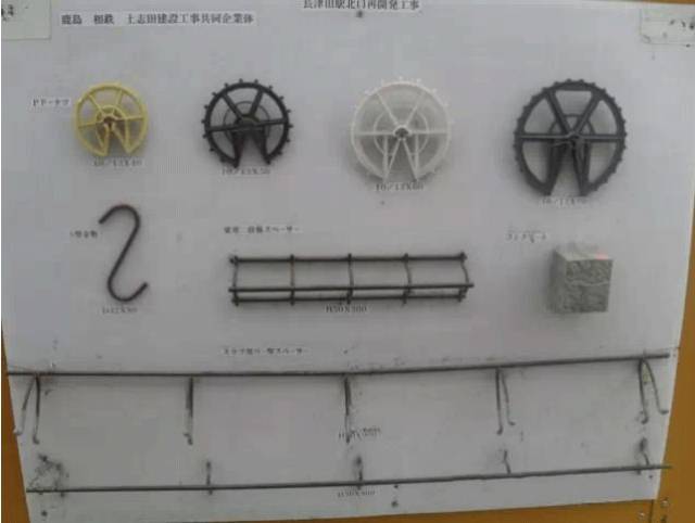

1、合理选择和设置垫块或垫片,使钢筋铺设在正确位置,确保保护层厚度。
2、垫块选择(混凝土制、钢制、塑料制):①砂浆制垫块因强度低、持久性有欠缺,规定不得使用;②塑料垫块稳定性、刚性、耐火性有欠缺,限于墙侧、柱侧、两侧;③混凝土垫块需提前确定强度等同或大于浇筑混凝土强度。

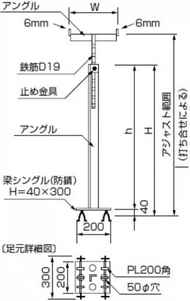

3、采用定制的钢制支撑构件,混凝土表面处需做防锈处理。
4、垫块(垫片)尺寸、钢制支撑构件制定计划,用于每个部分的垫块采用颜色识别来区别尺寸,并经过监理单位核准。
5、铺设马道,专设施工通道,防止随意踩踏钢筋。
▲施工现场做好样板区,并确定使用部位,张贴起来清晰明了
▲现场设置“马道”,特殊通道铺设在板筋上,减少对钢筋踩踏,不仅避免面筋变形,也可以减少对底部保护层的影响

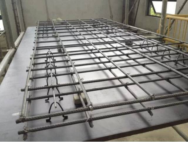

楼板混凝土保护层施工方法

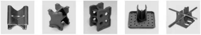

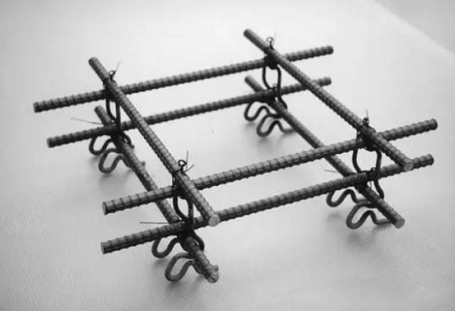

1、采用钢制垫片:一般用于底筋保护层。
2、采用定型钢制构件:底筋、面筋均可。
▲样式1:底筋保护层,底部有防锈
▲样式2:面筋保护层,底部有防锈处理
▲样式3:面筋保护层,底部有防锈处理
▲样式4:底筋、面筋保护层,构件底部有防锈处理

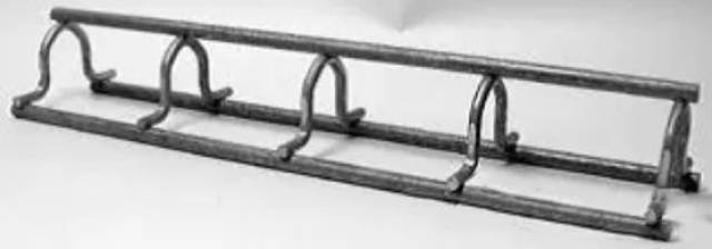

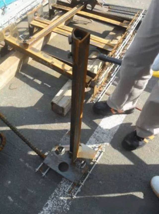

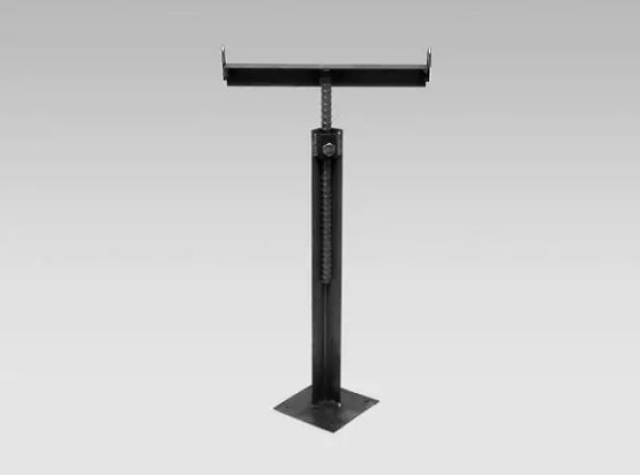

梁底部保护层施工方法
1、钢制垫块:与板底类同。
2、钢制构件。
3、钢制托架。

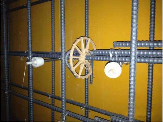

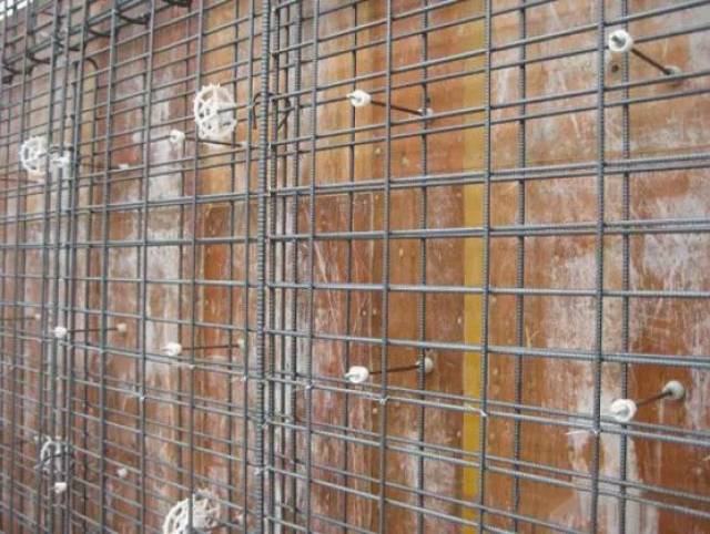

梁侧墙侧柱侧保护层施工方法
▲采用塑胶圆状垫片,并颜色区分保护层厚度,现场一目了然
▲现场设置

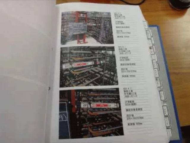

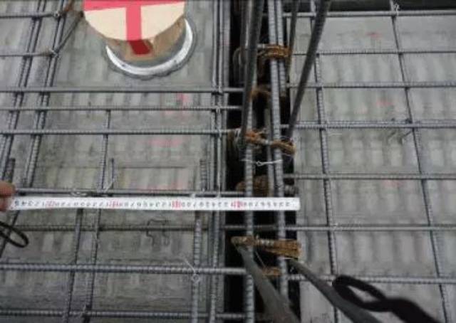

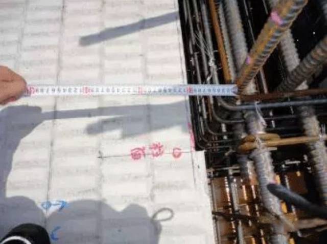

日本对混凝土保护层的验收措施
由于混凝土浇筑工程是隐蔽工程,不可逆的。所以,必须对所有构件的保护层进行全数检查验收,拍照记录在案。
▲现场验收保护层厚度
▲拍照存档
