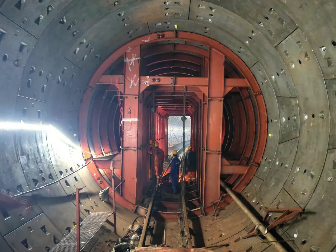

▲ 图为叠落区间型钢支撑加固
针对区间穿越建构筑物、自身叠落、小半径转弯等诸多风险,长春地铁五号线项目采取了地表袖阀管注浆加固、洞内径向注浆、克泥效注浆和下洞隧道移动型钢支撑等加固措施,为叠落隧道上洞施工提供了安全保障。为确保盾构施工安全和质量,项目部从盾构机选型、施工调查、方案优化、关键施工节点控制、盾构掘进参数控制、监控量测等方面着手,严格把关,历时近一年时间顺利完成硅-繁区间双线贯通任务。
