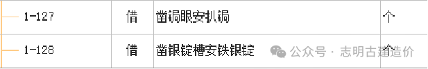

十二、铁活加固
常使用的加固方法有:
(1)在隐蔽位置凿铜眼,下扒锔,然后灌浆固定。
(2)在隐蔽的位置凿银锭槽,下铁银锭,然后灌浆固定
(3)在中心位置钻孔,穿人铁芯,然后灌浆固定。
凿锔眼安扒锔、凿银锭榫安铁银锭不分大小按数量计算。
