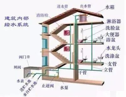

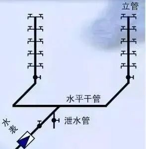

根据用户对水质、水压、水量、水温的要求,并结合外部给水系统情况进行划分,有3种基本给水系统:生活给水系统、 生产给水系统、 消防给水系统。 1.生活给水系统 供人们在日常生活中饮用、烹饪、盥洗、沐浴、洗涤衣物、冲厕、清洗地面和其它生活用途的用水。 近年随着人们对饮用水品质要求的不断提高,在某些城市、地区或高档住宅小区、综合楼等实施分质供水,管道直饮水给水系统已进入住宅。
1.生活给水系统
2.生产给水系统
供生产过程中产品工艺用水、清洗用水、冷饮用水、生产空调用水、稀释用水、除尘用水、锅炉用水等用途的用水。由于工艺过程和生产设备的不同,这类用水的水质要求有较大的差异,有的低于生活用水标准,有的远远高于生活饮用水标准。
3.消防给水系统
消防灭火设施用水,主要包括:消火栓、消防卷盘和自动喷水灭火系统喷头等设施的用水。消防水用于灭火和控火,即扑灭火灾和控制火势蔓延。消防用水对水质要求不高,但必须按照建筑设计防火规范要求保证供给足够的水量和水压。
4.组合给水系统
上述3种基本给水系统可根据具体情况予以合并共用。如:

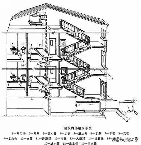

室内生活给水系统的给水方式:

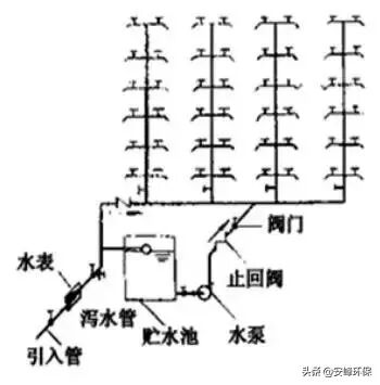

1、直接给水方式
适用:室外管网的水量、水压在一天内的任何时间均能满足室内用水要求的地区
优点:供水较可靠、系统简单、投资少、安装维修方便,可充分利用室外管网水压节省运行能耗。
缺点:给水系统没有贮备水量,当室外管网停水时,室内系统会立即断水。

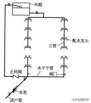

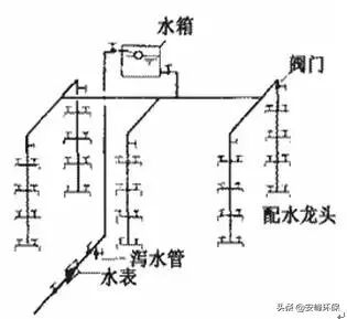

2、单设水箱给水方式
适用:在室外给水管网水压足够时 (一般在夜间)向水箱充水;室外管网压力不足时(一般在白天)由水箱供水。
优点:系统较简单、投资较省、维护较方便,可充分利用外网水压。
缺点:是水箱容积和质量大,增加建筑尺寸,并影响建筑物的立面视觉效果。

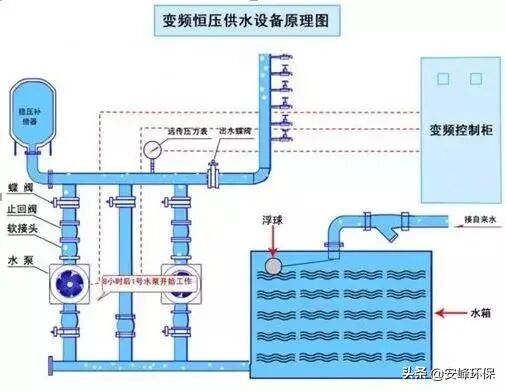

3、水泵、水箱联合给水方式
适用:当室外给水管网中压力低于或周期性低于建筑内部给水管网所需水压,而且建筑内部用水量又很不均匀时
优点:这种方式技术上合理、供水可靠,虽然初期费用较高,但其长期效果是经济的
缺点:安装麻烦、增加结构荷载、有震动与噪音干扰

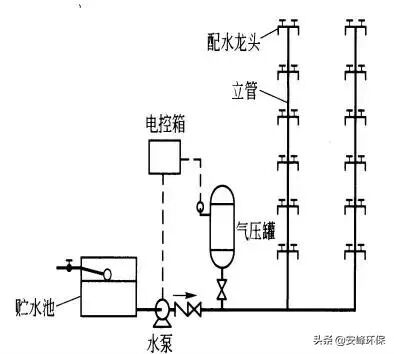

4、气压罐给水方式
适用:室外管网的水压经常性不足,不宜设置高位水箱的建筑。
优点:设备可设在建筑物的任何高度上,便于隐蔽,安装方便,水质不易受污染,投资省,建设周期短,便于实现自动化等
缺点:给水压力波动较大,运行能耗大,费用较高,耗用钢材较多,供水安全性较差。
5、设水泵的给水方式
优点:如果室外管网压力经常不能满足室内给水要求,且室内用水量较大又较均匀时,可单设水泵供水。出水量均匀,水泵工作稳定,电能消耗比较少。
缺点:绝大多数时间内水泵是在低效的情况下运行的,电能耗费多
6、分区给水方式
在多层建筑物中,当室外给水管网的压力只能满足建筑物下面几层供水要求时,为了充分利用室外管网水压,可将建筑物供水系统划分为上、下两个供水区。
对建筑物低层设有洗衣房、澡堂、大型餐厅、食堂等用水量大的建筑物尤其具有经济意义。
