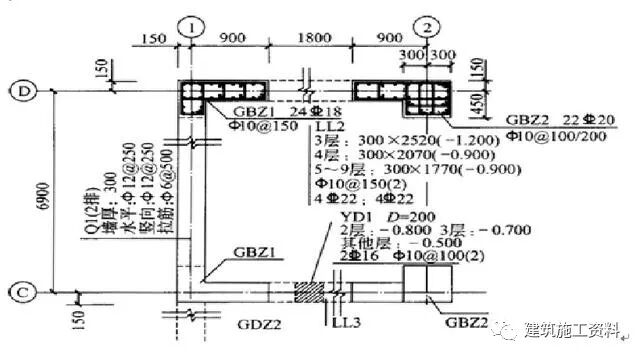

1、剪力墙平法施工图识读可按如下方法识读: (1)查看轴线编号及间距尺寸,是否与建筑图、基础图一致。 (2)确定每道剪力墙边缘构件的编号、数量及位置,墙身的编号、尺寸、洞口位置。是否符合建筑平面图布置 (3)明确各标高范围剪力墙混凝土的强度等级。 (4)根据剪力墙编号,查看图中截面和墙身表,明确剪力墙的标高、截面尺寸和配筋。 (5)根据抗震等级、图集标准确定水平分布钢筋、竖向分布钢筋和拉筋的构造
(6)再根据抗震等级、标准构造要求确定纵向钢筋和箍筋的构造要求(包括纵向钢筋连接的方式、位置、锚固搭接长度、弯折要求、柱头节点要求;箍筋加密区长度范围等)。
(7)确定剪力墙梁的标高、截面尺寸和配筋。再根据抗震等级、标准构造要求确定纵向钢筋和箍筋的构造要求(包括纵向钢筋锚固搭接长度、箍筋的摆放位置等)。
2、结构图实例分析
某剪力墙平法施工图
某剪力墙平法施工图。表达出的意义如下:
(1)构造边缘端柱2。纵筋全部为22根直径为20mm的HRB400级钢筋;箍筋为HPB300级钢筋,直径10mm,加密区间距100mm、非加密区间距200mm布置;X向截面定位尺寸,自轴线向左900mm;凸出墙部位,X向截面定位尺寸,自轴线向两侧各300mm;凸出墙部位,Y向截面定位尺寸,自轴线向上150mm,向下450mm。
(2)剪力墙身1号(设置2排钢筋)。墙身厚度300mm;水平分布筋用HPB300级钢筋,直径12mm,间距250mm;竖向分布筋用HPB300级钢筋,直径12mm,间距250mm;墙身拉筋是HPB300级钢筋,直径6mm,间距250mm(图纸说明中会注明布置方式)。
(3)连梁2。3层连梁截面宽为300mm,高为2520mm,梁顶低于3层结构层标高1.200m;4层连梁截面宽为300mm,高为2070mm,梁顶低于4层结构层标高0.900m;5~9层连梁截面宽为300mm,高为1770mm,梁顶低于对应结构层标高0.900m;箍筋是HPB300级钢筋,直径10mm,间距150mm(2肢箍);梁上部纵筋使用4根HRB400级钢筋,直径22mm;下部纵筋用4根HRB400级钢筋,直径22mm。
