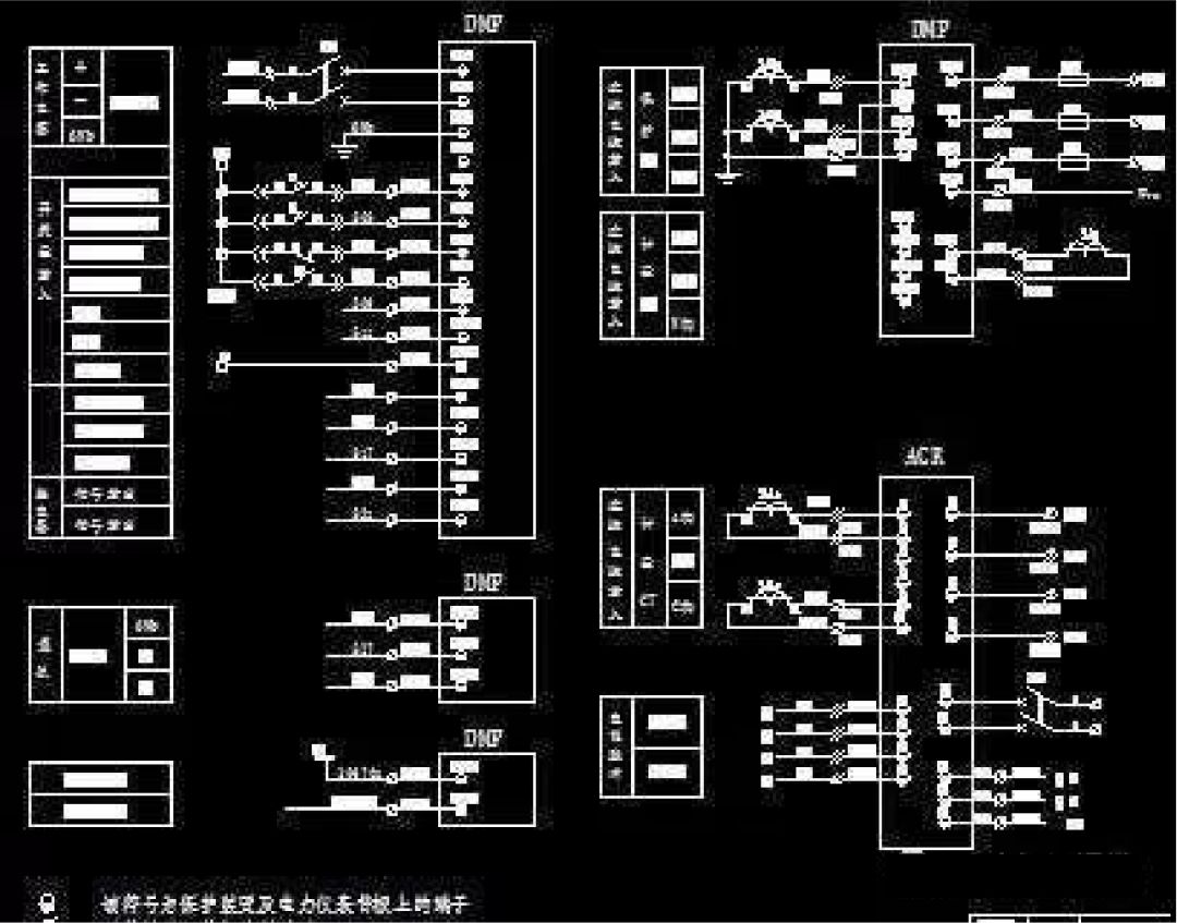

四、防护等级
为了防止人体接近高压开关柜的高压带电部分和触及运动部分,在设计开关柜时,我们应考虑要达到几级防护等级。
设计时我们要注意随着防护等级的提高,生产成本相应提高,散热条件变差,所以不能追求高的防护等级,一般以IP3X和IP4X为宜。
五、动稳定
在电力系统中,开关柜通常要能承受20kA,31.5kA,40kA甚至50kA的额定短路开断电流,当开关柜中通过如此大的电流时,相间及同相母线之间会产生很大的电动力。这时,我们需借助支撑绝缘子的支撑,使母线不会产生明显位移。
一般而言,两个绝缘子之间的距离不应超过800毫米,对于某些薄弱环节还应给予加强。由于动稳定的理论计算极其复杂,一般设计时需依靠设计者的经验,最终需通过型式试验加以检验。
