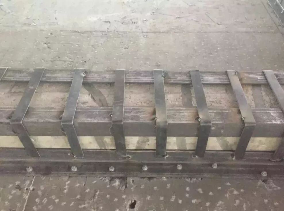

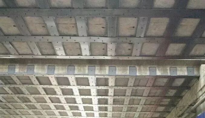

一、粘钢加固
粘钢加固亦称粘贴钢板加固,是将钢板采用高性能环氧类粘接剂粘结于混凝土构件的表面,使钢板与混凝土形成统一的整体,利用钢板良好的抗拉强度达到增强构件承载能力及刚度的目的。
优点:
1.施工简便、快捷、基本不增加被加固构件断面尺寸。
2.建筑结构胶将钢板与混凝土紧密粘结,将钢板与混凝土构件合为一体,粘钢胶固化时间短,完全固化后即可以正常受力工作。
缺点:
1.适用于承受静力作用的一般受弯及受拉构件。
2.使用环境温度不超过5-60℃,相对湿度不大于70%及无化学腐蚀的使用条件为限,否则应采取有效的防护措施。
3.当构件混凝土强度等级低于C15时,不宜采用本法加固。
4.使建筑物自重增加。
地下结构一般较潮湿,粘贴的钢板容易被锈蚀,因此地下结构如果采用粘钢加固法时,粘钢表面应涂刷防腐剂,以防止钢板锈蚀影响其加固效果。

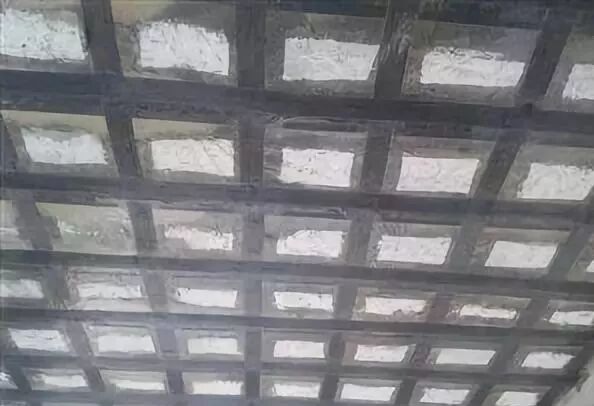

二、碳纤维加固
碳纤维加固法是将抗拉强度极高的碳纤维用环氧树脂预浸成为复合增强材料,用环氧树脂粘结剂沿受拉方向或垂直于裂缝方向粘贴在要补强的构件表面,形成新的复合体,使碳纤维材料与原有钢筋混凝土构件共同受力,提高结构构件的强度、刚度、抗裂性和延伸性。
碳纤维加固具有节省空间,施工简便快捷、省时省力、施工质量易于保证,不需要现场固定设施,基本不增加结构尺寸及自重,耐腐蚀、耐久性能好等特点。另外,采用该方法,可大大提高建筑物的使用寿命,降低加固成本。因此,碳纤维加固材料作为划时代的补强材料,备受青睐和关注。如有防火要求时,还需要专门的防火处理。

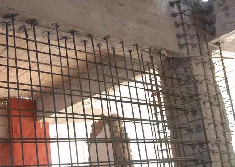

三、植筋加固
植筋加固又称钢筋生根技术。为了加固建筑物或是续建,在原结构上钻孔,植入钢筋,用植筋胶使钢筋锚固在其中,钢筋与原结构将成为一体。此技术广泛用于设计变更,以及梁、柱、板等构件加固工程。地下结构往往作为地上建筑的基础,如果植筋过程处理不当,可能为工程留下安全隐患,因此植筋工程的施工质量直接影响到整个工程的质量,当引起工程人员的重视。当地下结构采用植筋技术加固时,应结合工程特点,有完整的设计图纸,并严格执行植筋技术规范,施工时应当进行技术交底,严把施工质量关。

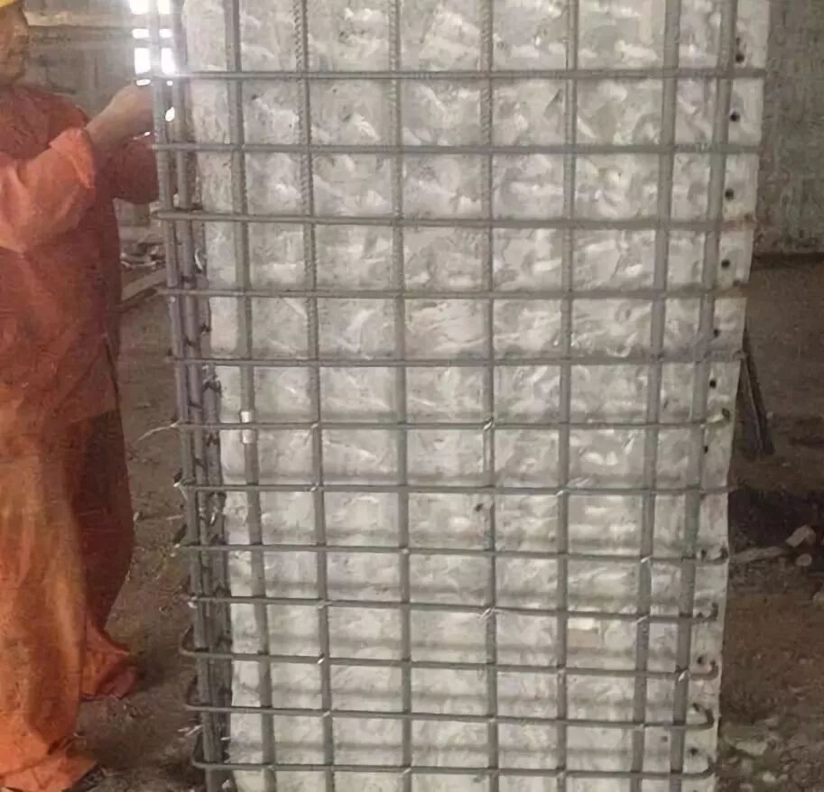

四、增大截面加固
增大截面加固法即采用增大混凝土构件的截面面积,以提高其承载能力和满足正常使用的一种加固方法。该方法应用范围广,可用于梁、板、柱、墙等构件和一般构筑物的加固。其优点是施工工艺简单,适应性强,且有长期的使用经验;缺点是施工湿作业时间长,在混凝土养护期间需限制荷载,且加固后结构自重增大,建筑使用空间减小。地下结构一般为地下室,地下车库等,对使用空间没有过多的要求,且不急于投入使用的工程,增大截面是一种简单有效的加固方法。

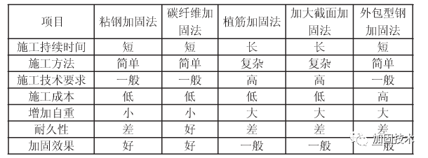

综述
在地下结构遭受破坏或改变上部建筑的层数和使用功能时,采用加固方法可以有效提高其承载能力,各种加固方法各有其优劣,列表从以下几个方面进行比较,以便选择相对适用的方法。
