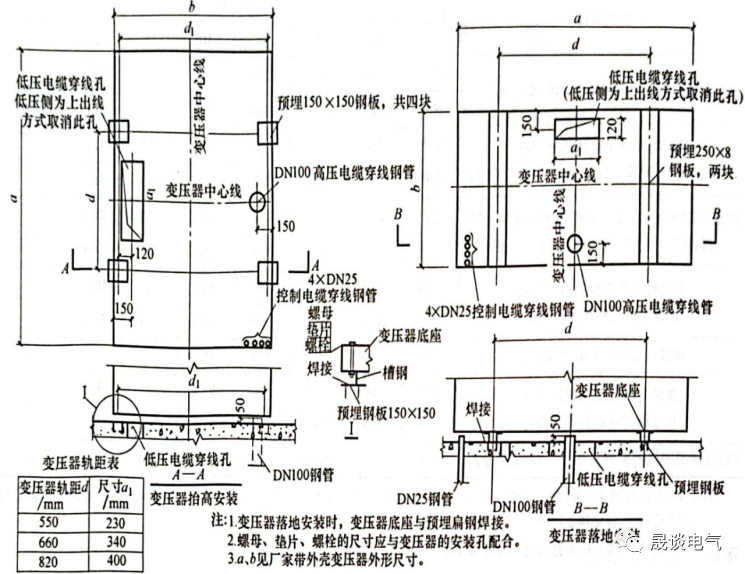

3.基础检验及现场布置
干式变压器基础预埋如图1-1所示。
1)检查孔洞位置正确,符合图样要求。
2)检查基础埋件布置符合图样要求,牢固可靠。
3)检查基础平台高低误差不大于3mm。
4)检查接地引出线数量和位置符合图样要求。

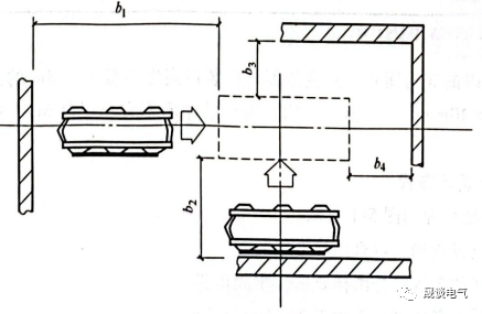

4.变压器稳装
变压器就位时,应注意其方位和距墙尺寸应与图样相符,允许误差为±25mm,图样无标注时,纵向按轨道定位,横向距离不得小于800mm,距门不得小于1000mm。干式变压器安装图样无注明时,安装、维修最小环境距离应符合图1-2要求。
图1-1干式变压器基础预埋
图1-2安装最小环境距离
变压器基础的轨道应水平,轨距与轮距应配合,装有气体继电器的变压器,应使其顶盖沿气体继电器气流方向有1%~1.5%的升高坡度(制造厂规定不需安装坡度者除外)。
变压器宽面推进时,低压侧应向外;窄面推进时,储油柜侧一般应向外。

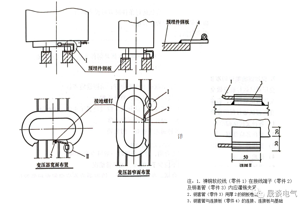

5.变压器连线
变压器的一、二次连线,地线、控制管线均应符合相应各工艺标准的规定。
变压器一、二次引线的施工不应使变压器的套管直接承受应力。
变压器中性导体与中性点接地导体应分别敷设。中性导体与接地极的连接宜采用焊接,接地线与电气设备的连接可用螺栓和焊接,用螺栓时应设防松螺母或防松垫片,PE线可用电缆,一般与相线相等,但要不小于相线的一半,变压器中性点接地线大小要考虑最大不平衡电流的影响,中性点铜25m㎡,钢50m㎡。变压器的接地如图1-3所示。
图1-3变压器的接地
变压器中性点的接地回路中,靠近变压器处,宜做一个可拆卸的连接点。
