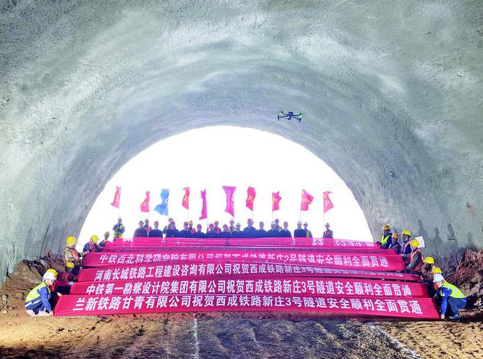

记者从中铁第一勘察设计院集团有限公司获悉,新建西宁至成都铁路西营坝隧道和新庄三号隧道于9月7日同日贯通,这是全线首次实现隧道贯通,为后续工程建设打下坚实基础。中铁第一勘察设计院集团有限公司供图 记者9月7日从中铁第一勘察设计院集团有限公司获悉,新建西宁至成都铁路西营坝隧道和新庄三号隧道于7日同日贯通,这是全线首次实现隧道贯通,为后续工程建设打下坚实基础。
西营坝隧道和新庄三号隧道均位于青海省海东市平安区境内。其中,西营坝隧道全长270米,最大埋深27米;新庄三号隧道全长455米,最大埋深45.37米。
铁一院西宁至成都铁路地质专业负责人季备介绍:“两条隧道的开挖岩土体均具有湿陷性、膨胀性和腐蚀性,工程安全风险高、施工难度大。为推进隧道安全顺利掘进,技术团队细化设计方案、优化设计参数,采用‘弱爆破、短进尺、勤支护、二衬紧跟’的设计施工原则,必要时进行超前预注浆加固,并做好隧道进出口坡面及地表和洞内的防水排水工作,保证隧道施工安全顺利推进。”
