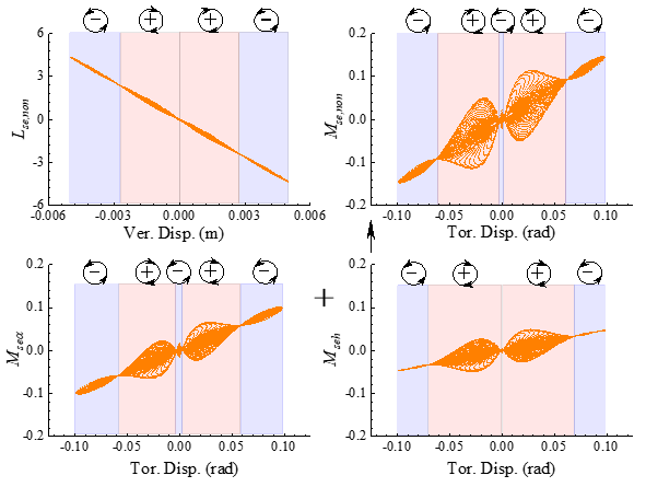

对于非线性颤振机理方面,学者们基于非线性气动阻尼振幅依存性、展向相关性和时变特性,主要采用能量分析方法和非线性振动理论,并结合风洞试验开展了系统研究工作。赵林等[14]以旧塔科马大桥H型加劲梁梁为背景,从能量视角解释了桥梁颤振分岔失稳路径的发展模式,并阐述了气动力非线性和结构阻尼比对颤振后极限环振动的影响。Hu等[15]从气动能量角度研究了旧塔科马大桥振动幅值依赖气动特性和非线性结构阻尼效应,研究结果表明桥梁失稳路径主要依赖于倒塌过程中结构阻尼比、结构刚度退化和来流风速之间的演化关系。Zhang等[16]在马鞍山全桥气弹模型风洞试验中发现了非线性颤振模态转换现象,并通过Mathieu函数理论解释了某大跨悬索桥从反对称扭转模态到正对称扭转模态的演化机理。Li等[17]通过节段模型和全桥气弹模型比较了初始振幅对流线型箱梁颤振性能的影响,发现全桥的模态频率主要受非线性颤振导数沿桥展向变化的影响,而模态阻尼比则同时受非线性颤振导数展向变化和模态耦合效应的影响。Liu等[18]采用近似解析等效线性化方法对结构刚度具有强非线性的大跨悬索桥进行了颤振定性定量分析,揭示了颤振后临界状态的分岔极限环振荡现象的非线性动力学演化机理。Wu等[19]通过桁架梁非线性颤振对极限环振荡和亚临界Hopf分岔的固有时变非线性气动特性和实际能量反馈机制进行了全面的研究(如图2所示),发现某个颤振导数的变化可以显著影响桁架断面的非线性颤振特性。值得关注的是,Yuan等[20]通过研究矩形断面的非线性颤振特性,将无初始激励时非线性颤振分为四个主要阶段,并通过PIV试验明确了在这四个阶段的非线性颤振特性均与试验断面前缘涡的发展变化有关,首次从细观流场变化的角度解释了非线性颤振的演化机理,为研究桥梁的非线性颤振的流场驱动机理提供了有力参考。Noda等[21]采用数值模拟方法对高宽比为2的矩形断面进行了流固耦合计算,通过对流体与振动矩形柱间能量转换的研究,细致分析断面气动不稳定性的流动机理。
图2 双层桁架梁极限环振动时的能量迟滞效应[19]

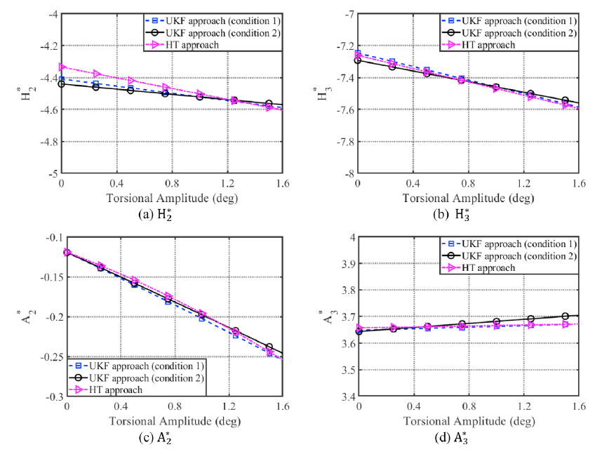

典型桥梁断面非线性自激力模型
典型桥梁断面的非线性自激气动力特性、建模和参数识别也有显著研究成果。Wang等[22]通过数值模拟方法,分析了横向振动对三种典型断面的自激阻力、升力和力矩的影响,结果表明横向运动会显著影响自激升力和扭转力矩。Skyvulstad等[23]通过改进的强迫振动装置测试桁架梁非线性气动力建模所需参数,并在风洞试验中观察到平均漂移、叠加偏移和谐波失真等非线性特征,遗憾的是作者没有对此类现象出现的原因开展深入讨论。Liu等[24]通过强迫振动风洞试验同步测量了宽高比为62.5:1的准平板模型在不同初始攻角、振动幅值和来流风速下的自激气动力,为建立非线性自激力模型提供了宝贵数据。Zhang等[25]采用与幅值相关的颤振导数来描述矩形断面的非线性气动力,并通过风洞试验确定了非线性阻尼和刚度,计算了混合时频域下的颤振后响应。在非线性气动力建模和参数识别方面,汪志雄等[26]基于阶跃函数的自激力模型,开展了型断面颤振后响应计算,论文显示其结果与风洞试验吻合良好。Skyvulstad等[27]基于Laguerrian展开改进了Volterra模型,由此建立了一种广义非线性自激力模型,显著提高了参数识别效率和计算效率,并开展了单自由度和两自由度耦合颤振计算。Barni等[28]提出了基于二维Roger有理函数的时变自激力模型,基于该模型能够利用数值计算方法再现风洞试验中所出现的非线性颤振行为。Wu等[29]出了一种无迹卡尔曼滤波方法,该方法通过自由振动或抖振响应时程中提取非线性气动力进而识别非线性颤振导数(如图3所示),尤其是耦合颤振导数,并通过交叉试验证实了识别结果具有良好精度。Wang等[30]利用时域多级阶跃函数自激力模型对颤振临界和颤振后极限环振荡进行了模拟,发现在数值计算过程中引入任意一种非线性(气动弹性、结构阻尼或几何阻尼)都会导致型梁发生极限环振荡。Kavrakov等[31]提出了基于数据驱动高斯过程-非线性有限脉冲响应的自激力模型,研究表明该模型能够预测非线性气动力、颤振临界风速和颤振后行为,为气动力建模和非线性颤振计算提供了一个新的参考。Wu等[32]针对多模态耦合非线性颤振计算提出了一种双层迭代法,该方法可以在给定风速和振幅下颤振响应的真实迭代频率以及各模态振型的参与程度。综合来看,非线性气动力建模已不再局限于传统的Scanlan模型,非线性颤振导数在自由振动和紊流中的识别精度也有相当保障,但高效的多模态耦合非线性颤振计算方法仍然需要开展进一步的研究,其计算结果的合理性和有效性也需要借助风洞试验进行验证。Zhang和Xu[33]引入了一个考虑结构发生临界状态前的潜在大振幅振动和临界状态后的结构安全冗余的非线性控制目标,对结构非线性气动弹性效应进行了优化,并发展了基于准定长气动弹性力模型的驰振和颤振控制方法。
图3 紊流条件下的非线性颤振导数[29]

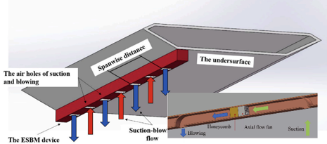

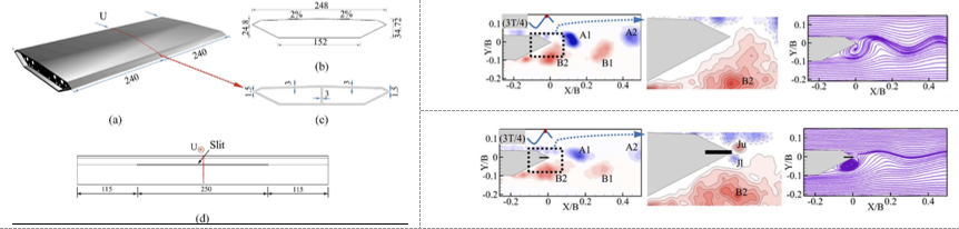

上述关于抑振措施的研究仍聚焦于传统的气动措施,由于涡振严重依赖于主梁的气动外形,传统措施目前还无法完全改变“一桥一例”的现状。近年来已有部分学者尝试寻找具有普适性的新型涡振抑振措施,这些方法主要围绕着削弱涡激力沿桥跨方向的相关性展开。例如Xue等[67]提出了一种可主动控制气流的外部吹吸法(ESBM)来进行涡振控制。Chen等[68]受其提出的被动式自吸-射流方法的启发,提出了一种主动式吸-射流的方法来抑制涡激振动,利用气流控制器来主动调节梁体两侧预留的狭长孔隙中的气流,进而抑制涡振。李春光等[69]基于钢箱梁除湿系统,提出了通过实时调控主梁上、下游气孔气流的方式来抑制涡激振动的方法。此外,Zhang等[70]通过在桥面纵向安装微型涡扇,利用风扇后形成的尾涡破坏主梁跨向的规律性旋涡,削弱涡激力的展向相关性,从而达到减小涡振振幅的目的。
图4 ESBM涡振抑振装置示意图[67]
图5主动式吸-射流抑振装置示意及安装前后主梁尾部PIV试验结果对比[68]

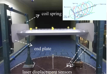

图6 桥面微型涡扇抑振装置示意图[70]

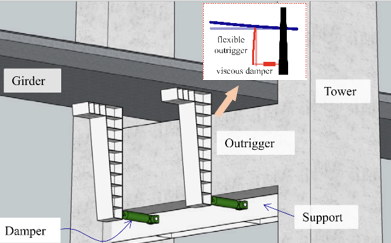

图7 桥梁阻尼伸臂抑振装置[74]
在利用阻尼器抑振主梁涡振方面,Dai等[71]采用磁流变阻尼器 (MRTMD)代替TMD,提高了涡激振动控制的鲁棒性。Sun等[72]从理论和试验两个方面研究了滚球丝杆式惯性器的减振效率,并建立了该阻尼器的非线性物理模型。Xu等[73]指出现有的TMDI设计方法均为逐模态控制,当利用多个TMDIs对桥梁进行多模态控制时,无法考虑TMDIs之间的协同效应,据此提出利用空间分布TMDIs控制大跨桥多模态涡激振动的理论方法。受高层建筑减振体系中抑振效果较好的阻尼伸臂装置启发,Chen等[74]和Liu等[75]将阻尼伸臂的概念引入大跨度桥梁,用以控制包括涡激振动在内的各种振动问题。该措施通过固定在梁底的竖向刚性伸臂将主梁转角转换为水平线位移,利用连接伸臂末端和塔/墩的水平阻尼器的变形耗散振动能量,从而达到减振目的。但目前该方法尚处于理论和数值分析阶段,其控制效果有待试验验证。近年来,在斜拉索的振动控制方面同济大学的孙利民、狄方殿等人进行了深入研究[76-80],提出了拉索过渡段内置阻尼器加外置阻尼器的双阻尼器控制斜拉索振动的分析模型,研究了双阻尼器在抑制斜拉索高阶涡激振动的作用,并通过实索阻尼器的安装和测试进行验证。此外,刘志文等[81]通过节段模型试验螺旋线和表明凹坑对斜拉索涡激振动的影响,井昊坤等[82]研究了超长斜拉索气弹模型风洞试验的实现方法。Yang等[83]针对粘性外阻尼器提出了一种精确计算索-阻尼系统模态阻尼比的显式公式。Luo等[84]构建了一个TMD控制圆柱涡激振动的流固耦合降阶模型,利用线性稳定性分析方法研究了Re=60状态下的TMD制振机理,指出涡激振动是一个稳定性问题而不是响应问题,锁频区控制的关键在于结构模态稳定性而不是流动模态,锁频区域的大幅振动是由于结构模态失稳导致的而并非外激力共振。因此TMD的引入增强了结构模态稳定性,改变了原有系统的耦合模式,从而消除了锁频。

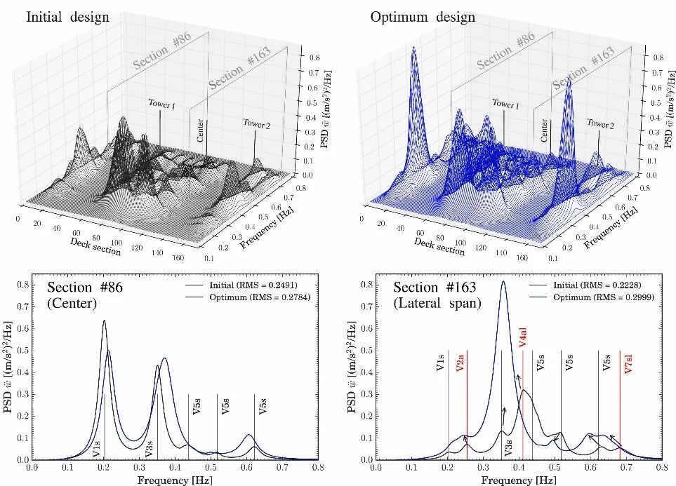

在抖振安全控制方面,Montoya等[122]对具有短间隙的分离式双箱梁断面进行优化,结果表明单箱形截面的几何形状是控制抖振响应,特别是垂直加速度的一个重要特征。Truong等[123]提出了一种在主梁两侧安装可旋转平板来减小悬索桥抖振响应的主动控制措施。唐剑明和谢旭[124]利用抖振时域分析方法,研究了大跨人行悬索桥的抖振响应和抑制措施,发现紊流度对人行悬索桥抖振响应影响明显,抗风缆能明显减小横向抖振响应。谢以顺等[125]利用抖振时域分析方法。胡旭辉等[126]提出用柔性拉索减小组合梁桥施工最大单悬臂状态抖振响应的措施。张寒等[127]研究了中央扣对大跨三塔悬索桥抖振性能的影响。Zhang等[128]提出用碳纤维增强聚合物(CFRP)代替钢丝吊索可以有效地抑制悬索桥吊索的抖振响应。Montoya等[129]通过优化箱梁断面来改善了大跨度斜拉桥的抖振响应。王文熙等[130]提出用摆式碰撞双重调谐质量阻尼器控制桥塔的抖振响应。宋曰建[131]研究了抗风拉索对高墩长联钢-混结合梁顶推施工期抖振响应的影响。
图8 断面优化前后竖向加速度抖振响应的功率谱对比[122]

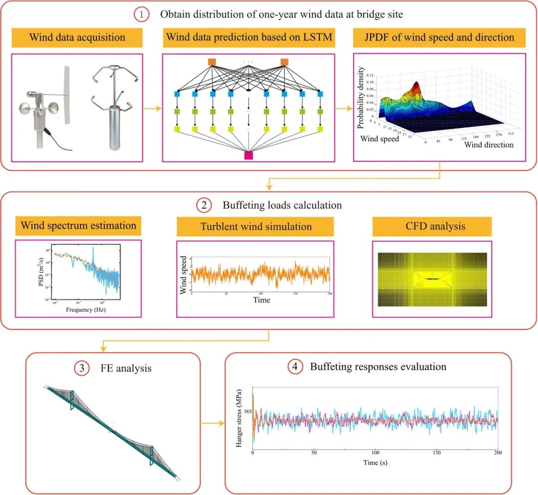

基于现场实测数据及机器学习的抖振预测
现场监测与紊流不确定性结合的抖振分析方法方面。Lystad等[132]通过逆一阶可靠性方法(IFORM)和环境轮廓方法(ECM)考虑紊流参数的不确定性用于计算桥梁的抖振响应。Liu等[133]基于西侯门大桥2010年到2016年的健康监测数据,采用控制变量法对环境风特性和同步结构效应进行解耦,通过解耦和回归建模(DRM)在一定的置信区间内快速预测桥梁的加速度响应,结果显示抖振加速度响应主要受风速和紊流度的影响,而不是受紊流积分尺度的影响。Li等[134]结合现场监测和长短期记忆(LSTM)网络,提出了一种数据驱动的方法,用于桥梁时域抖振响应计算。Xu等[135]提出并验证了一种考虑多维非高斯随机变量的桥梁抖振极值响应混合预测方法,基于实测台风数据,计算了斜拉桥在非高斯风作用下的极端抖振响应。
Xu等[136]结合机器学习算法和虚拟过程方法提出并验证了一种预测结构长期极值抖振响应的混合方法。Ali[137]利用神经网络技术,结合非平稳风和空气动力学非线性的共同影响,提出了一种考虑非平稳风效应的非线性非定常气动风荷载公式。Castellon等[138]通过分析模型和机器学习模型计算了精确的抖振响应。Liu等[139]提出了一种基于长短期记忆(LSTM)网络的方法,通过利用从邻近位置的长期监测数据中获取的风场数据,估计桥址的风湍流谱用于计算桥梁抖振响应计算。
综上所述,最近两年大跨度桥梁抖振研究进展主要体现在3个方面,一是改进和拓展了抖振气动力模型和大跨度桥梁抖振响应计算方法来进一步提高大跨度桥梁抖振计算的精度,同时提出了针对抖振的安全控制。涉及到非常规风场(非平稳风、非高斯风、台风以及斜风)下的抖振计算,目前主要是缺乏充足的实测数据,应该丰富风场数据以建立更加准确的风谱来更好的对比常规风场和非常规风场下的抖振计算。二是结合可靠性方法研究了风的湍流参数不确定性对大跨度桥梁抖振响应的影响,主要的难点是在于选择合适的可靠性方法。三是利用机器学习和神经网络方法来预测结构抖振响应,这一部分的研究主要是依赖优质可靠的学习样本,适用于桥梁风工程物理特性的深度学习方法有待进一步研究。
图9 基于LSTM桥梁抖振响应分析流程[139]
