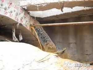

隧道施工常用方法主要有五种,包括矿山法、新奥法、盾构法、浅埋暗挖法、盖挖法。 随着信息化技术的实施,实现了浅埋暗挖技术的全过程控制,有效地减少了地层损失引起的各种问题。让施工对周围环境造成的影响降到了最低,同时提高了施工的质量与速度,使浅埋暗挖法的优势得到更进一步的发挥与应用。 浅埋暗挖法是指在距离地表较近的地下进行各种类型地下洞室暗挖施工的一种方法。在城镇软弱围岩地层中,在浅埋条件下修建地下工程,以改造地质条件为前提,以控制地表沉降为重点,以格栅(或其他钢结构)和喷锚作为初期支护手段,按照十八字原则进行施工,称之为浅埋暗挖法。
由于浅埋暗挖法造价低、拆迁少、灵活多变、且无须太多专用设备及不干扰地面交通和周围环境等特点,令其在全国类似地层和各种地下工程中得到广泛应用。在北京地铁复西区间、西单车站、国家计委地下停车场、首钢地下运输廊道、城市地下热力、电力管道、长安街地下过街通道及地铁复—八线中推广应用,在深圳地下过街通道及广州地铁一号线等地下工程中推广应用,并已形成了一套完整的综合配套技术。
浅埋暗挖法施工的地下洞室都具有埋深浅(最小覆跨比可达0.2)、地层岩性差(通常为第四纪软弱地层)、存在地下水(需降低地下水位)、周围环境复杂(邻近既有建、构筑物)等特点。
