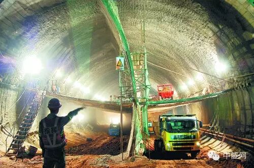

全断面开挖法
隧道机械化施工,有三条主要作业线:
开挖作业线:钻孔台车、装药台车、装载机配合自卸汽车(无轨运输)、装渣机配合矿车及电瓶车或内燃机车(有轨运输)。
锚喷作业线:混凝土喷射机、混凝土喷射机械手、锚喷作业平台、进料运输设备及锚杆灌浆设备。
模筑衬砌作业线:混凝土拌和机具、混凝土输送车及输送泵、防水层作业平台、衬砌钢模台车。

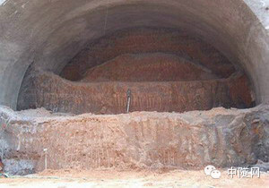

2、台阶法施工
台阶法是先开挖上半断面,待开挖至一定长度后同时开挖下半断面,上、下半断面同时并进的施工方法;按台阶长短有长台阶、短台阶和超短台阶三种。近年由于大断面隧道的设计,又有三台阶临时仰拱法,甚至多台阶法。
台阶法施工
至于施工中究竟应采用何种台阶法,要根据以下两个条件来决定:
(1)初期支护形成闭合断面的时间要求,围岩越差,闭合时间要求越短。
(2)上断面施工所用的开挖、支护、出碴等机械设备施工场地大小的要求。
在软弱围岩中应以前一条为主,兼顾后者,确保施工安全。在围岩条件较好时,主要是考虑如何更好的发挥机械效率,保证施工的经济性,故只要考虑后一条件。
台阶开挖法的优缺点:
台阶开挖法可以有足够的工作空间和相当的施工速度。但上、下部作业有干扰;台阶开挖虽增加对围岩的扰动次数,但台阶有利于开挖面的稳定。尤其是上部开挖支护后,下部作业就较为安全,但应注意下部作业时对上部稳定性的影响。

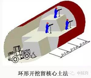

3、环形开挖留核心土法
环形开挖留核心土法应注意以下几点:
(1)环形开挖进尺宜为0.5-1.0m,核心土面积应不小于整个断面面积的50%。
(2)开挖后应及时施工喷锚支护、安装钢架支撑,相邻钢架必须用钢筋连接,并应按施工要求设计施工锁角锚杆。
(3)围岩地质条件差,自稳时间短时,开挖前应按设计要求进行超前支护。
(4)核心土与下台阶开挖应再上台阶支护完成后、喷射混凝土达到设计强度的70%。
