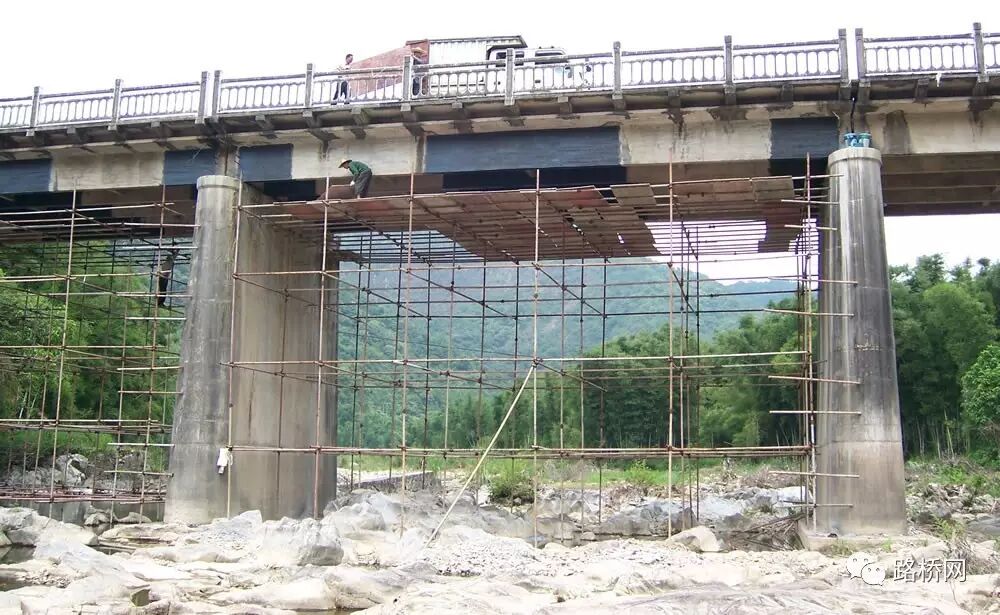

桥梁加固,就是通过一定的措施使构件乃至整个结构的承载能力及其使用性能得到提高,以满足新的要求。也就是要针对桥梁所发生的不能满足继续使用的状况进行处理。加固的原因有桥梁耐久性差和年久老化、设计失当或施工质量差等。通过桥梁加固后,可以延长桥梁的使用寿命,用少量的资金投入,使桥梁能满足交通量的需求,还可以缓和桥梁投资的集中性,预防和避免桥梁坍塌造成的人员和财产的损失。 (一)、桥梁加固的目的和要求 1、桥梁加固的主要目的
桥梁加固,就是通过一定的措施使构件乃至整个结构的承载能力及其使用性能得到提高,以满足新的要求。也就是要针对桥梁所发生的不能满足继续使用的状况进行处理。加固的原因有桥梁耐久性差和年久老化、设计失当或施工质量差等。通过桥梁加固后,可以延长桥梁的使用寿命,用少量的资金投入,使桥梁能满足交通量的需求,还可以缓和桥梁投资的集中性,预防和避免桥梁坍塌造成的人员和财产的损失。图片
(一)、桥梁加固的目的和要求
