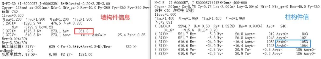

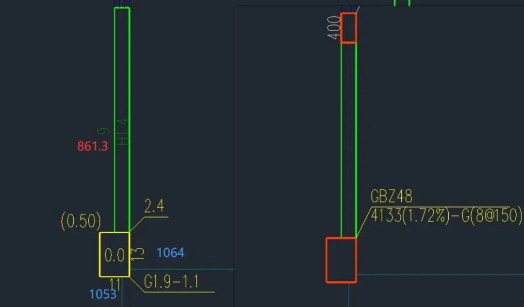

程序的处理原则为“勾选时取大,不勾选叠加”。下面举个不勾选“考虑端柱”的算例:
![图片](https://fd.co188.com/group1/M04/49/55/rBBhIGQdOSSADhpNAADFe2_64Ss40.jpeg)
X方向配筋面积:柱配筋=1053-240=813
Y方向配筋面积:柱配筋=1064-240=824
总配筋面积=2x(813+824)+861.3=4135.3由于柱构件信息不能保留小数点后位数,忽略误差与边缘构件结果吻合。

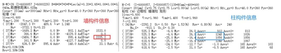

为什么手算的结果还是核不上呢,看一看我算的有没有问题?

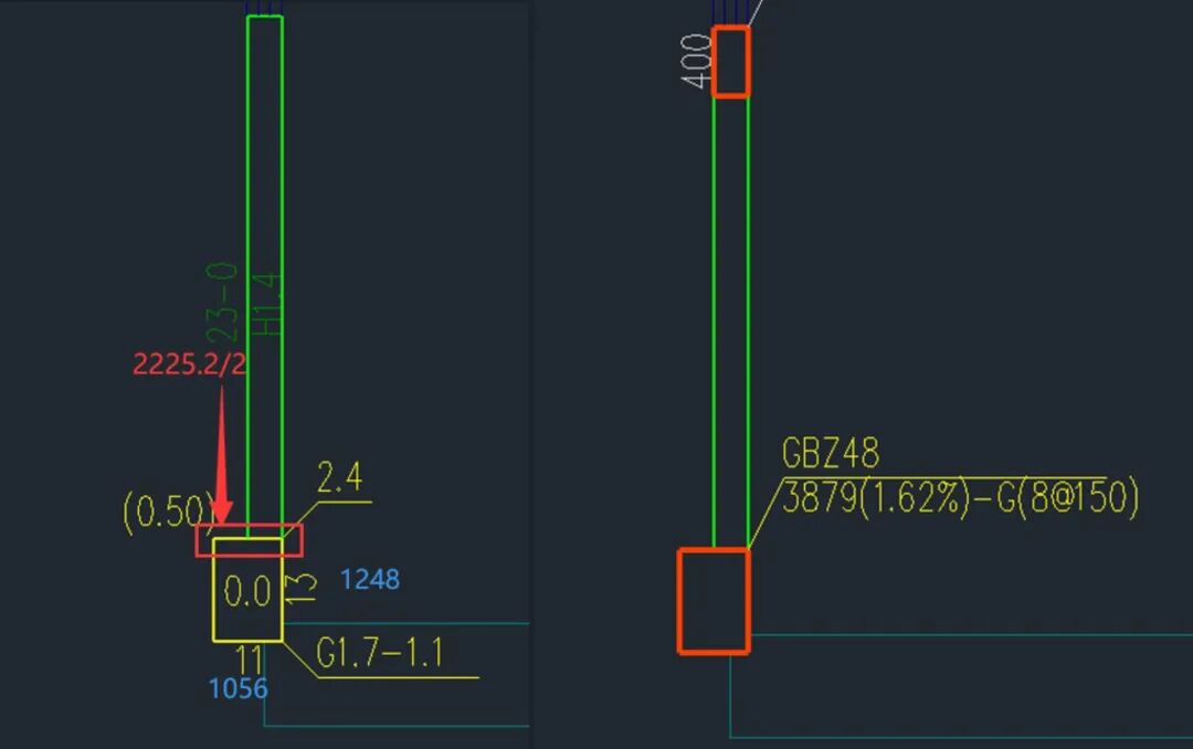

X方向配筋面积:取墙配筋和柱配筋的大值=
Max{2225.2/2,1056-240}=2225.2/2=1112.6
Y方向配筋面积:取柱配筋=1248-240=1008
总配筋面积=2x(1112.6+1008)=4241.2与边缘构件结果不吻合,这是怎么回事?

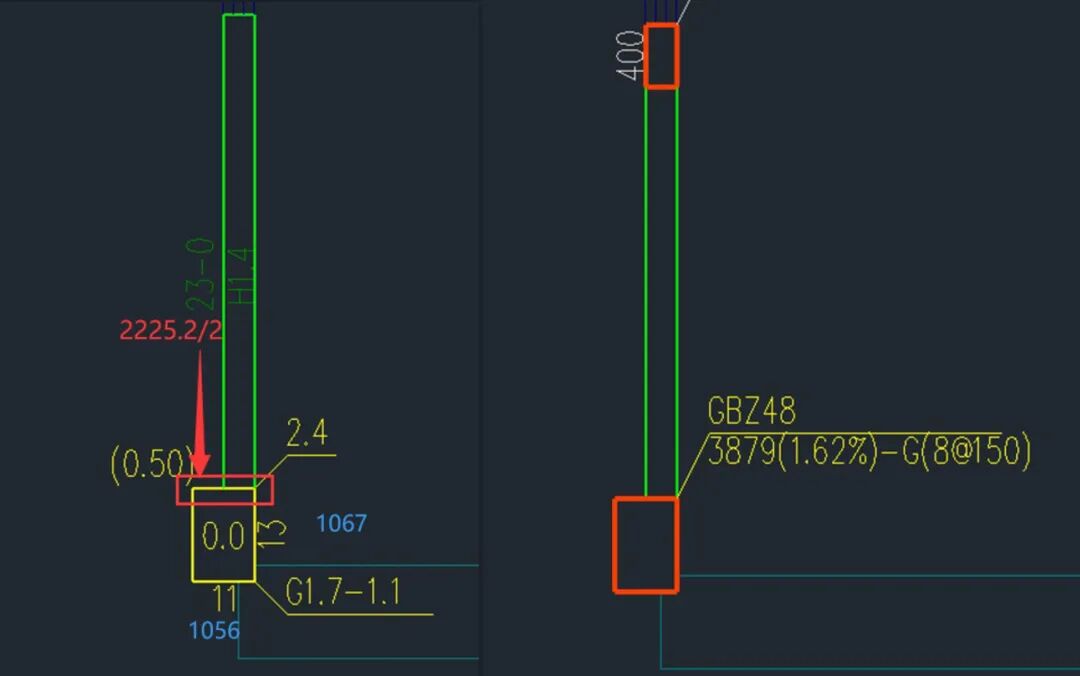

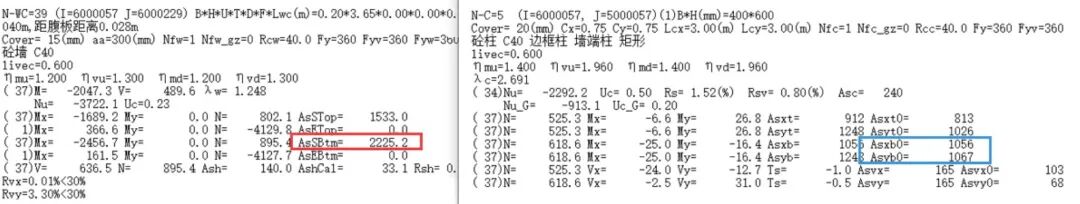

这是因为柱子Y侧配筋13虽然取的是Asyb=1248,但Asyb是构造配筋面积,Asyb0=1067才是计算面积。在进行叠加的时候要注意区分构造值与计算值。只有当计算值总的配筋面积大于端柱截面面积乘以构造配筋率时,程序在“边缘构件”结果中才会按照计算面积进行输出,否则按照构造面积进行输出。
正确计算过程详细下图:
Y方向配筋面积:取柱配筋=1067-240=827
总配筋面积=2x(1112.6+827)=3879.2

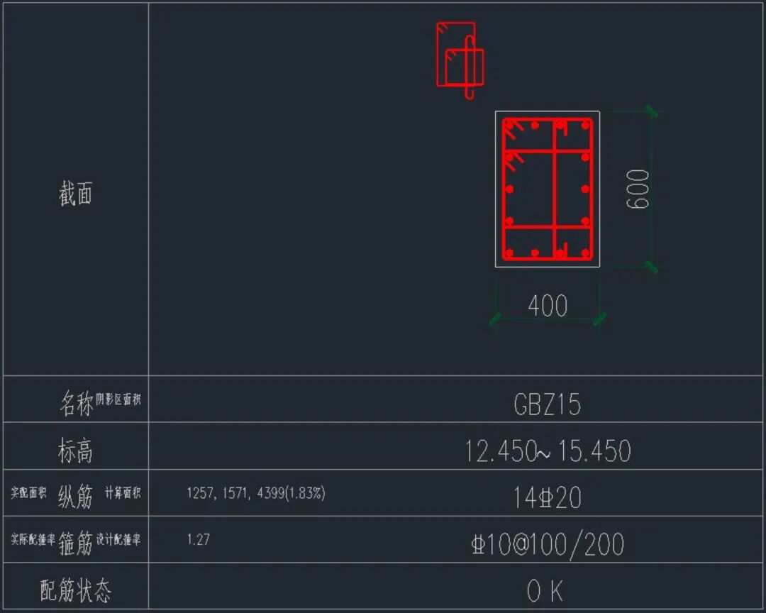

端柱配筋在墙施工图中是如何实现的?
施工图会完全按照边缘构件的结果进行配筋,我们还用常见问题4的算例,墙施工图端柱详图如下:我们可以看到X侧的实配面积1257,Y侧实配面积为1571,均大于柱子两个边所需的配筋面积1056和1248。总的配筋面积为4399也大于边缘构件的配筋面积3879。
最后,墙柱配筋设计考虑端柱的规则也在不断完善中,软件可能会根据实际工程计算效果做进一步调整,但基本规则通常不会变。
