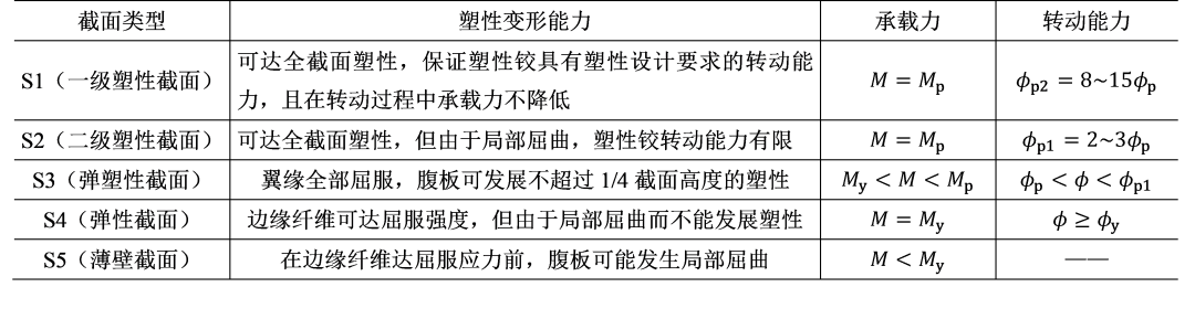

旧《钢规》关于截面板件宽厚比的规定分散在受弯构件、压弯构件的计算及塑性设计各章节中。结合欧洲标准,同时考虑到我国的钢结构设计现状,新《钢标》将截面根据其板件宽厚比分为5个等级,具体情况如下表及下图所示。
宽厚比等级对应的塑性变形能力
截面的分类及其转动能力
通过对比可以看出,我国《钢标》中的S1、S2、S4、S5,分别与欧规的S1、S2、S3、S4相对应。多出的S3截面为我国规范特有的考虑一定塑性发展的弹塑性截面,这主要是基于旧《钢规》中受弯构件一直以来都考虑了塑性发展系数(即可部分发展塑性的截面),故而截面分类中增加了S3。
《钢标》表3.5.1、表3.5.2所给出的各等级的宽厚比限值,主要是依据板的弹性稳定理论,同时参考了国外规范以及一些经验值给出的。
