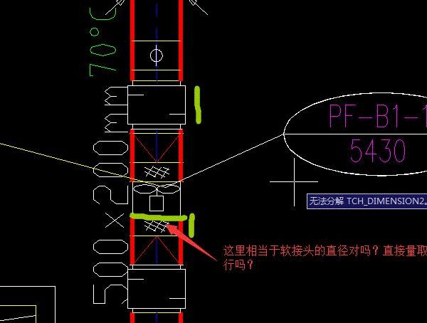

静压箱量取图纸上的长度,然后根据风管规格计算面积对吗?软接头根据图纸上量取的长度跟量取风机那里的直径计算面积对吗?
静压箱量不能按图纸上的长度,应该按图纸给出的静压箱规格尺寸计算面积。
软接头根据图纸上量取的长度跟量取风机那里的直径计算面积。
不按照图纸的长度,那就算风管的时候扣除的静压箱长度【应按图纸给出的静压箱的规格尺寸扣减,一般图纸均有规格尺寸】也不对。【因为从图纸上量取尺寸可能出现误差】
