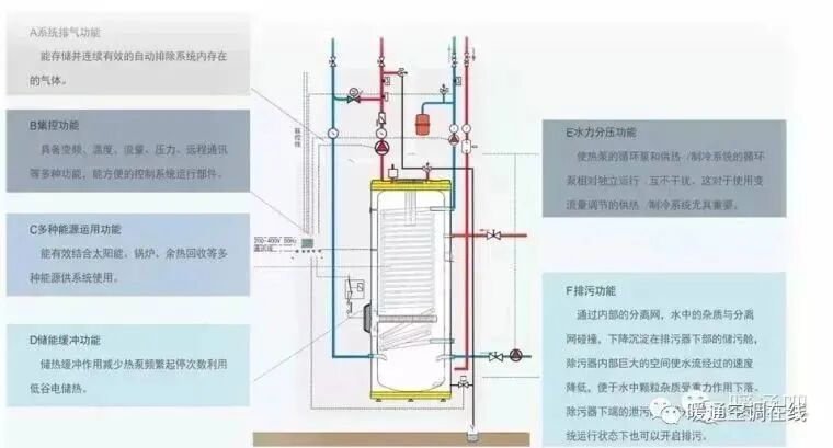

在长期的使用中,发现缓冲水箱在除上述的优点外,还延伸出一些独特的功能:
1、系统中的强制自动排气功能
如果只要降低主机启停次数功能,缓冲水箱安装在主机出水管路或室内回水管路皆可。当水箱处于系统回水管时,会发现循环水从水箱上部进入,下部排出,此时水中的气体会积存在水箱上部空间,闭式系统中的压力会自动强制将气体从上部排气阀排出,不会出现我们在小管径上加装排气阀,需要排掉一小段水再排出气体,而下部又会堵一段水体,排气效果极差现象。
2、对水系统中动力部件水泵的保护
缓冲水箱的底部出口接入水泵的吸水口,该吸入口进入的水是不含气体的(气体在水箱上部无法下来),水泵叶轮的气蚀现象会大大减少。吸入的水为纯水,水泵循环出的水会将系统中的气体自然推动到系统出水口,然后进入缓冲水箱上部进水口,系统出水带来的气体会被水箱顶部排气阀强制排除,进而成为一个良性循环。而无缓冲水箱系统,水泵吸入含气的水,叶轮会将气体打碎输进系统,造成系统中的气体到处存在,排气难度更高。造成水泵的流量开关经常报警,不断启停,大大增加了调试难度。
3、避免主机高压保护
进入主机板换的水是纯净(不含气)的水,能更好的交换能量,增加换热效率。
4、调试更轻松,末端效果出效果更迅速
当系统中补水一半时,调试就可开始了。流入主机与水泵的水,均是纯净不含气的,热量会很快输送到末端,调试时间大大减少。笔者早期从事空调施工,调试一户别墅,没有三到四小时不能结束,因为水中含气太多,流量开关经常报警,主机换热不够也会高压保护,风盘气堵后,效果不明显。都让调试时间大大延长。在有缓冲水箱的机房系统,一般一到二小时即可完成调试工作。
5、系统排污更彻底,防止系统阻塞,排污更方便
管路中的杂质在不断循环中,因为经过了一个立式的大容量水箱后,许多杂质会积存在缓冲水箱底部,经过Y型过滤器的水质就要好很多,从而降低了清洗过滤器的次数。缓冲水箱排污口设置在水箱底部并设有手动排污阀,清洁更便捷。
6、冬季采暖,系统运行更稳定
小型风冷热泵在严冬季使用时,除霜时间对室内温度影响是个头疼问题。如果在主机设有辅助电加热辅助化霜,将大大降低主机cop值。增加缓冲水箱后,当主机化霜时,水箱内储存一定温度的水可满足末端循环,完全避免主机除霜时对室内温度的波动变化。
7、开机后,使用效果来的更快
因为在第一次空调开机后,上次的冷量或热量会储存在缓冲水箱中,缓冲水箱的保温标准和热水水箱的标准是一致的(24小时±3℃),所以在下一次使用的时候,效果自然会来的更快了。举个生活中例子:下班前一小时关空调主机,只依赖缓冲水箱的能量,通过水泵循环,就完全可以满足我们到下班,第二天上班,效果还是杠杠的。

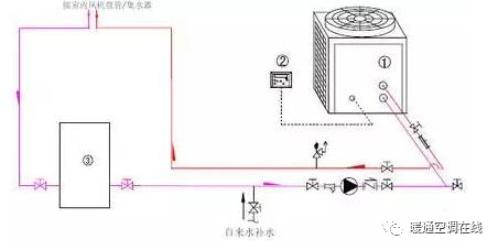

因各方面的原因,我们也会遇到一些水系统的难处。比如该系统做完,发现主机好像选小了,不能满足末端的热量使用。
建议:改造时只需在回水管路中串联一个特殊缓冲水箱。
1、缓冲水箱增加电加热。在能量不够情况下,通过辅助电加热来补充一部分能量,满足末端使用。
2、条件允许,使用一台锅炉、一块平板太阳能,或者废热能源等对缓冲水箱(带盘管)进行能量补充。
3、使用一台小型风冷热泵主机和缓冲水箱增加的循环口连接,来补充能量。
以上也可作为业主的节能方案实施,缓冲水箱需要特殊生产,只需订货时与销售人员提前沟通就可以了。

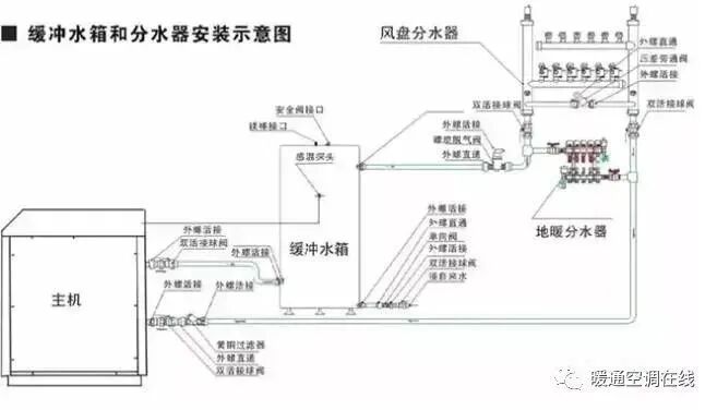

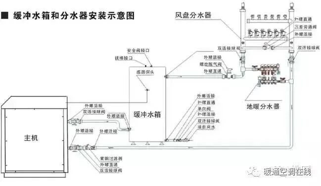

以下几点需要注意:
1、水箱在系统中串联,进回水口径大小不合理,会造成系统阻力增大过度。
建议:40升至200升缓冲水箱,进回水口径为DN40;300升至500升缓冲水箱,进回水接口改为双DN40口接入、双DN40口接出。双DN40口径来代替大口径,千万别做DN50哦(水箱是圆弧的,内部不锈钢一般为1.2-1.5mm,水箱内部直径一般为470mm或600mm,接口过大的焊缝在使用中会有隐患的,对安装扭力的要求也非常高)。
2、缓冲水箱的补水口位置不宜过低。
过低的补水口,会较大的影响底部水箱温度,可能导致主机感应回水不准确,造成系统运行不稳定。(因为主机的回水口吸入的水是缓冲水箱底部的水,补水过程会造成水箱底部温度变化较大)
建议:缓冲水箱的补水口在水箱中部附近。
